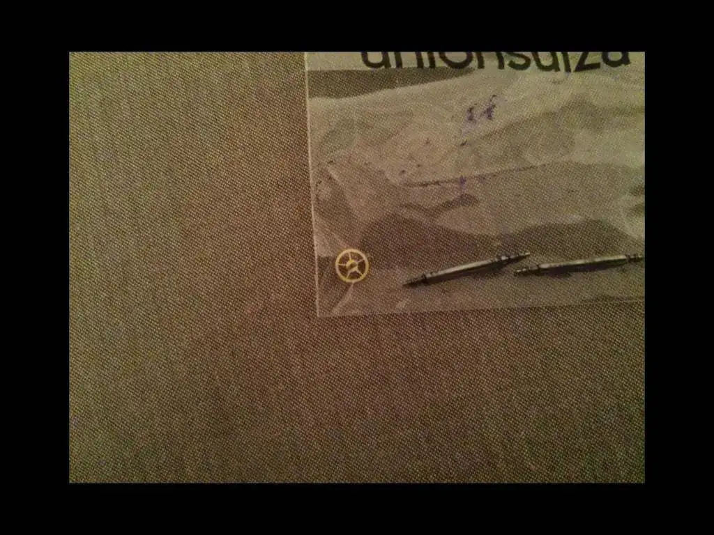

Tengo un broad arrow,Se le realizo el mantenimiento oportuno (Reloj con 14 años de uso)y no me han cambiado ni las agujas ni pulsadores ni corona!!!!Me han cambiado una rudecita,creo que la que hace cargar el reloj cuando le das cuerda manualmente(no me sale su nombre especifico en estos momentos)No me entregaron nada mas y puedo confirmar que las agujas son las mismas porque tienen poco lumen y siguen igual,Estoy pensando si reclamar o dejarlas asi pero por 370 eur que me costo la revision creo que podian haver cambiado los pulsadores,juntas y agujas,en la bolsita que te entregan de piezas cambiadas solo estaba esa pieza(nada mas)Ami entender solo cambiaron eso (Luego te pongo una foto de dicha pieza)Un reloj con casi 15 años y con un uso casi diario y que solo cambien eso......pues no lo entiendo
Aqui dejo la foto de dicha pieza,Tambien le cambiaron los pasadores al armis (Todo un detalle. .:whist::)
Um saludo
