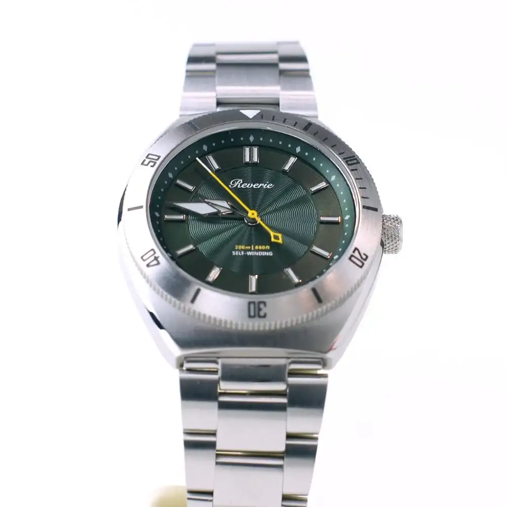

El nuevo Reverie Diver fotografíado frontalmente

Caja
Esta realizada en acero inoxidable 316L, con un diámetro de la misma de 40mm aunque el diámetro del bisel es algo menor ya que a ambos lados la caja sobresale 1mm y éste se queda en 38mm. Tiene forma cojín, con las asas cortadas en recto y la unión con el brazalete queda oculta bajo las mismas, con esta disposición se logra un Lug2Lug de tan sólo 43mm y junto con un grosor que no llega a 12mm y el mencionado diámetro hacen que sea comodísimo en la muñeca.
El acabado es cepillado tanto en la zona frontal como en los laterales, tan sólo el detalle del borde que separa ambos lados tiene una pequeña zona de transición que es pulida. La corona es de buen tamaño, con la inicial de la marca y moleteada para facilitar el manejo, además es roscada al igual que la trasera y ésta es vista con lo que podremos ver el calibre en funcionamiento.
El bisel es de acero cepillado de una sola pieza ya que no tiene insert, es unidireccional de 120 clicks, y hay dos variantes a elegir la tradicional de reloj de buceo o el bisel de 12h de modo que se puede controlar un segundo huso horario. El manejo es bastante sólido, con los clicks muy marcados aunque peca de un pelín de retroceso. En cuanto al cristal es de zafiro y se le ha aplicado tratamiento antirreflejos.

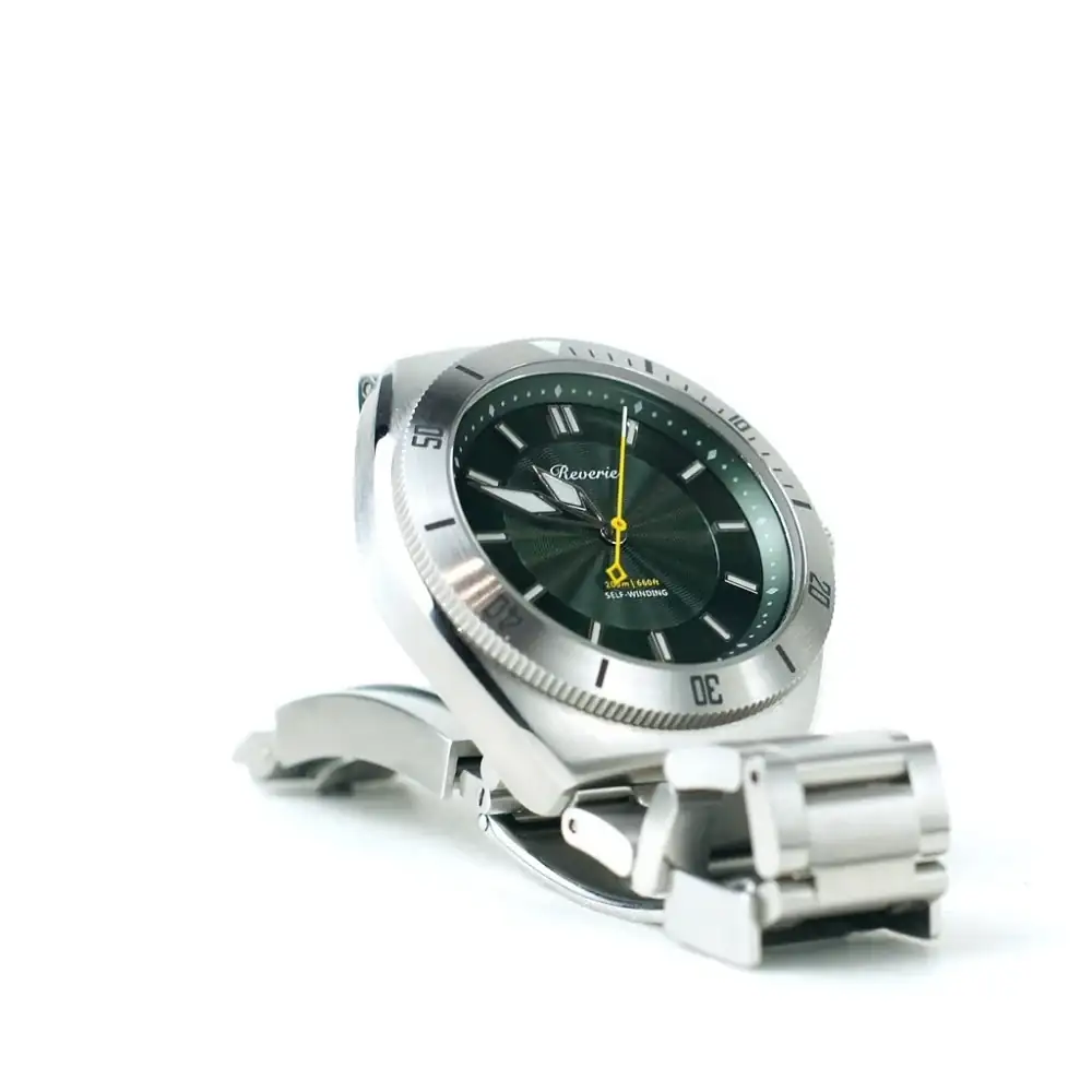

Es quizá el aspecto más destacado del reloj, si en algo se caracteriza Reverie es por el mimo que pone en sus diales. Fruto de este cuidado obtienen unas esferas con un detalle que no es el habitual que esperamos encontrar en este rango de precios.
En cuanto a color hay 4 a elegir, el azul, el burgundy, el gris, y el verde que fue mi elección, cada color está limitado a 125 unidades con lo que le proporciona cierta exclusividad. En poco tiempo he pasado de no tener ningún reloj de este color, a tener 3 en la actualidad, señal de que a raíz del primero mi reticencia inicial hacia el verde ha pasado a ser una fuerte atracción. El tono del verde es oscuro, British Racing podríamos denominarlo, muy bonito y sobrio, lejos de estridencias propias de colores radioactivos.
El dial está dividido en dos niveles, el externo y a su vez algo más elevado presenta un leve acabado circular y el central con la compleja textura Guilloché y los textos y el nombre de la marca integrados en ella.
Las agujas de lanza han tenido el detalle de hacerlas semiesqueletizadas para que no tapen por completo la textura de la esfera y la segundera tiene forma de alfiler con el contrapeso del rombo en la parte posterior y alcanza cierto protagonismo por la nota de color amarillo que aporta (cada variante goza de un color diferente).
Los índices de forma rectangular son aplicados y quedan dispuestos en la parte más externa, con el de las 12 doble para orientarnos en la oscuridad.
En cuanto al lumen tiene BGW9 (azul) en las agujas y C3 (verde) para el resto de elementos, la duración es del azul es bastante buena pues dura toda la noche sin problemas pero la del verde es algo menor ya que aunque en un principio tiene mucho brillo pierde intensidad más rápido y de madrugada ya no queda rastro de él.

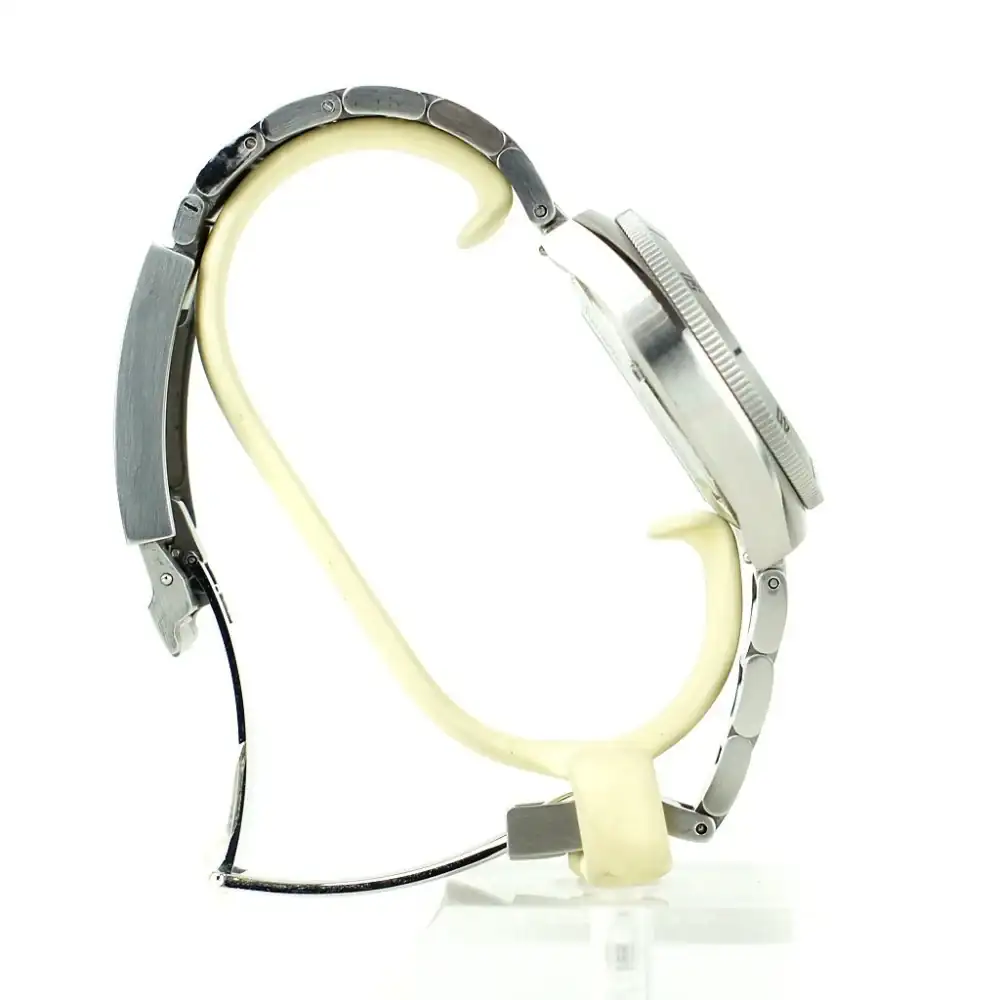

Pasemos al siguiente apartado, el del armis, es de tipo oyster en acero cepillado de 20mm de ancho en la zona de las asas que ya hemos comentado que queda oculto, el siguiente eslabón mide 22mm para ajustarse al ancho externo de la caja y desde ese punto va disminuyendo 6mm hasta llegar al cierre.
Los eslabones y los endlinks son macizos, y algo importante, viene con pasadores de cambio rápido aunque por contra no dispone de eslabones atornillados que hubieran sido el broche de oro para el brazalete. Aunque de esto sólo nos acordaremos una vez, ya que cuando hayamos retirado los eslabones sobrantes para nuestra muñeca, el ajuste según vayamos necesitando lo haremos con el elemento del que ahora vamos a hablar.
Un elemento importante del reloj es el cierre, que es realmente sólido, tiene cierre de seguridad, desplegable mecanizado y un microajuste de tipo Glydelock que permite ajustar hasta 11mm al vuelo sin ningún tipo de herramientas. Con este sistema conseguirla posición perfecta en nuestra muñeca es cosa de niños, una vez que lo pruebas lo vas a echar en falta en el resto de relojes que no lo equipen. Además trae consigo una correa extra de goma que también dispone de quick release y que será ideal para para los meses de verano.

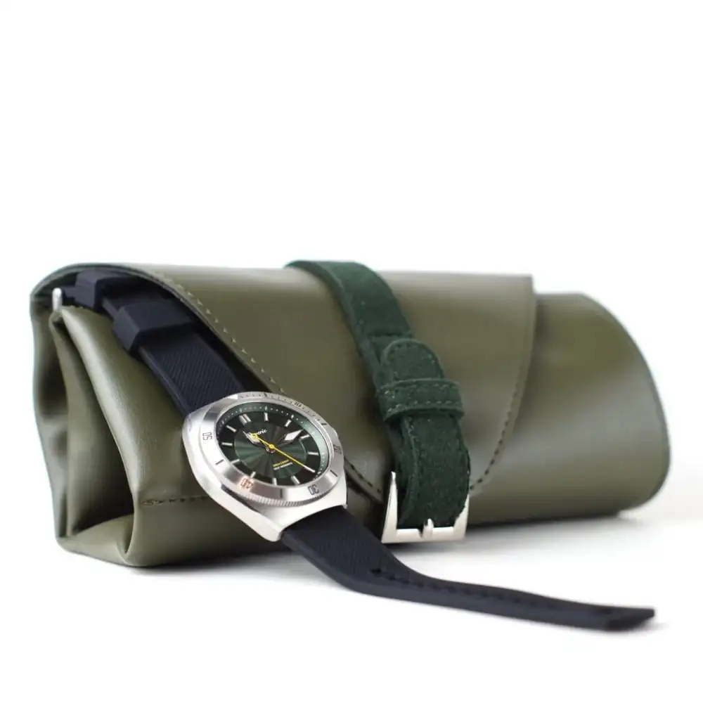

El reloj no viene en una caja como tal sino que nos llega dentro de un watchroll de piel de color verde, a juego con la variante que elijamos. Este estuche nos valdrá para guardar 4 piezas, y nos puede ser de mucha utilidad cuando salgamos de viaje, cosa que una caja al uso sólo la utilizamos cuando nos llega y automáticamente pasa al fondo de un armario y difícilmente la volvamos a ver en mucho tiempo.

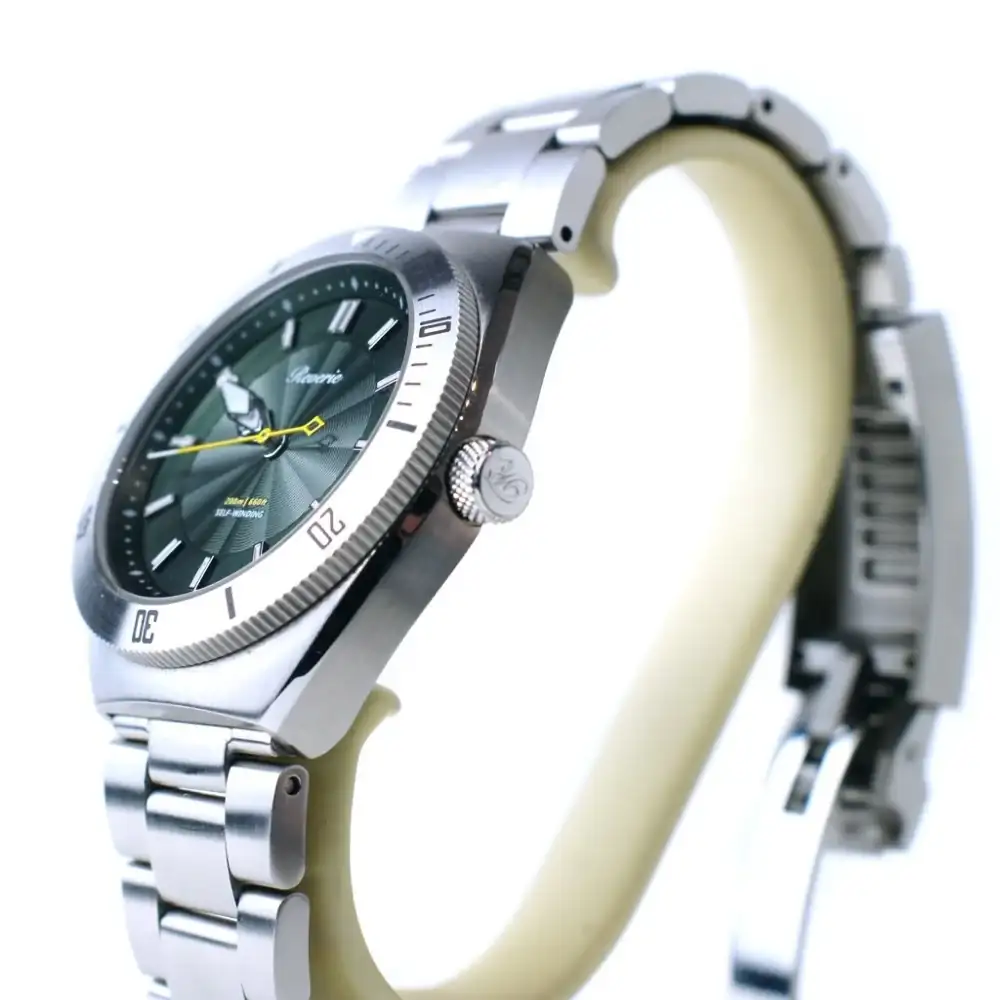

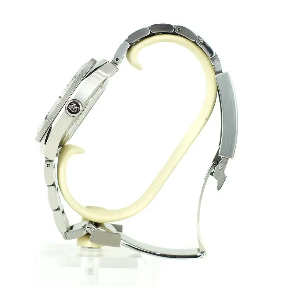

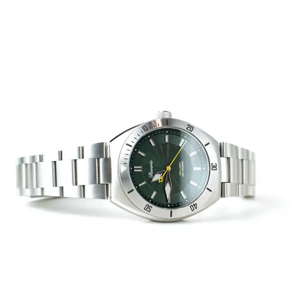

Otra imagen del Reverie Diver
Visto lateralmente con la corona en primer plano

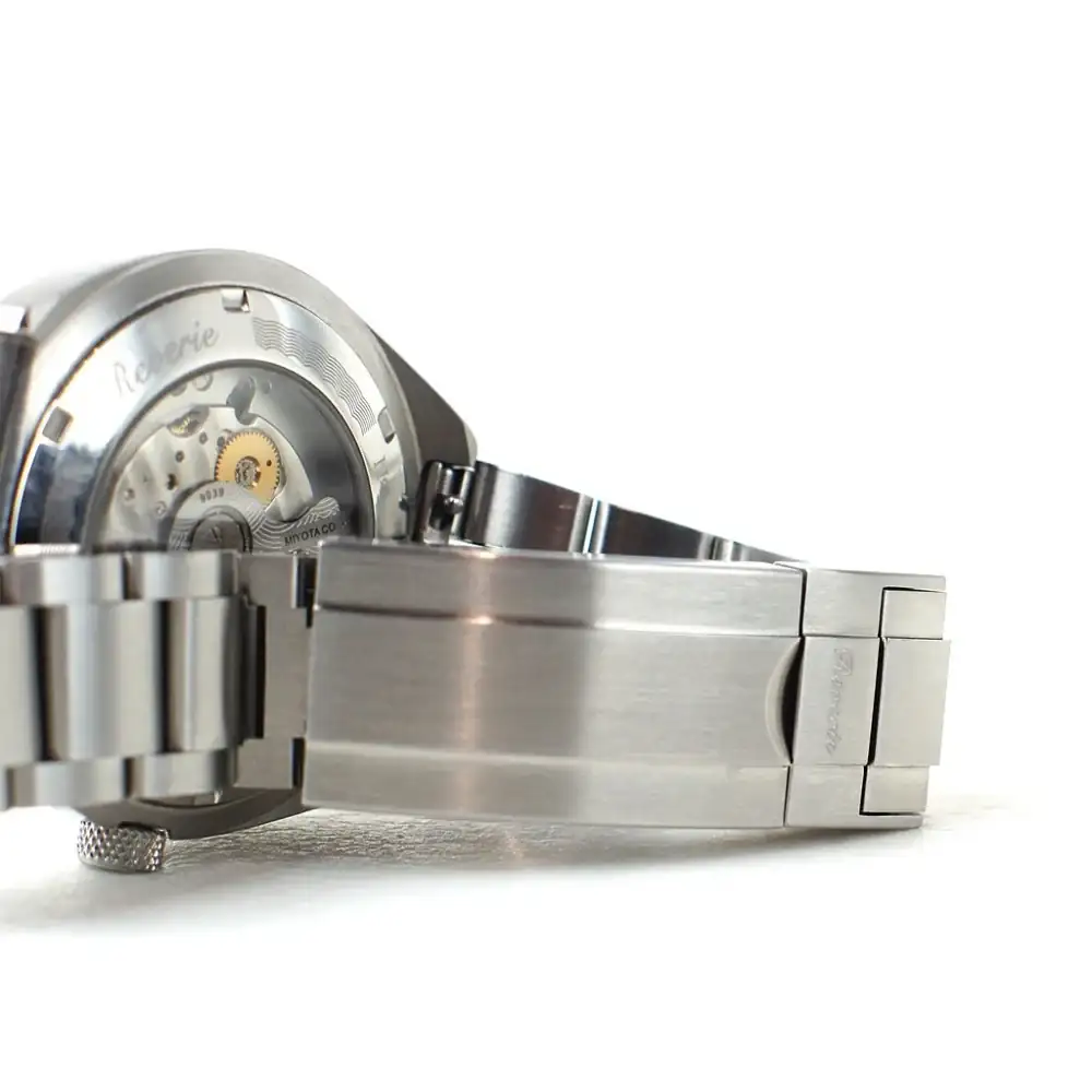

Desde el perfil contrario
El cierre con el nombre de la marca grabado

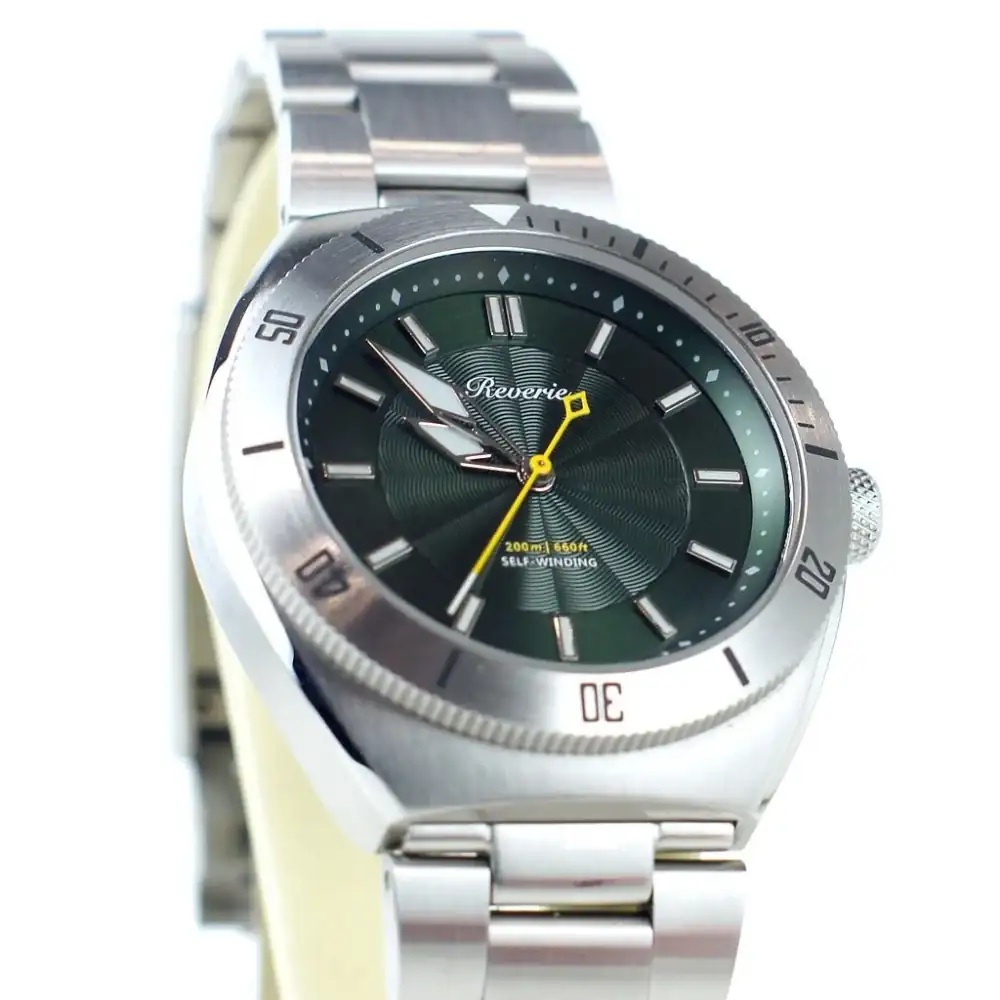

Si queréis saber más de este dress diver (como dicen los anglosajones) os invito a continuar leyendo tras este breve alto para repasar su principales características:

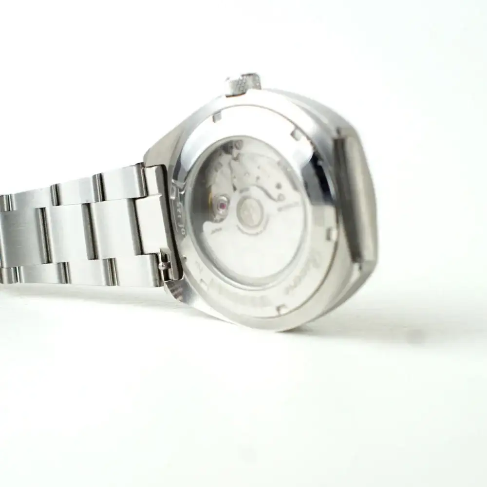

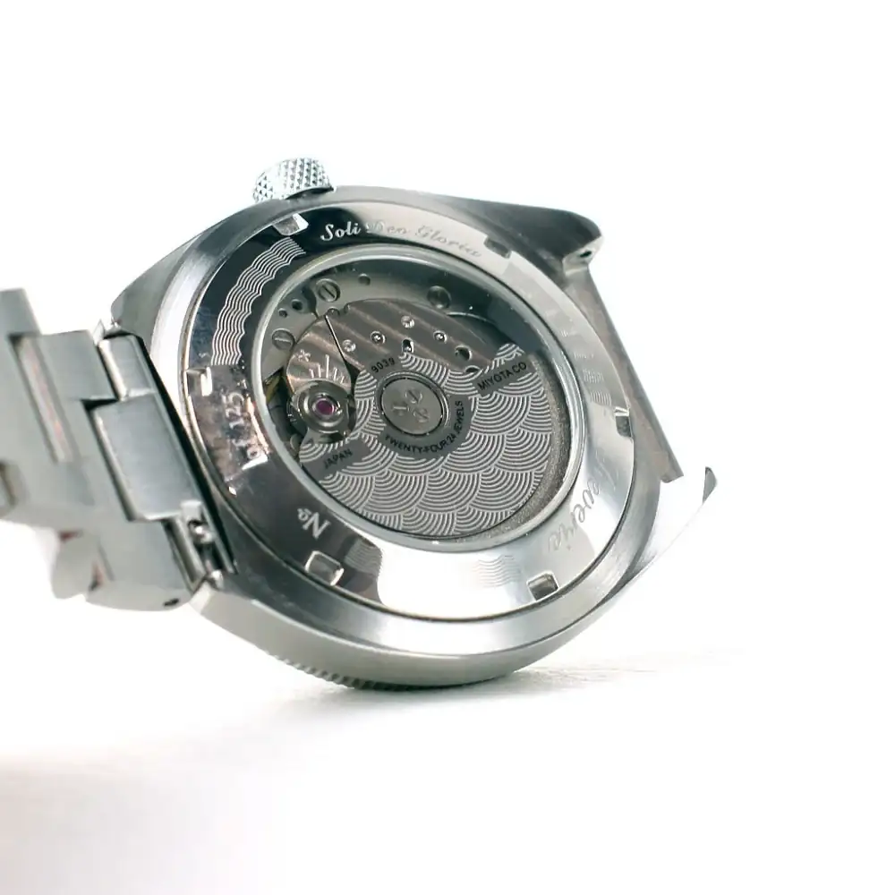

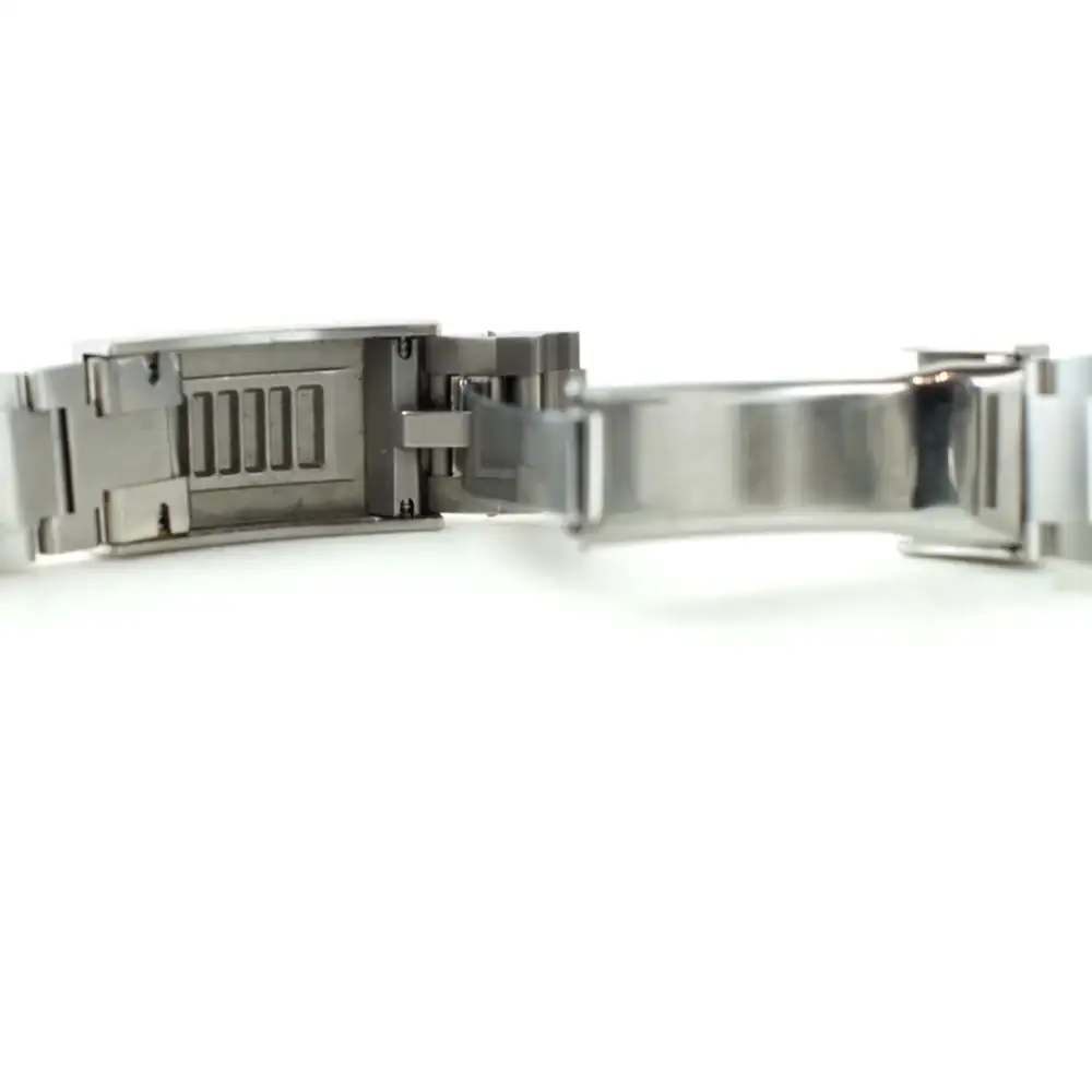

El movimiento elegido en esta ocasión es el Miyota 9039, que no es más que la versión sin fecha del 9015, así pues no hay posición fantasma del fechador. Sobre el papel las características de este calibre automático japonés son que trabaja a 28800 bph, tiene 24 jewels y 42h de reserva de marcha además de carga manual y paro de segundero. Desde mi punto de vista este calibre hi-beat está un escalón por encima del consabido NH35 por el que suelen decantar la mayoría de micromarcas.
Al tener la trasera vista podemos ver el funcionamiento del mismo y apreciar el trabajo que ha hecho Reverie grabando el rotor con un bonito motivo Seigaiha y junto a la inscripción Soli Deo Gloria.
