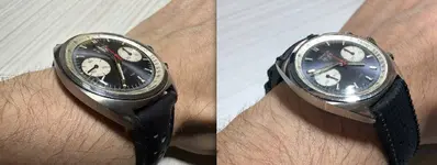

Yo tampoco le puliría la caja ni le haría lo del tritio. Sólo le quitaría los restos sueltos y puliría el plexi. Si se ve así en las fotos, es que en la vida real se ve mucho mejor aún.
Lo que preocupa es el empañamiento, como puede ser que un reloj empañe sin haberlo mojado? Me imagino que no le tenías guardado en un lugar con extrema humedad, tampoco, no? Y aunque así fuese, tampoco fue agua a ninguna presión más que la atmosférica.

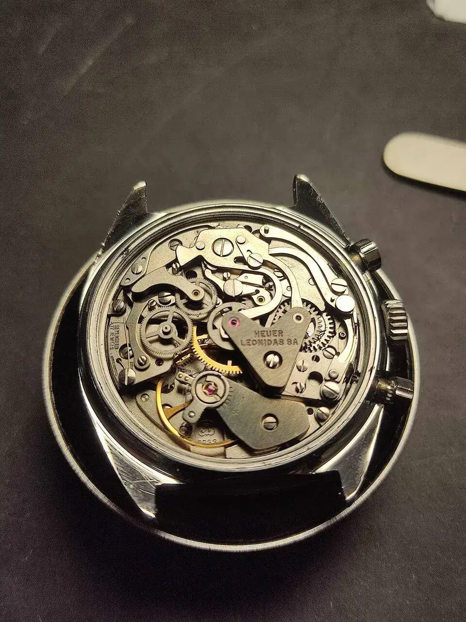

Dos cosas me llaman attencion.
1. Se empana el cristal sin ver aqua, esta claro que esta muchado por dentro. Por el calor de la muneca sube al plexi. Mirastes el calibre antes de comprarlo? No se puede comprar un vintage sin ver la maquina.
2. Parece que lleva el Valjoux 92, no hay recambios, o muy mal de encuentrar.
El tritio se puede conservar con una laca especial, para que no se desprende mas, yo no tocaria esta esfera.
Parece que tu eres muy perfecionista y si quieres quedarte con este reloj, yo creose puede pensar sobre una restauracion en la casa Heuer. Sale muy caro, pero tambien sube el valor del reloj.

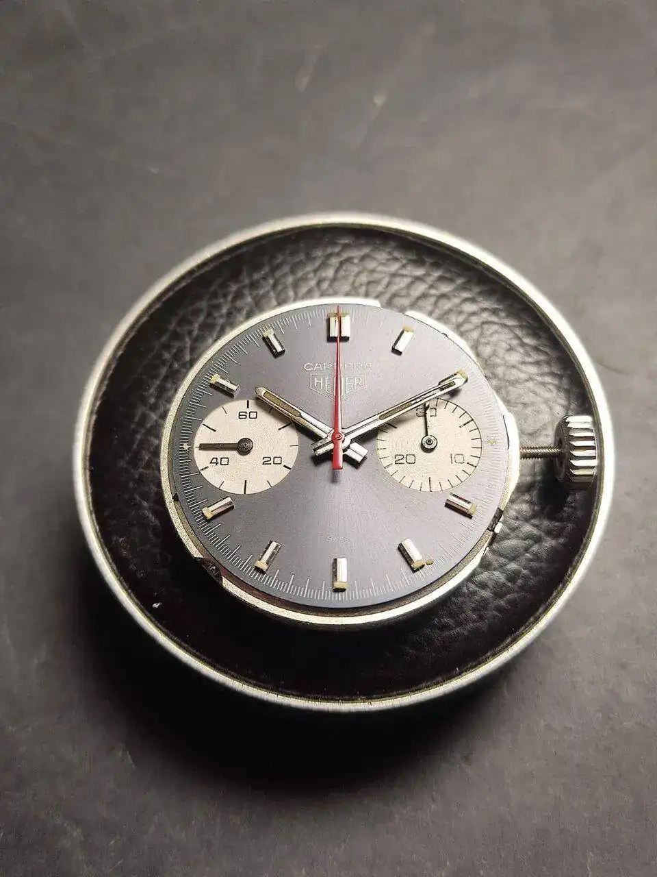

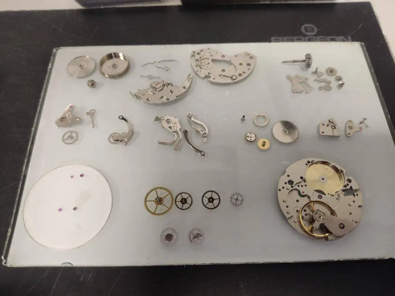

La restauración la estan haciendo en Dans relojeros de Coruña. En cuanto a la maquina no me han comentado nada y yo no entiendo para comentarte, pero en principio no creo que tenga mayor problema.
Y en cuanto al tritio finalmente no se ha cambiado. Solo se han soplado los restos de la esfera y se han rellenado las agujas.
El coste en Heuer podria subi a los 1.500€, hay que llevarlo a Suiza. Me recomendaron dejarlo en Dans Relojeros y seguro que ha sido todo un acierto por las fotos que me han adelantado. El reloj esta quedando como nuevo!!
Reacciones: yakokornecki y Doncainastyle
Os dejo fotos cedidas por Jacobo de Dans relojeros

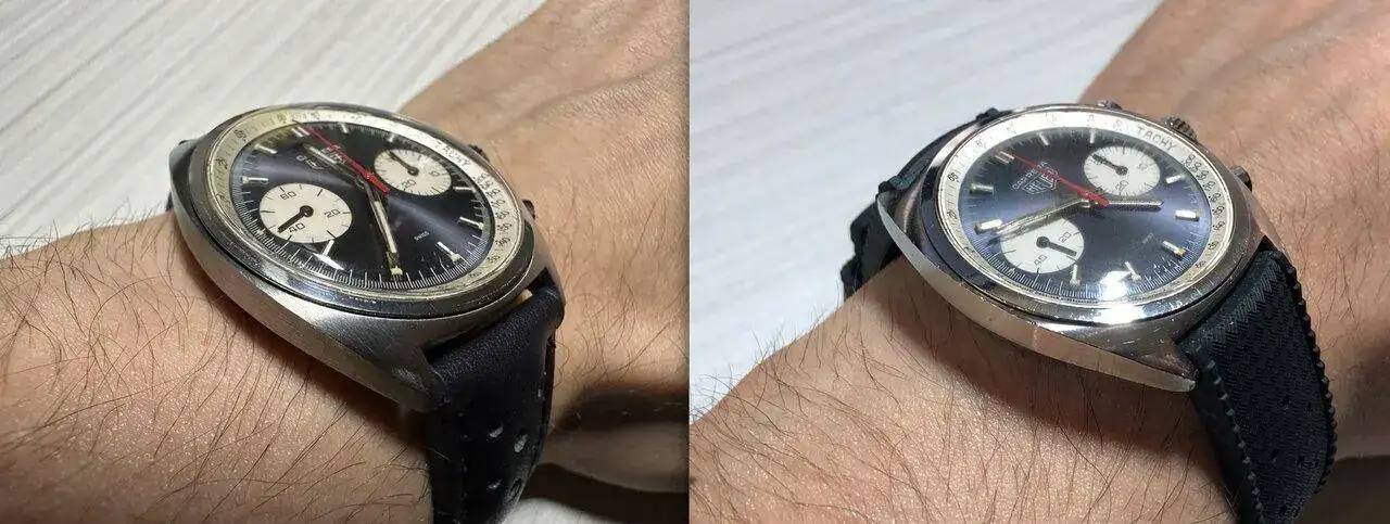

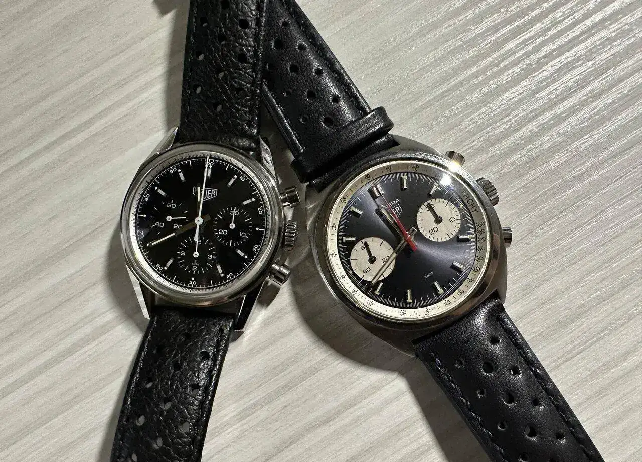

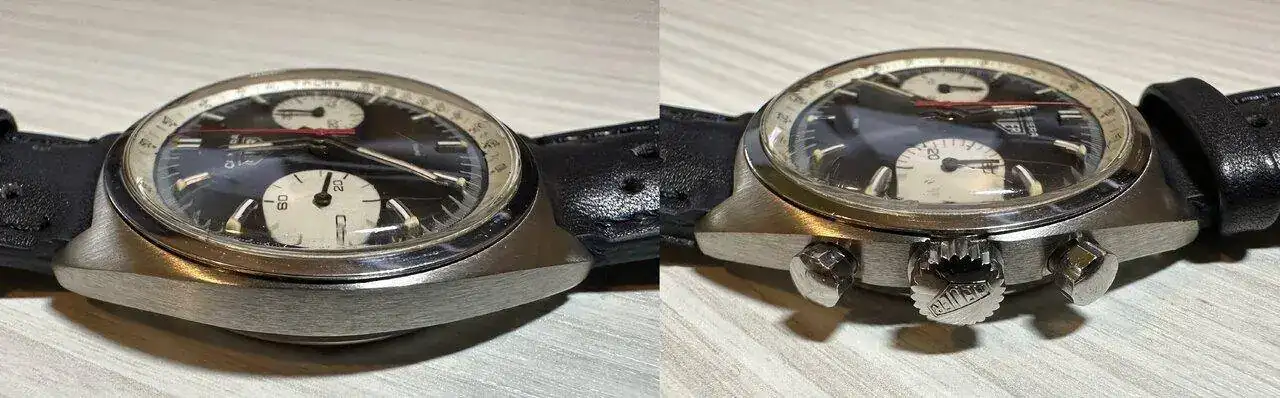

Llegó el día señores. Resultado espectacular!!!
A nivel de pulido en caja nunca hubiera imaginado que podía quedar tan bien, ha superado mis expectativas, parece un reloj nuevo. El lumen de las agujas todo un acierto, antes quedaban huecos y ahora están completamente uniformes respetando el diseño original.
Os dejo una foto con su primo!
Gran reloj y fantástico trabajo a un precio desde mi punto de vista muy contenido, agradecimientos a Dans relojeros y a @atmorte por el resultado y ahora a disfrutarlo!
    67,9 KB · Visitas: 136
    76,1 KB · Visitas: 143
    186,3 KB · Visitas: 142
