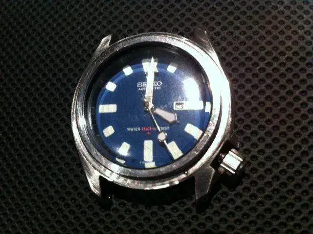

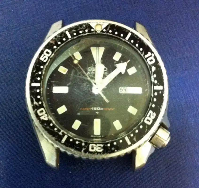

Muy buenas.

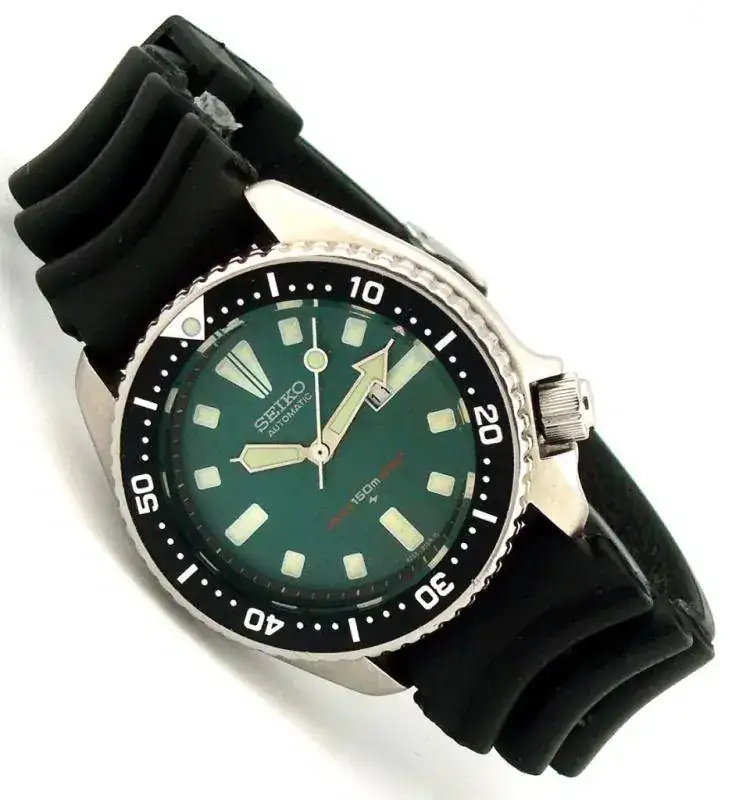

Pues como dice el título, empiezo con un nuevo proyecto, restaurar y adecuar un Seiko 4205 MidSize, a los gustos de la parienta… a ser posible sin que ella se entere.
La idea, es devolver la caja a su estado original (o lo mas cerca que me permita mi habilidad) y poner dial, anillo interior, agujas e insert del bisel nuevos (y probablemente tambien el cristal, aunque esto dependerá de si soy capaz de pulir el original o no, pero al menos voy a intentarlo).
Dial y anillo interior serán en azul verdoso, y el insert en negro. En cuanto a correa, aún no lo se, a mi me gustan las nato, pero aun tengo que “chequear” a la destinataria.
De aquí voy a partir (así es como llegó), y al lado, donde quiero llegar.
Lo compré a un vendedor filipino hace tiempo, pero ha estado durmiendo el sueño de los justos. La máquina (chiquitita ella), funcionar… funciona, pero necesitaría una revisión y engrase, que aún tengo que ver quien me lo hará, ya que donde yo vivo no quedan relojeros capaces de tocar una máquina y que vuelva a funcionar.
Se aceptan todo tipo de consejos y sugerencias (los insultos dejadlos para el final, por favor).

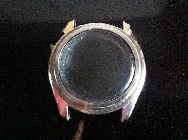

Despues de desmontar el bicho, y con arrojo y valentía, tras leer en algún sitio que no se puede hacer, y en otros que está "tirao de facil", he decidido intentar el pulido del cristal (de todas formas he pedido un repuesto al mismo tiempo que otras cosillas... por si tenían razón los que decían que no era posible.
El caso es que he empezado a darle a la lija.
Empecé con grano 400, despues 600, 800 y terminé con la de 1000, que es lo mas fino que he podido conseguir.
Los surcos (llamarles rayillas sería un insulto) han desaparecido y el cristal, a pesar de estar mate y translúcido, es liso al tacto y no se aprecian marcas.
Ahora, intetaré pulirlo, a ver que pasa.
Así quedó tras las lijas.
Ya os contaré.

Buenos días.
Mi intención era seguir subiendo la graduación de la lija de agua, pero lo mas fino que he conseguido, aquí en Lugo, es la de 1000. Seguramente, si pudiese darle un "apretón", con algo mas fino quedaría mejor, pero... es lo que hay.
He leido que con oxido de cerio se consigue un resultado muy bueno, pero ignoro donde conseguirlo (ni como utilizarlo). La idea era meteme con producto para vitrocerámicas y la dremel y ver el resultado, pero quizas sea mejor probar directamente con el pulimento de carrocerías, supongo que a bastante velocidad y siempre húmedo no?.
En cualquier caso, si no consigo un resultado aceptable, siempre podré montar el cristal que he pedido.

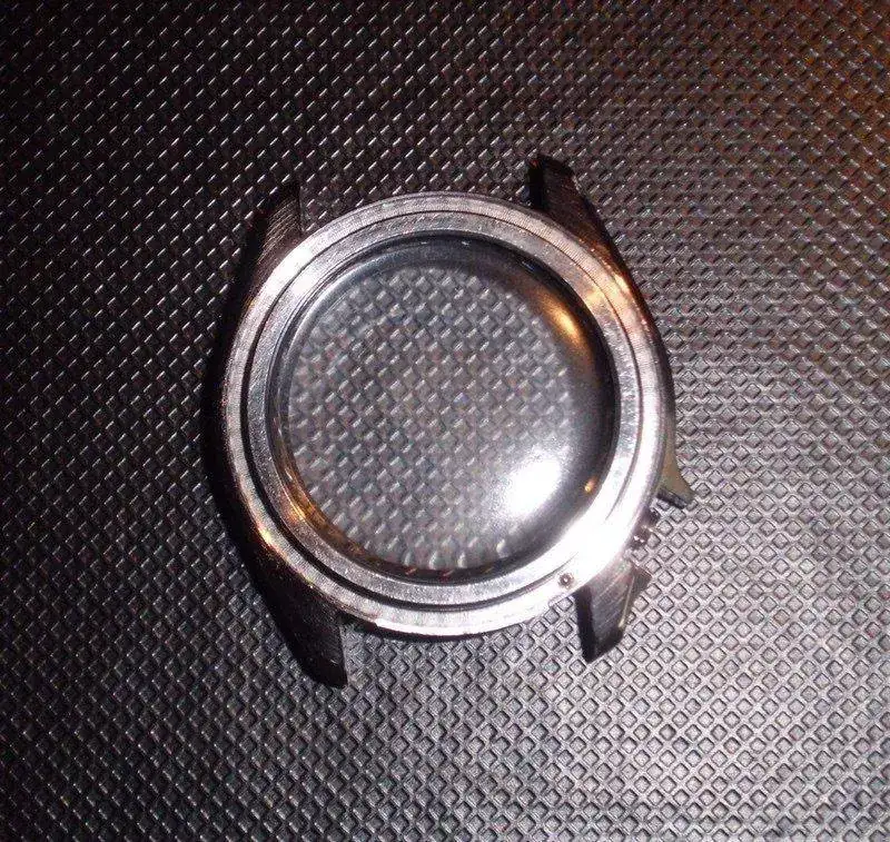

Por otra parte, la caja, bisel y fondo han recibido, tras una buena limpieza con cepillo y desengrasante, un sesión de lijas (las mismas que para el cristal, a mano y con agua) y en este caso si que el resultado es bueno. Han desaparecido el 90% de las marcas y arañazos, y he llagado a un brillo bastante bueno (no a espejo, pero bastante cerca).

En cuanto al cristal, le he dado "un tiento" con pulimento para carrocerias, como recomendó DRO16, concretamente con un repara arañazos de 3M, a mano, con un trapo viejo, y tras 5 minutos.... juzgad vosotros, pero creo que ha sido buen gran avance. Aun no me conformo, pero ha recuperado buena parte de la transparencia. Creo que puede mejorar mas dandole con otro pulimento mas fino, y así recuperar lo que lefalta en transparencia y brillo.

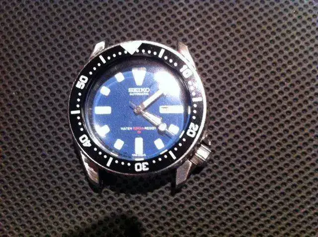

Pues una vez las piezas en casa, en un rato de tranquilidad me he dedicado al montaje. Me he encontrado alguna sorpresa en forma de cola de contacto “añeja”, sujetando el dial, ya que una de las patillas estaba rota. Tras la limpieza, he sustituido dial y agujas y lo he devuelto a la caja para ver el aspecto.
Bata a su posición y tras comprobar que todo está en su sitio y tras poner la junta, cerrar la caja.
En cuanto al bisel, tras colocar la junta y el anillo metálico, queda listo para montarle el insert.

Por un lado el anillo de los minutos. Al haber mantenido el cristal original, el anillo es también el original negro, y la duda es si cambiar ambos (tengo el anillo azul y cristal nuevo) o dejarlo así.

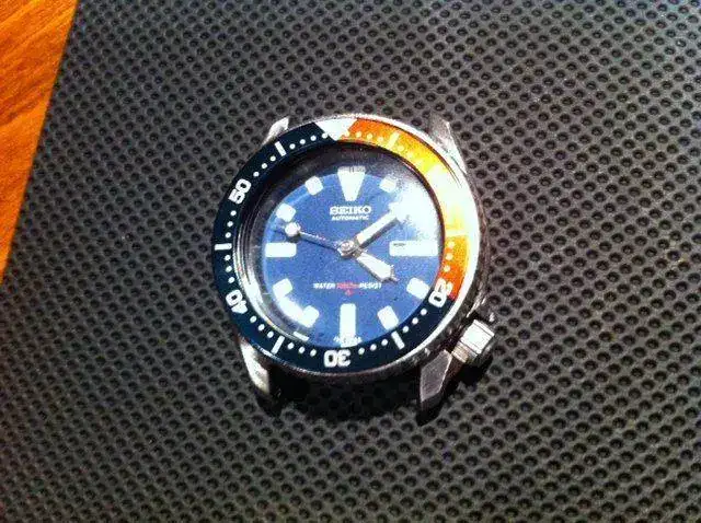

Y la otra duda es el insert del bisel. Tengo las dos posibilidades, negro, que no queda mal con el anillo de los minutos en negro y Pepsi, que seguramente quedaría muy bien con el anillo azul… se aceptan opiniones.

Que no te condicione mi opinión, pero yo soy de bisel pepsi.
Te reitero que el cristal ha quedado precioso, yo lo conservaría, y más despues del currón de ponerlo al día.
Un abrazo.
A mi también me gusta más con el bisel Pepsi, por el azul de la esfera. Buen trabajo estás haciendo, que manitas !!
Estupendo trabajo. Tengo ahi pendiente de empezar un 7002, el hermano mayor de este. A ver si recibo el calibre donante que estoy esperando y le meto mano.
Yo creo que el blaugrana es original. Quedará muy bien de todos modos. Animo
Con dial azul, yo veo mejor el pepsi

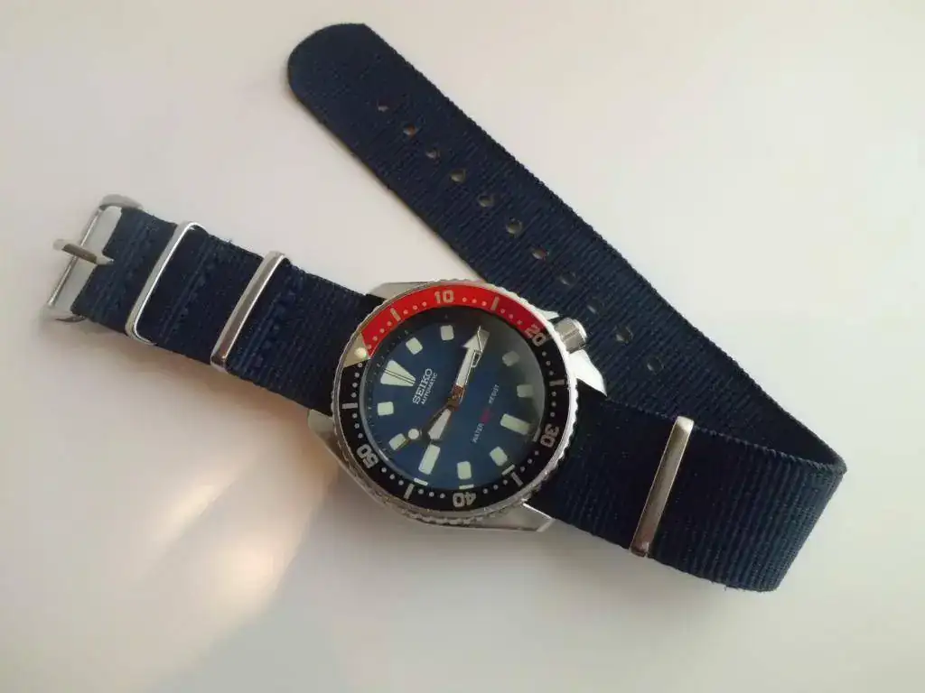

Y así es como queda... faltan los toques finales, pero esta es la idea.
Una vez "aprobado" por la destinataria (es para mañana y se me echaba el tiempo encima), se retopcará un par de cosillas.
Buen fin de semana.
¡Enhorabuena, Gado! :clap:
Pepsi sin dudarlo.
