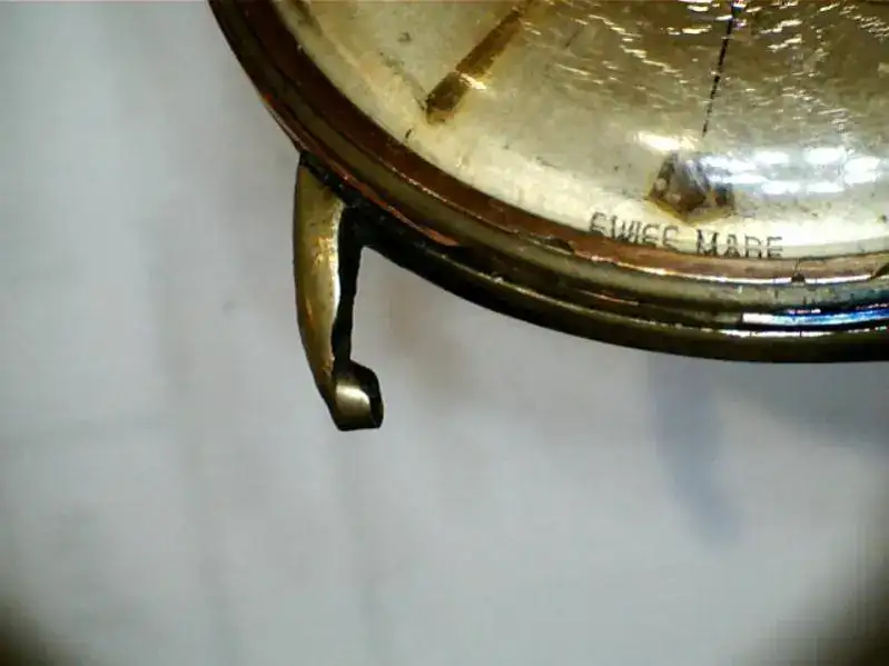

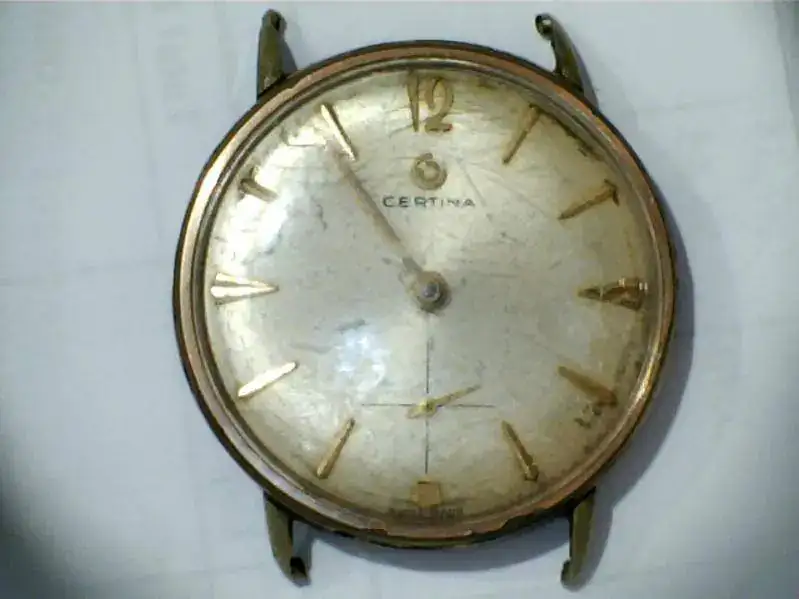

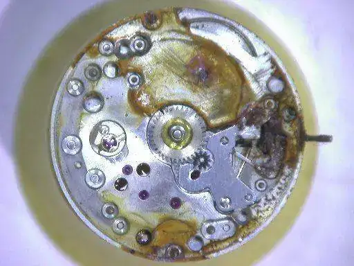

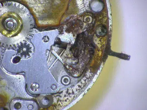

Hola compañeros y amigos, quiero mostraros otra recuperación de un kf 2810
Este es el resultado.

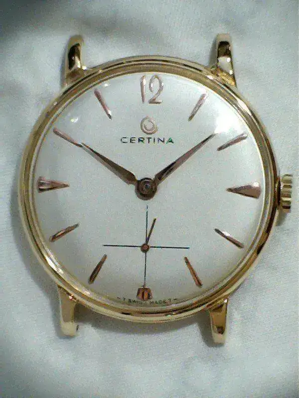

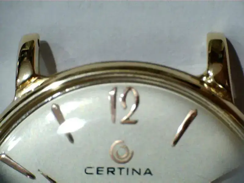

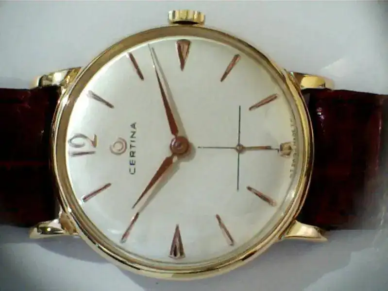

Más que restauración es una resurrección.
Lo que más me ha impresionado es como ha quedado la caja.

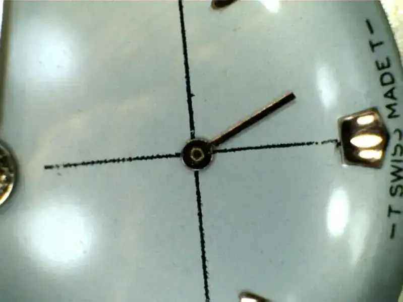

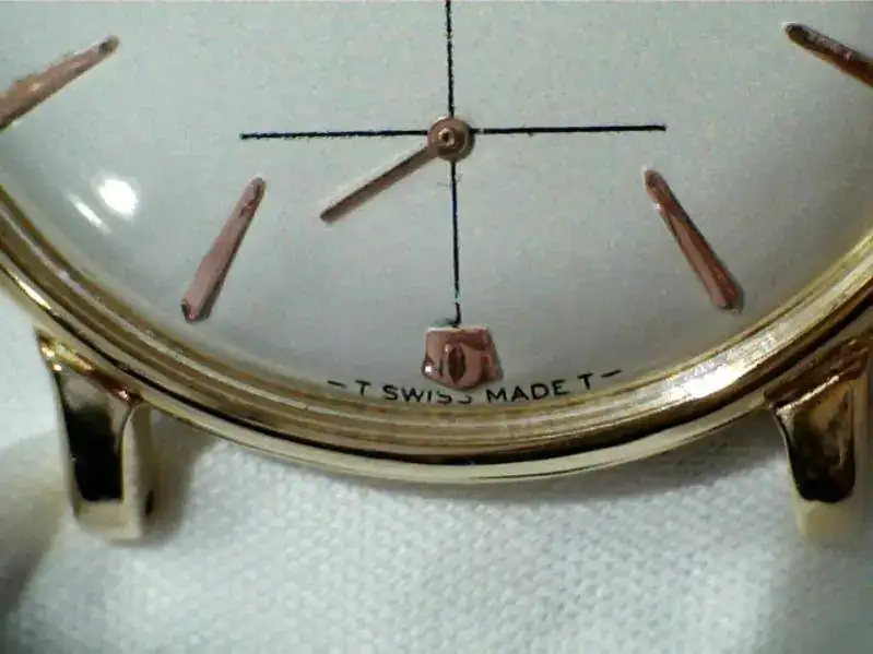

En la esfera quizás sobra la referencia al tritio pero, vamos, por decir algo, porque el reloj ha quedado precioso.
Directamente he pensado... "No puede ser verdad"...
Excelente e increíble restauración, enhorabuena. :ok::
Muchas gracias.
Anda, ni me había fijado , si que la esfera no ha quedado bien... tengo que cambiar de esferista.
Esto es inadmisible.

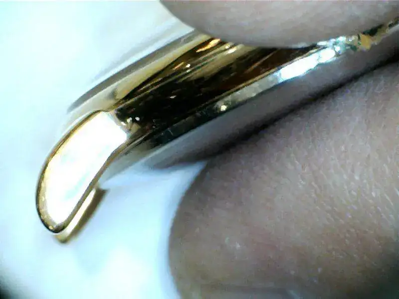

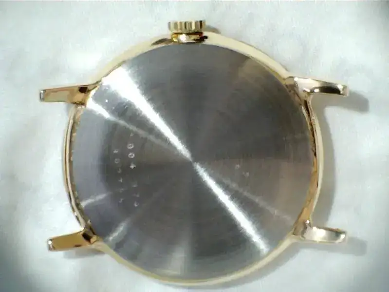

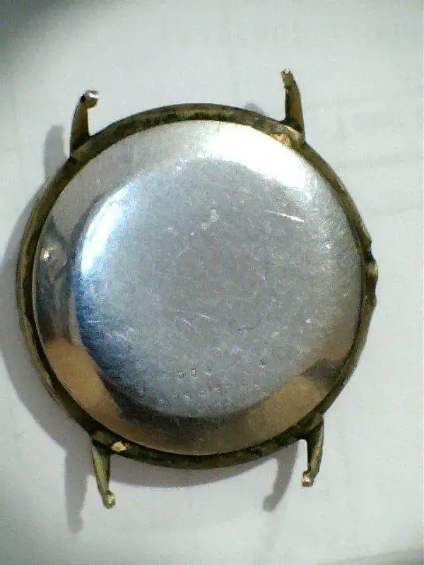

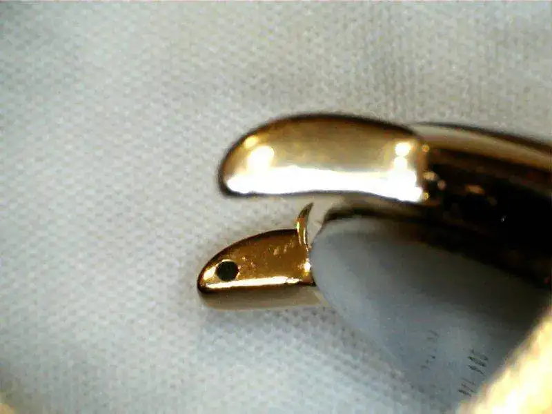

¿La caja la has sustituido o la has modificado?
Saludos,
Pedro O
Maloal
Saludos,
Pedro O
La caja es la misma, le soldé las 4 patillas, lijé, pulí y después un chapado de 10 micras.

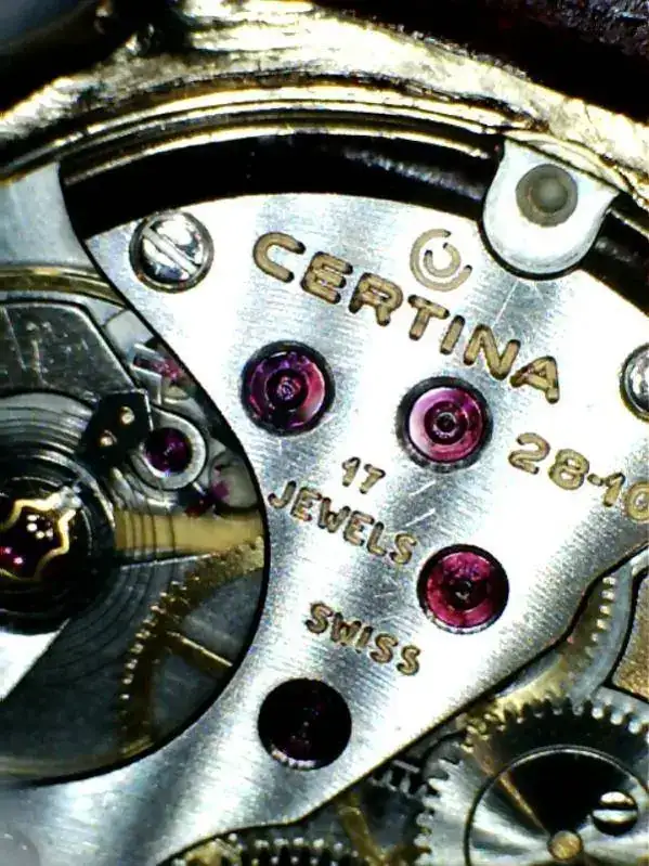

Algo importante a tener en cuenta con este calibre
es el enorme tamaño del barillet y la escasa longitud relativa de la cuerda original.
Al llegar al tope de cuerda, el ganchito queda casi perpendocular y algunas veces zafa, haciendo un desastre.
Es una falla de diseño que se corrige simplemente colocando una cuerda más larga,
de largo apropiado para ese barillet, según los cálculos pertinentes.

Como soldadte las patillas de la caja? Estas las extradite de otra caja o reparaste las que tenía, podría explicar el proceso junto al del baño de oro si no es mucho pedir.
Felicidades, ha quedado como de fábrica. Un deleite para nuestros ojos.
Hola negociante, estás patillas las soldé ( trozos de latón ). , otras veces reforzé las viejas con peores resultádos.
Respecto al chapado es de 10 micras ( aunque me extraña mucho que realmente sean 10 micras) hay varias empresas que se dedican a dar estos servicios.

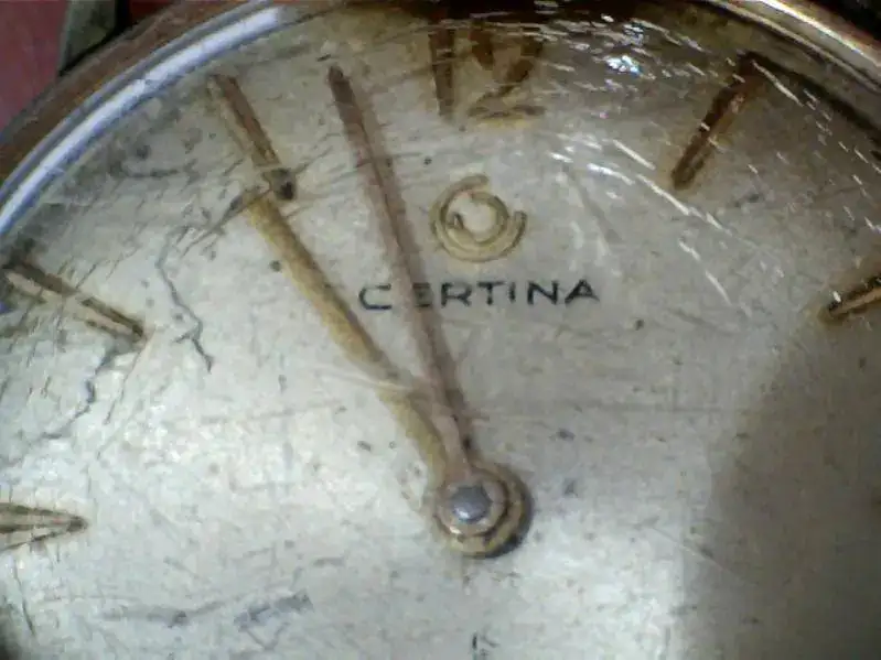

El óxido de la zona de la tija lo has eliminado o has sustituido piezas?
Por otra parte para mi la esfera ha quedado muy bien. Pese a que normalmente todo el mundo vota por dejar la esfera con pátina, a mi me gustan también restauradas y creo que ha quedado muy bien, no seas tan tiquismiquis.
Me encanta como te ha quedado, espectacular.
No sabes como disfruto estos reportajes del antes y el después.
Gracias por tus comentarios, he tenido que cambiar bastantes piezas, estaban muy oxidadas y no hubo forma de recuperarlas.
Respecto a la exigencia , como uno está acostumbrado a ver las cosas con lupa ...
Gracias de nuevo .
