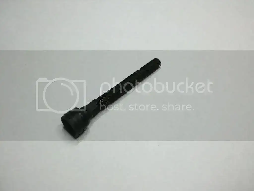

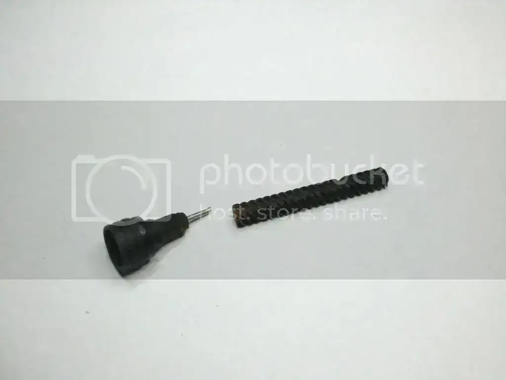

Cuando llegó esta Super T Olimpia me sorprendió lo bien que estaba apenas rayada por el uso, pero el sistema de carga estaba roto, el tornillo sin fin del embolo se había partido probablemente por haberse accionado con el pistón gripado por falta de engrase.

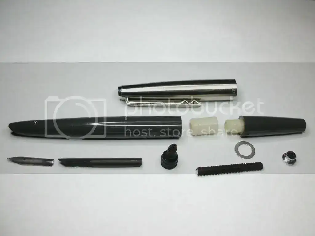

A diferencia de otras estilográficas de carga por pistón esta no lleva una boquilla a rosca por donde podamos sacar todo el sistema de carga para un engrase, para desmontar es necesario sacar el tapón de nylon que va encastrado en la barra, una forma fácil consiste en calentar la zona y con el mismo culotte de carga tirar una vez fuera ya podemos acceder al alimentador que sacaremos golpeando igual que se procede con la botadora. En este caso debido a la rotura el eje sin fin se quedó dentro del culotte para poder sacarlo hay que quitar el tapón metálico que va a presión y empujar con un destornillador fino.
El conjunto está fabricado en ebonita un tanto frágil y tallado de una sola pieza, el pistón es de goma.
Hasta aquí la restauración hasta que pueda encontrar otro pistón completo.

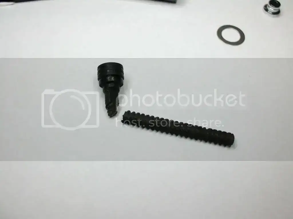

Hice esto:
Igualé las zonas de pegado y puse un perno de metal
Y quedó así de bien
Pero desafortunadamente no aguantó y volvió a partir y en esas estamos ahora intentado conseguir la pieza.

Interesantísimo hilo, como siempre, Rafa. Podrías explicar un poquito mejor cómo se desmonta el pistón, es que tengo una y me pierde por la junta del culote. No sé si el pistón esta partido o el sello ha perdido estanqueidad, pero sería útil poder comprobarlo. ¿El tapón de nylon va pegado o sólo a presión? Entiendo que por tapón te refieres al cilindro blanco más grueso de la foto ¿no?
El tapón es como dices el cilindro blanco más grueso y va a presión pero tiene una única posición porque va aplanado por dos lados opuestos, sale con calor y tirando ayudado por el culotte que hace de extractor.

Hice esto:
Y quedó así de bien

No es una tontería es otra opción pero resulta un trabajo muy laborioso estas roscas son muy especiales ya intenté utilizar una de un cargador a émbolo pero no coincide ni en grosor ni en paso de rosca, ésta es más fina. Otra opción podría ser hacer una nueva rosca con otro paso pero prefiero esperar por si encuentro el repuesto.
