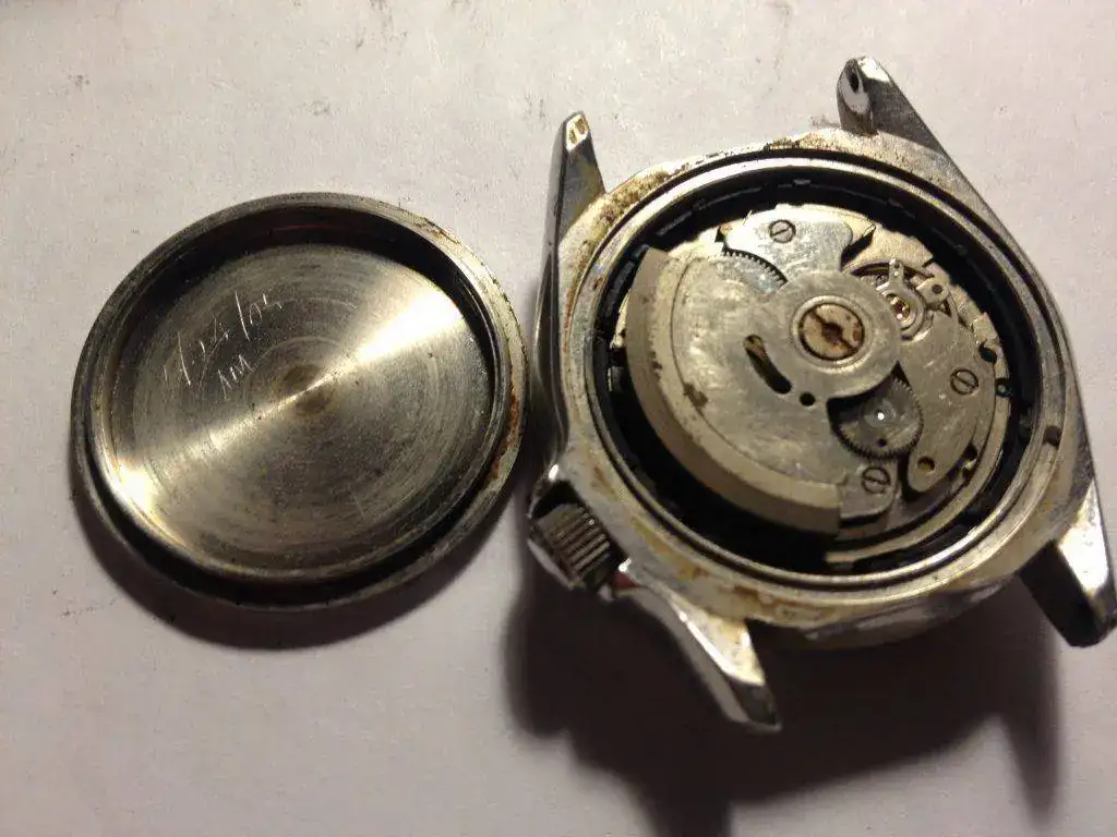

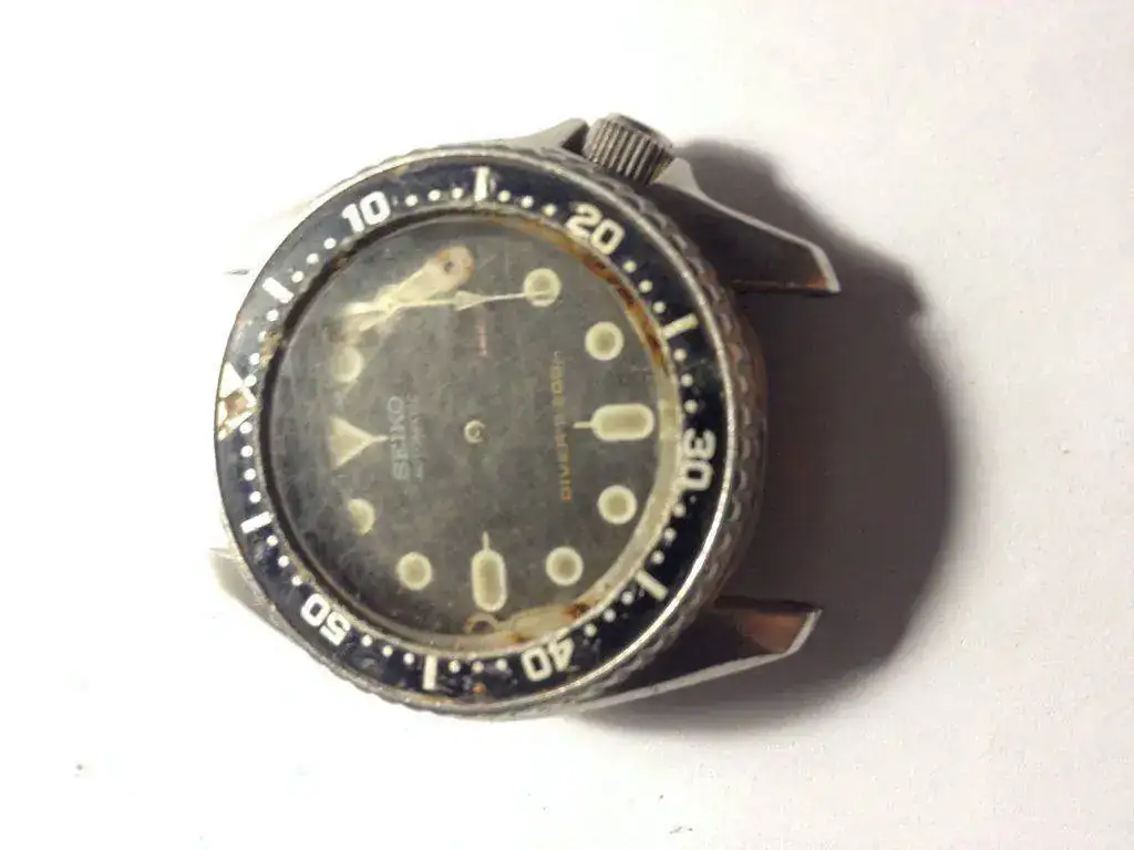

Este mio en concreto lo conseguí en Filipinas por ebay, vamos que ya podeis imaginar como estaba
no se que le hacen allí a los relojes, pero si el maltrato a estos estuviera penado esta gente tendría problemas

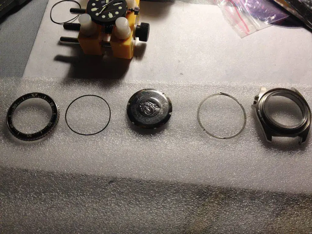

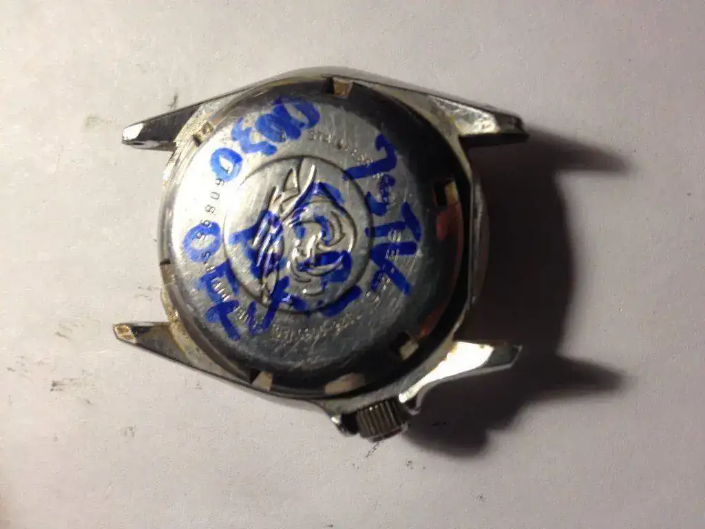

Bueno, después de verificar como era de esperar que no funcionaba el siguiente paso fue desmontarlo para proceder a su limpieza y pulido. Pero como era de esperar surge el primer problema, el bisel no giraba, pero no solo esto si no que literalmente estaba soldado a la caja del reloj. Después de muchos intentos pude separarlo usando un martillo y el util para separar el bisel, pero vamos lo de usar el martillo como suena a "martillazos" y aún así costo mucho trabajo separarlo, por que sabia del reloj que se trataba pero hubo momentos en los que dude que este girara de origen

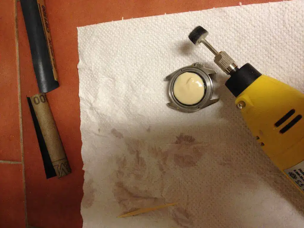

Terminada la limpieza y pulido de todas las piezas procedo a la limpieza y pulido del cristal, asignatura pendiente en mi anterior restauración puesto que al final en ella termine sustituyéndolo. Total que me lanzo con este primero lo limpio pues venia hasta con óxidos incrustados, después le paso lija de agua de 360 sin apretar demasiado fuerte con ella y lógicamente sin que falte el agua, luego paso a la lija de agua de 800 con la cual tardo un poco mas de tiempo, el cristal toma un tono blanquecino pero que al darle con la siguiente lija de agua de 1500 desaparece prácticamente del todo. Con esta ultima lija tarde bastante mas rato en dejar el cristal medianamente bien. Casi para terminar aplique un poco de oxido de cerio con lo cual el cristal fue tomando un aspecto mas bueno y como toque final aplico un poco de pulimento titanlux y con la dremel y un disco de fieltro pulo el cristal. Bueno como podreis ver despues no es un cristal nuevo, pero no ha quedado demasiado mal y me ha permitido ahorrarme tener que comprar uno.

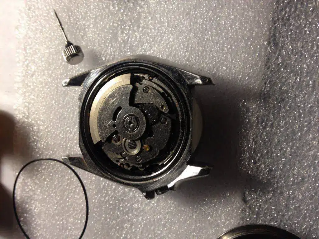

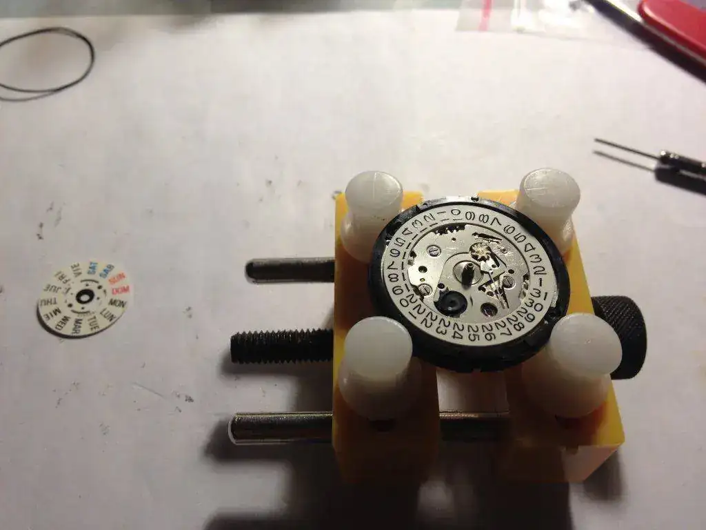

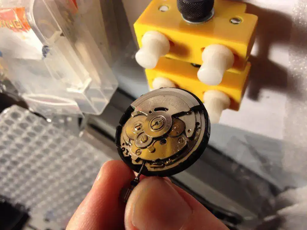

Terminada la caja procedo a revisar el movimiento el cual como no esta en muy buen estado, por haberse mojado con agua del mar, o al menos eso parece, sustituyo por uno de un viejo Seiko 5 que poseo. Pero la cosa no es tan fácil pues este de mi viejo Seiko 5 tiene los discos fechadores en mal estado y por si fuera poco varios dientes de los piñones del cambio manual del día y fecha partidos. Para el que no lo sepa los piñones de los que hablo en el movimiento 7s26 de Seiko son de plástico. Total que procedo a sustituir las piezas de un movimiento a otro para completar uno que este funcional al 100%.

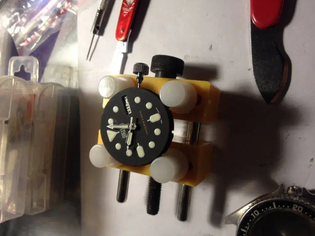

Funcionando el movimiento procedo al montaje del dial y las agujas ambos nuevos y después a la calibración del reloj el cual tarde varios días en dejarlo medio bien pues no poseo crono-comparador y la calibración la hice intentando que el reloj estuviera a tope de carga y dejarlo sincronizado en hora y segundos con un Casio G-shock que poseo durante 24 horas para ver el desfase. Después de unos 12 días he conseguido dejarlo en un adelanto de 6 segundos al día, para mi suficientemente calibrado.

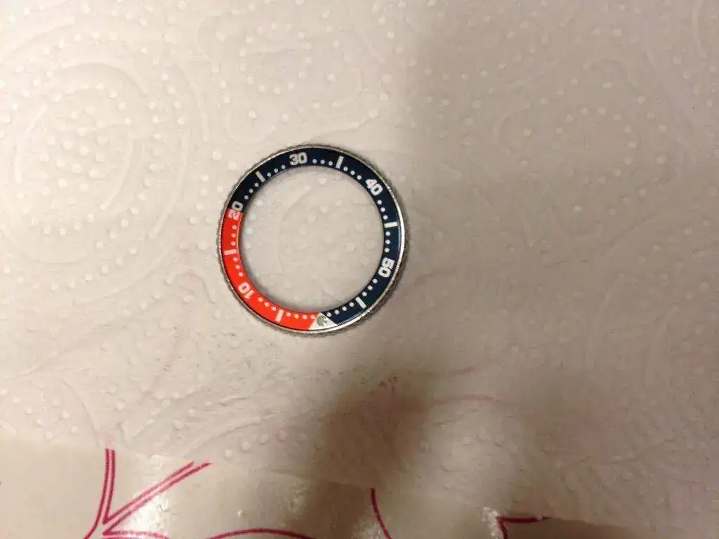

Estando ya el reloj prácticamente preparado para su montaje procedo a sustituir el bisel por uno original nuevo tipo "pepsi" en vez del negro que venia de origen en este reloj.

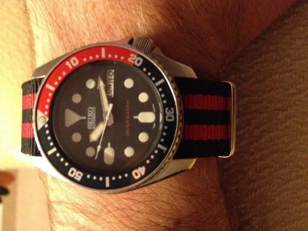

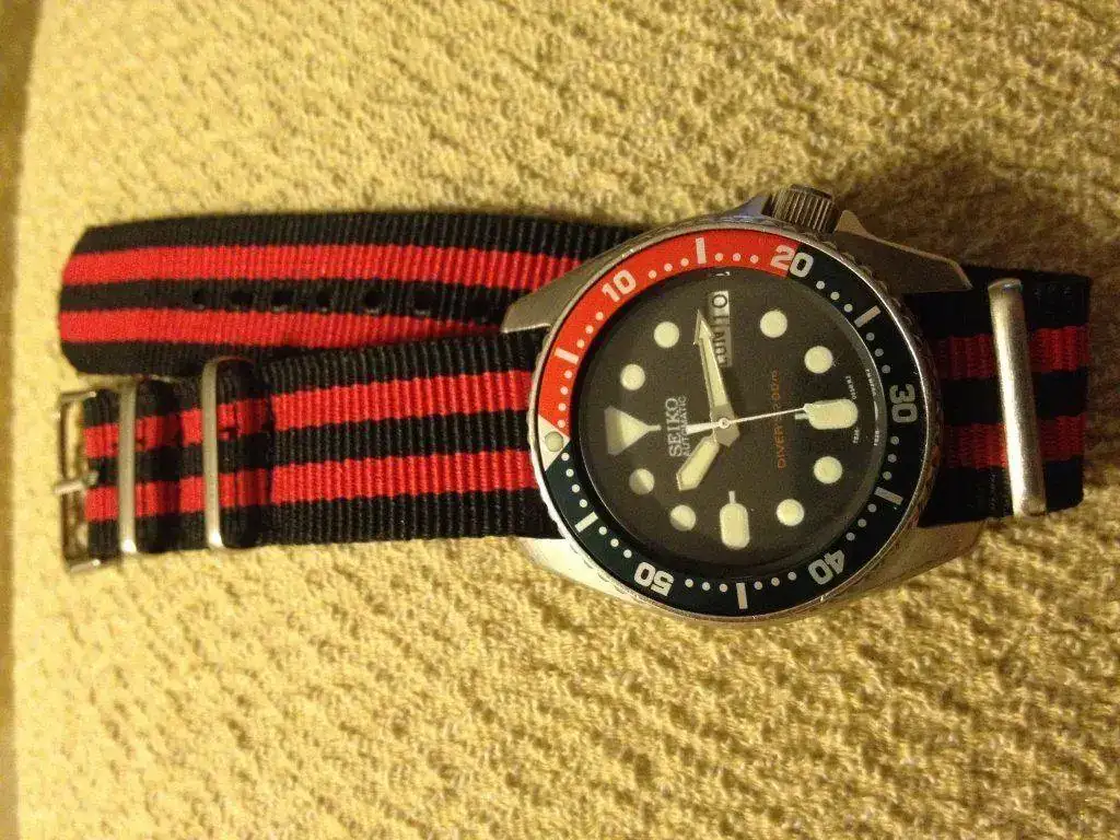

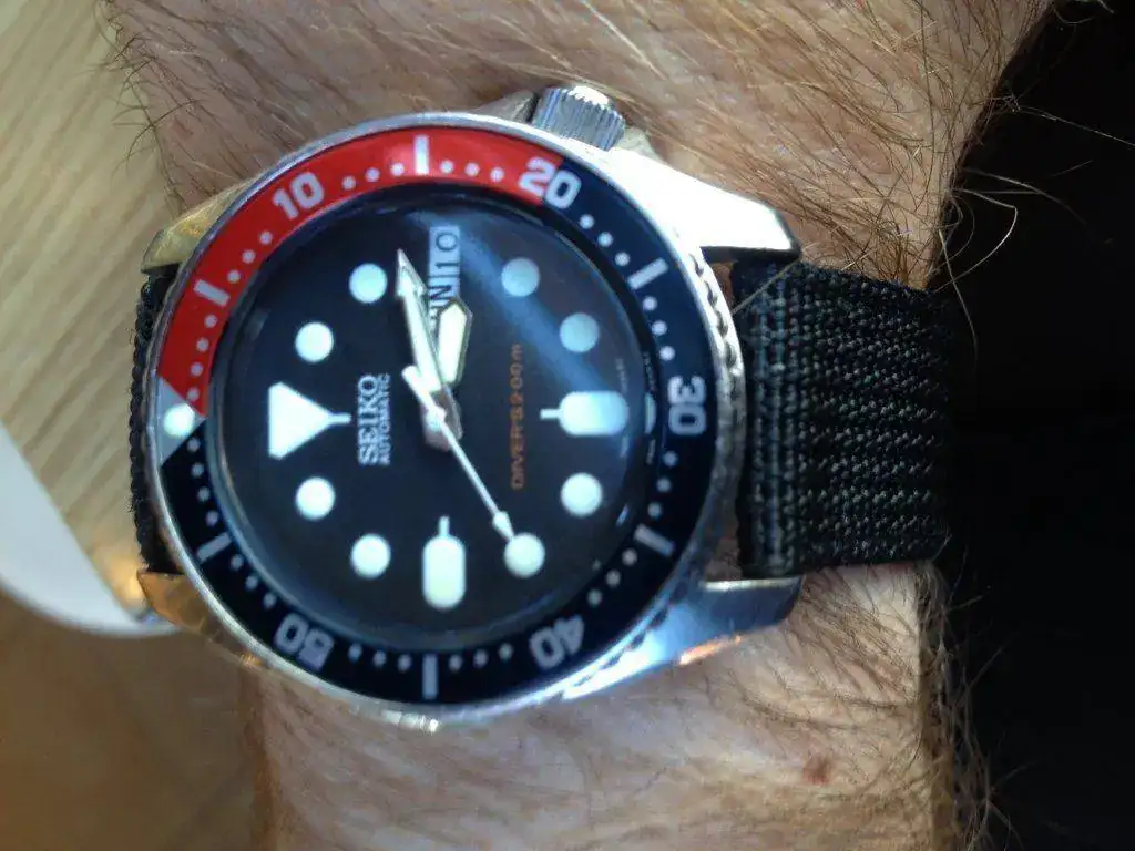

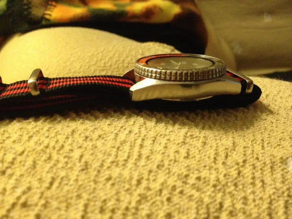

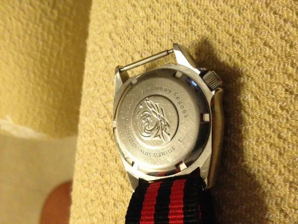

Total aquí os enseño el reloj ya terminado, al principio le monte una correa negra, pero no me convenció del todo y adquirí una tipo nato, la cual creo que le va mejor. Tambien prescindí del "Chapter ring" o disco indicador de los minutos del dial pues me gusto mas así en negro parece la esfera mas grande y como mas "retro". Como veis ya podéis apreciar también como quedo el cristal al final.
Bueno, espero que os halla gustado el resultado, se que me han faltado algunas fotos para alguno de los pasos que he realizado, pero esto de estar liado y tirando fotos al mismo tiempo aun no lo controlo del todo.
