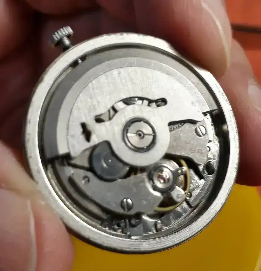

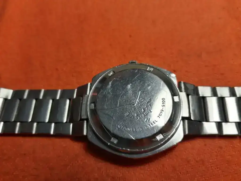

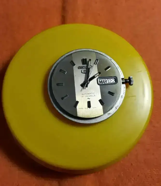

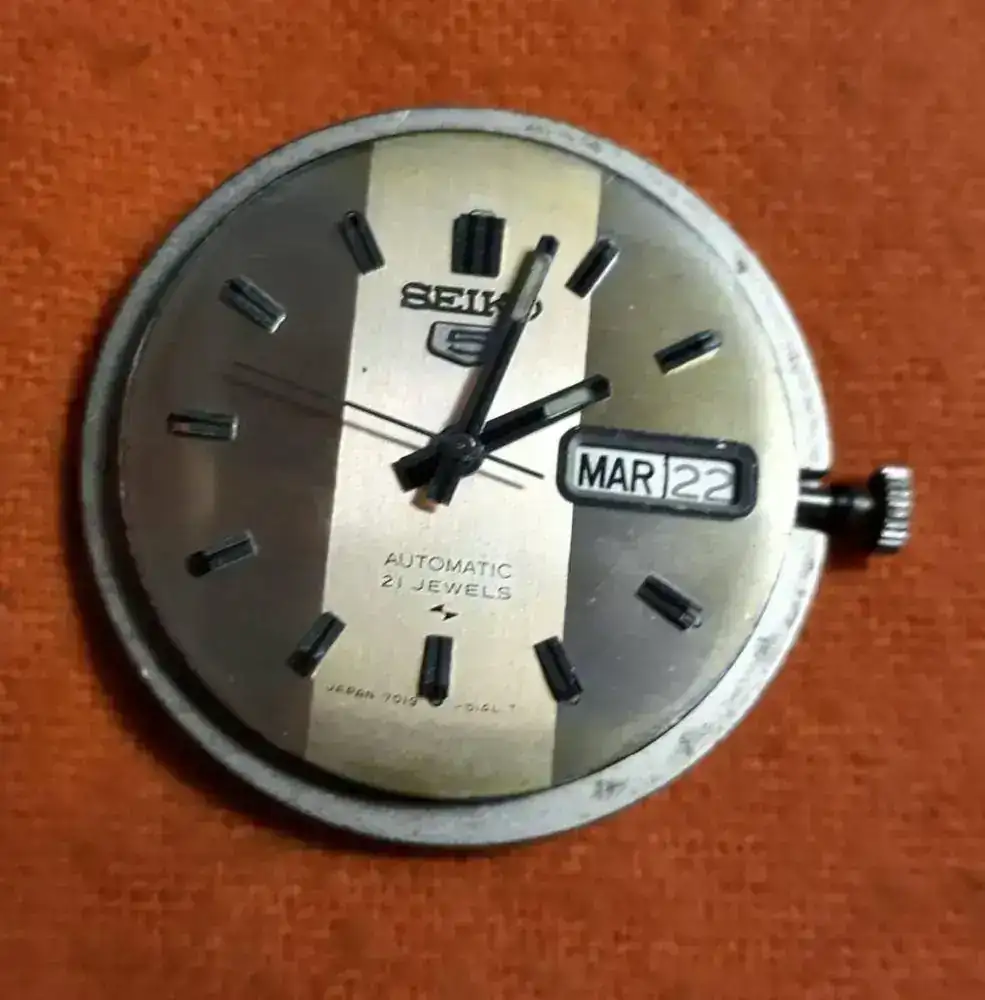

Hola compañeros!! Feliz martes para todos ,les comento hoy me llego vía correo mi Seiko 5 calibre 7019-8100 de abril de 1977, y la verdad una belleza,ya comencé la restauración,les comparto imágenes de como llegó a mis manos,sin funcionar y en estado deplorable rayas por todos lados armis,caja y plexi.
Ya por lo menos muy tranquilo logre destrabar de mugre la masa oscilante de carga que estaba muy pegada esto hacia imposible que arrancara ya que no podía darse cuerda automáticamente. Ya,esta un poco mas,limpio y arranco,aun falta,ya también esta la caja y armis en vinagre blanco y bicarbonato de sodio para limpiar profundamente,Luego vendrá la pulida del plexi ,caja y armis creo esta noche voy a seguir con todo ese proceso. Lo principal que el movimiento esta funcionando,cambia fechador todo en orden.
Mas adelante les cargara fotos de los avances.
