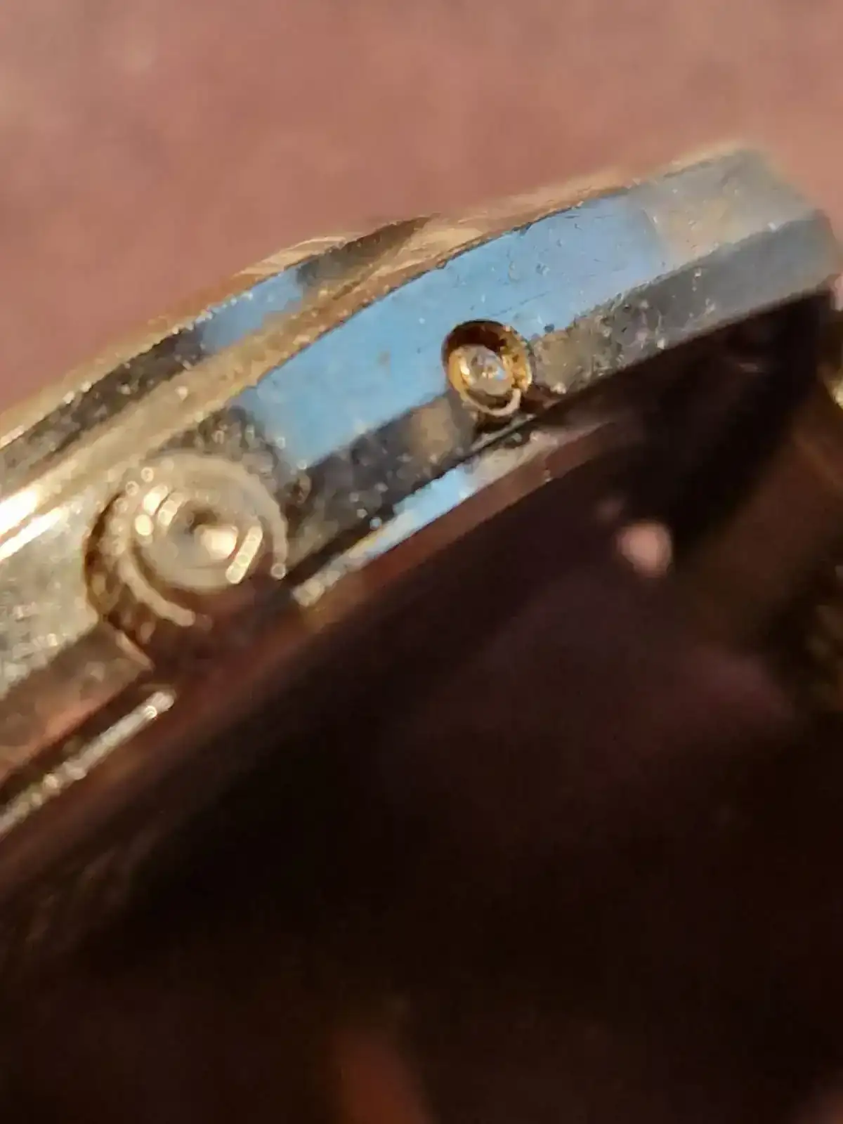

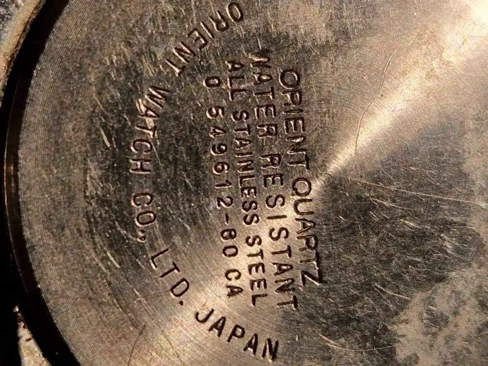

Hola a todos: ha llegado a mi un Orient Quartz que tengo que desmontar para reparar, y aprovechando, tanto la carrura, el fondo y el armis, pasarlos por el baño de ultrasonidos. El cristal no sé si pulirlo con óxido de cerio o directamente cambiarlo.
¿Cual es el problema?, que no soy capaz de abrirlo. Se supone que el fondo va a presión, pero un pequeño pulsador incrustado en la carrura me tiene descolocado, y al no tener carga la pila no sé para que es.
Os agradezco vuestra colaboración para conseguir mi objetivo.

Si va ha presión tendrás que meterle la navaja de relojero para hacer palanca y abrir la tapa.
Si no, te lo pueden abrir en la relojería...
El pulsador probablemente es para cambiar el dia de la semana

Seguiré insistiendo, lo mismo la junta tórica está pegada y sumado a la suciedad, es lo que dificulta la apertura.

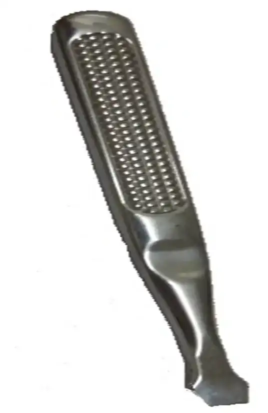

Apuntes de relojero 1967-2021 Galy & Cram.​
Abridor de fondo de caja, con escarpa​
Escarpa para abrir, fondos, de los relojes rebeldes.

Del set de manicura escogemos el que se asemeje más a una escarpa. Con ayuda de la mola le damos el acabado de escarpa con corte en el filo, y la pulimos. Cogemos el reloj apoyamos la corona en la almohadilla, de forma que nos quede la corona introducida en el agujero central de esta, quedando apoyada la caja, apuntalamos el filo de la escarpa sobre la cuña de apertura de la tapa, cogemos el martillo, y damos un golpe seco sobre la a escarpa, abriendo la tapa del reloj.
