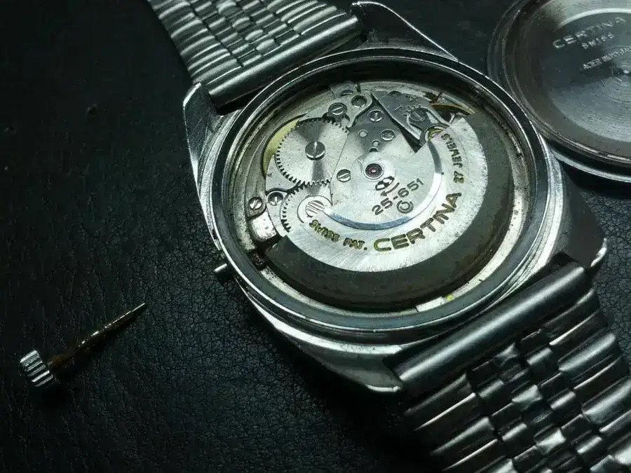

Un forero se interesó por él y me pidio fotos de su interior,accedí a mandarle las fotos y me encontré con la sorpresa de que estaba regulero...

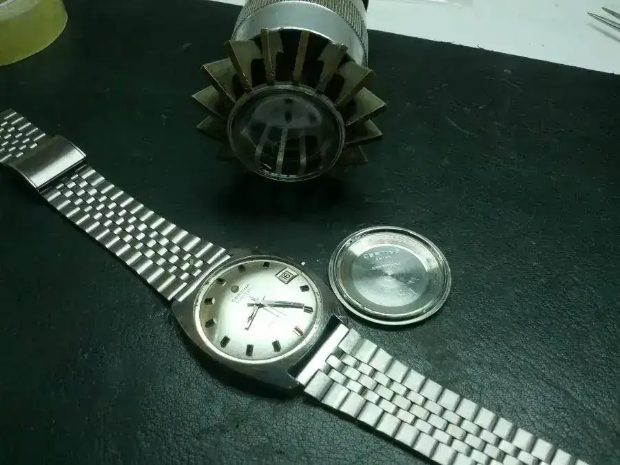

Evidentemente,se lo comenté al forero y decidí restaurarlo con ayuda de un amigo,gran profesional de la relojería.Me enamoré del calibre y pensaba limpiarlo en la mañana...

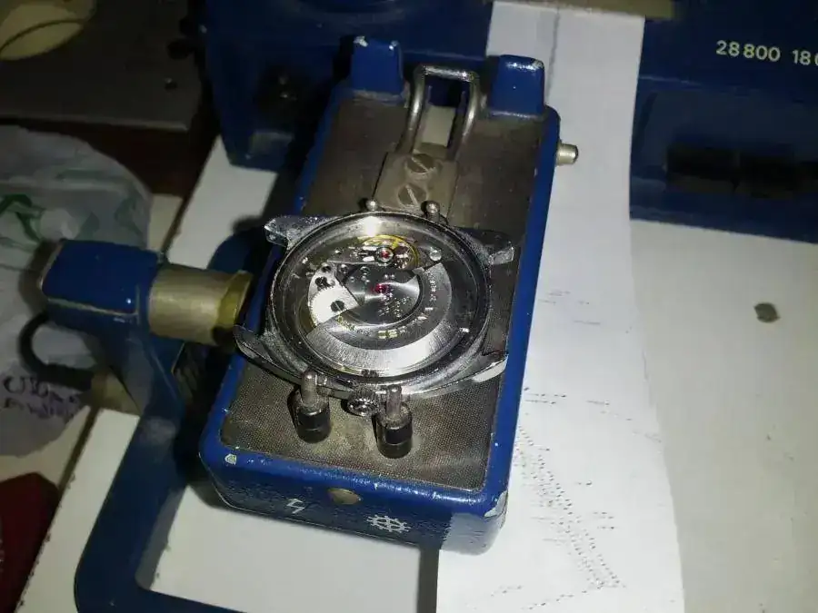

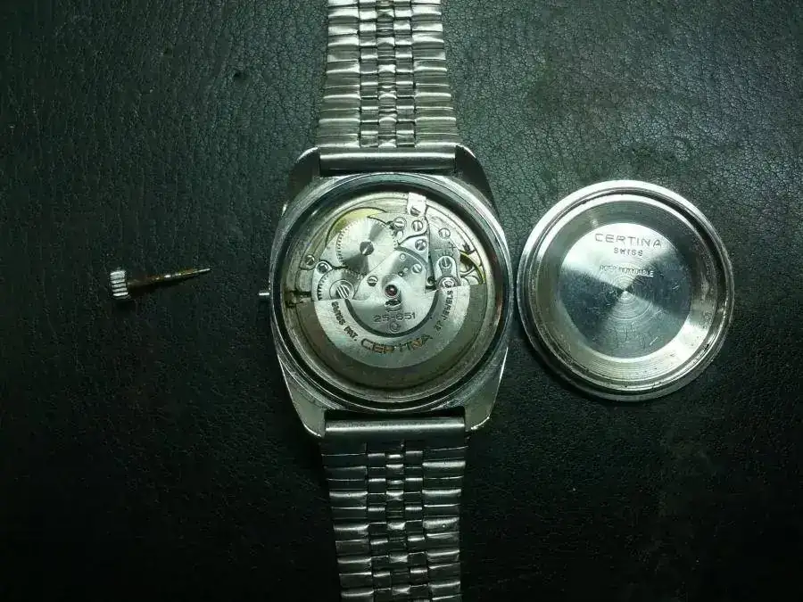

Me pongo con ello y le quito el plexi.

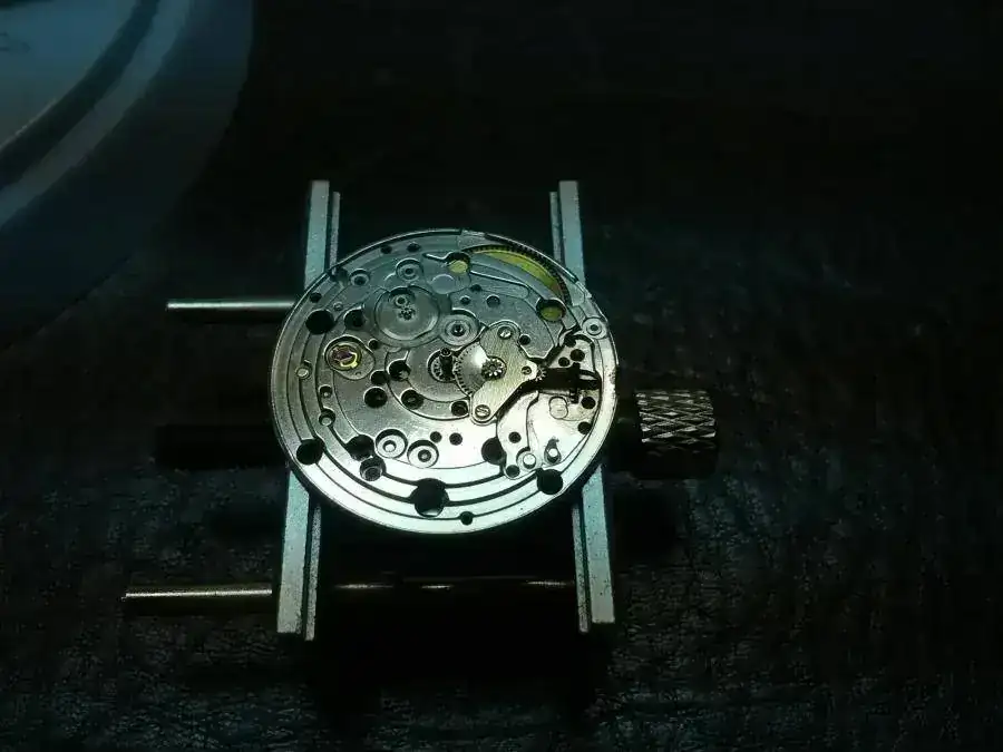

Me dispongo a extraer el movimiento porque en éste modelo,se extrae por delante.

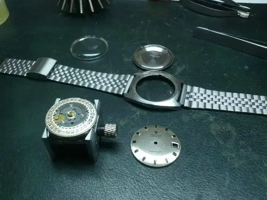

Retiramos la esfera.

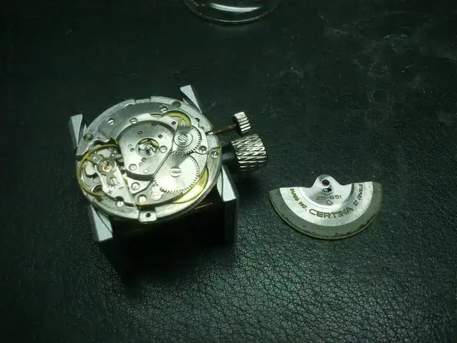

Retiro la masa oscilante.

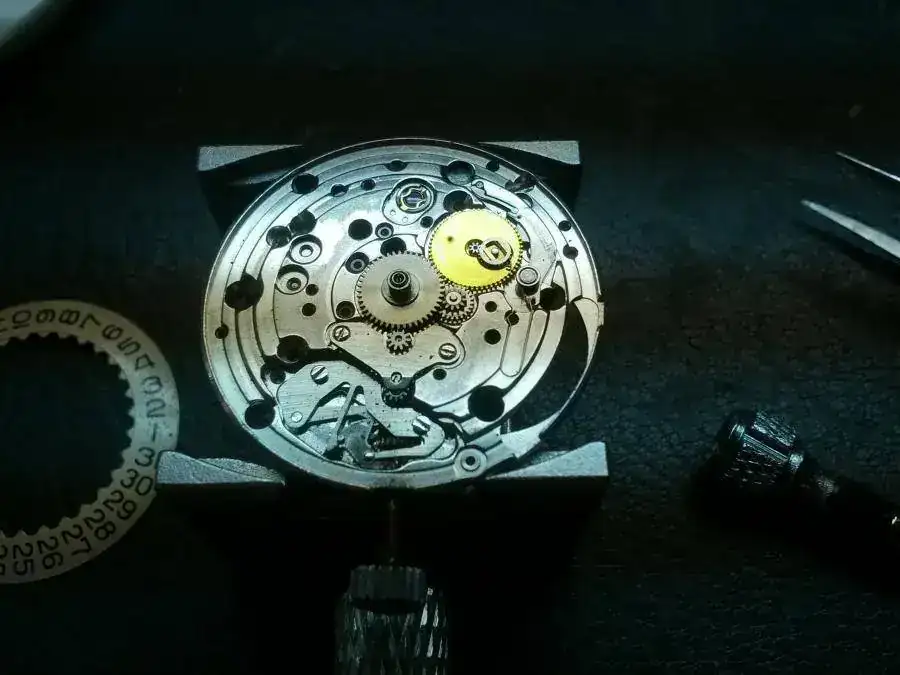

Las ruedas de la carga automática.

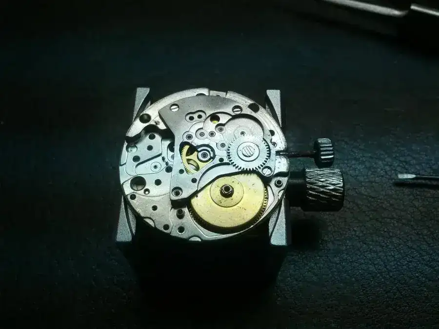

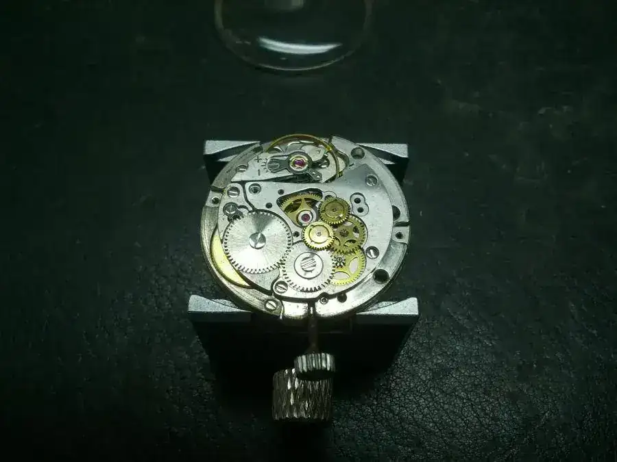

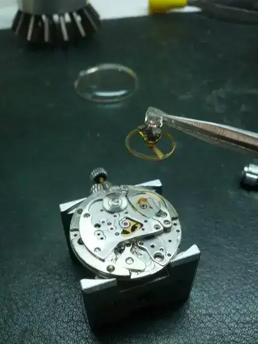

Le quitamos el eje volante y el áncora para meter el resto del calibre en tricloro pero el tambor también presenta manchas.
Lo retiro también y veo que los rochetes están super secos.Los desmonto para limpiarlos y retiro el sistema fechador que es un tanto especial por su sistema de pase rápido.
Metemos todo a la máquina ultra-sonidos.

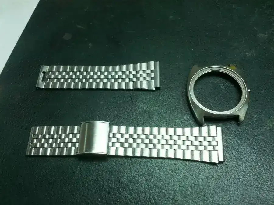

Mientras,cepillo el armix y la caja pero los rayos de sol de la caja no me han quedado todo lo profundos que quiero.

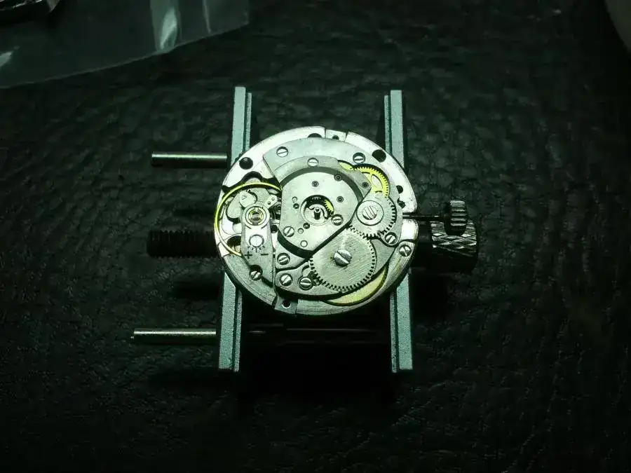

Saco todas las piezas del tricloro.Pude salvar la tija y corona original.Montamos el calibre,lubricando los centros y compruebo que funciona bien.

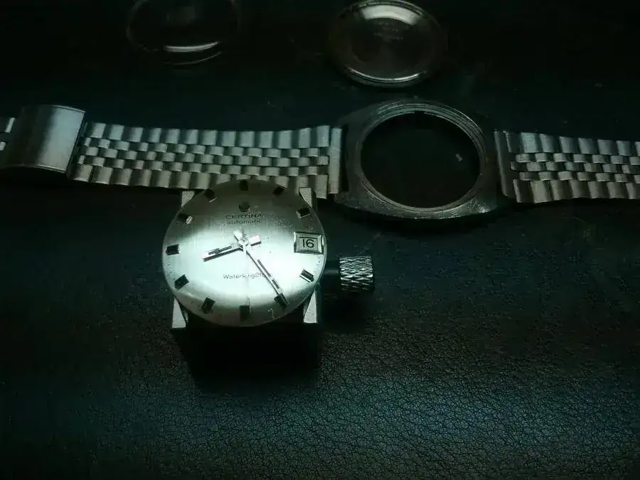

Montamos el fechador,colocamos la esfera en el calibre y ponemos las agujas (no hice fotos).

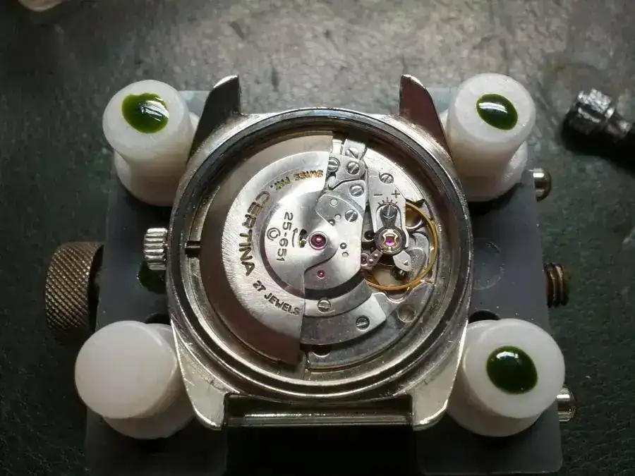

Solo falta montar el movimiento a la caja y su masa oscilante.

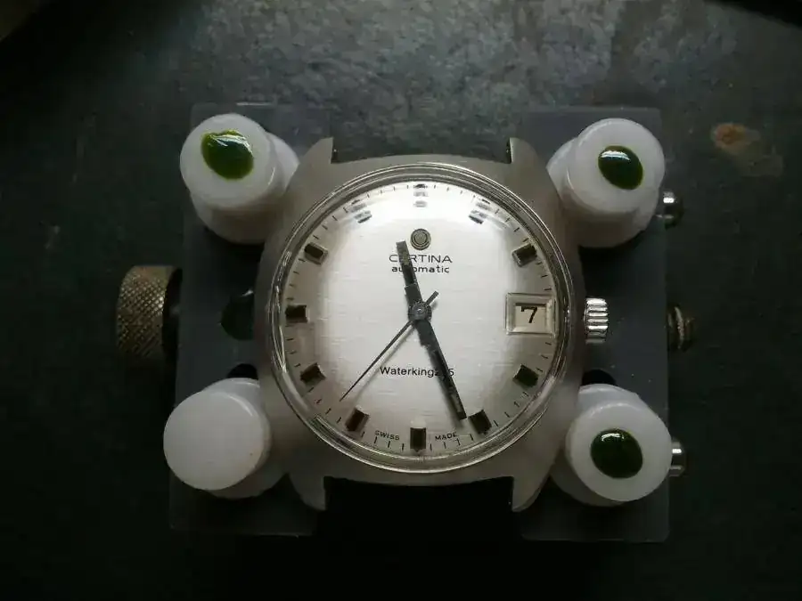

Comprobamos su marcha y lo ajustamos correctamente.

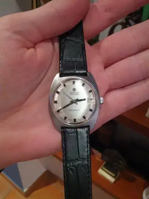

No encontré un plexi de la medida y me he visto obligado a dejar el de origen,a pesar de su grieta.La esfera tardó un par de meses en ser restaurada pero el resultado final es excelente.Este es su aspecto final:
