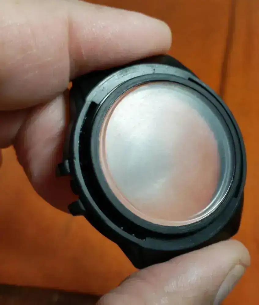

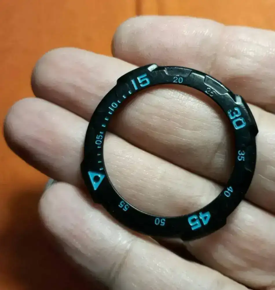

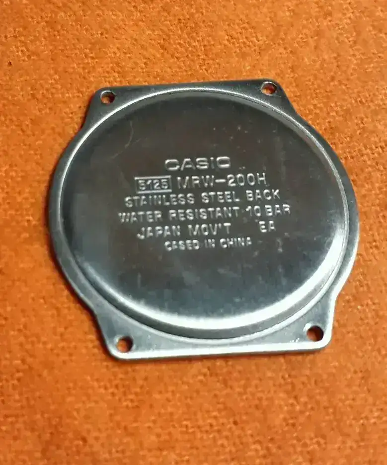

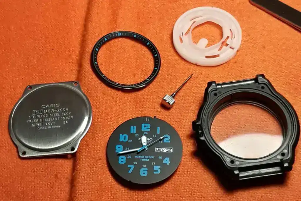

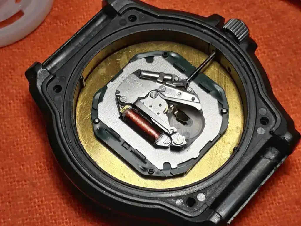

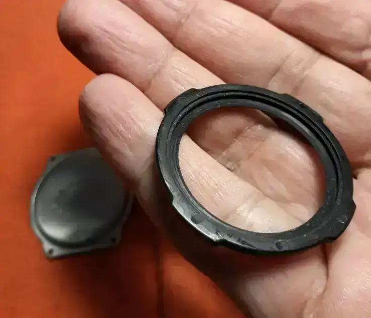

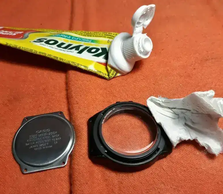

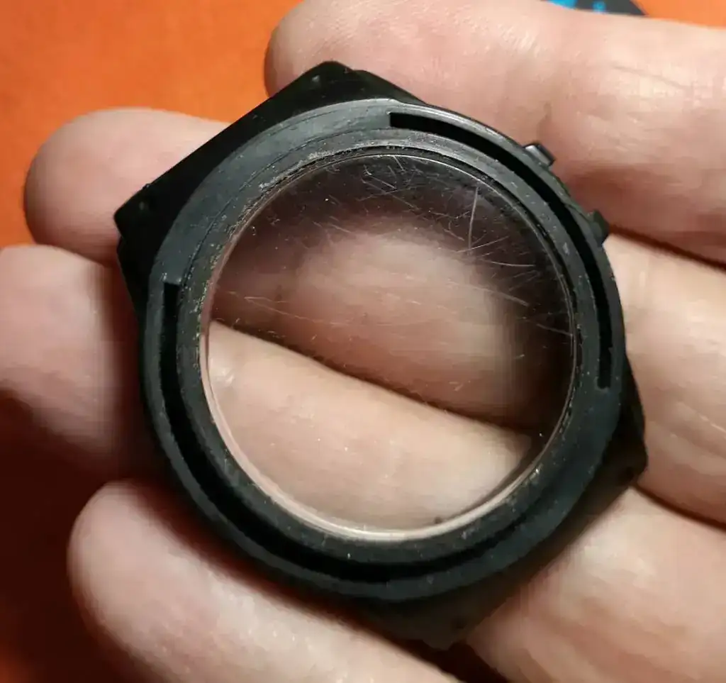

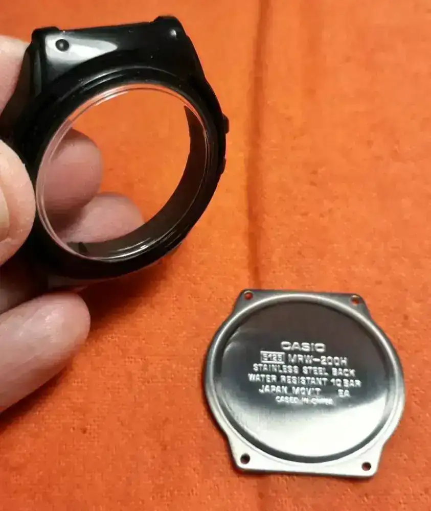

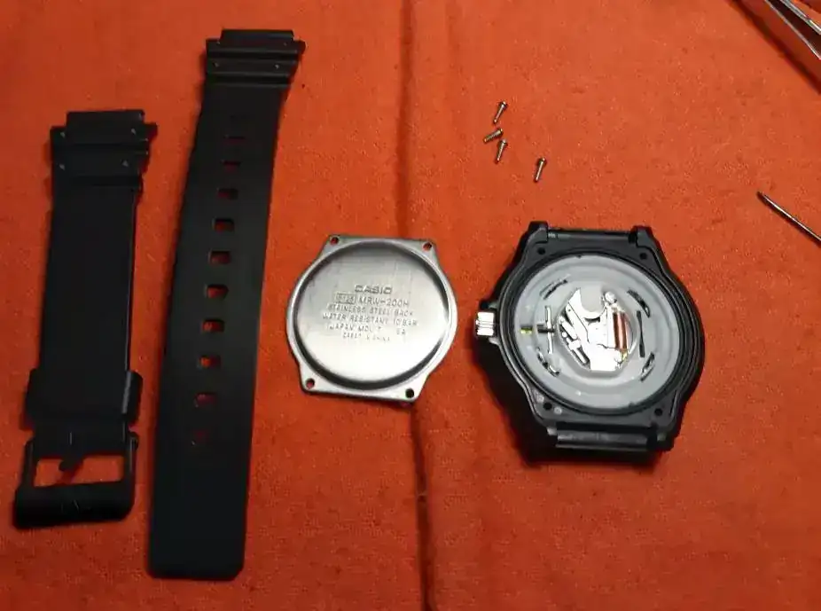

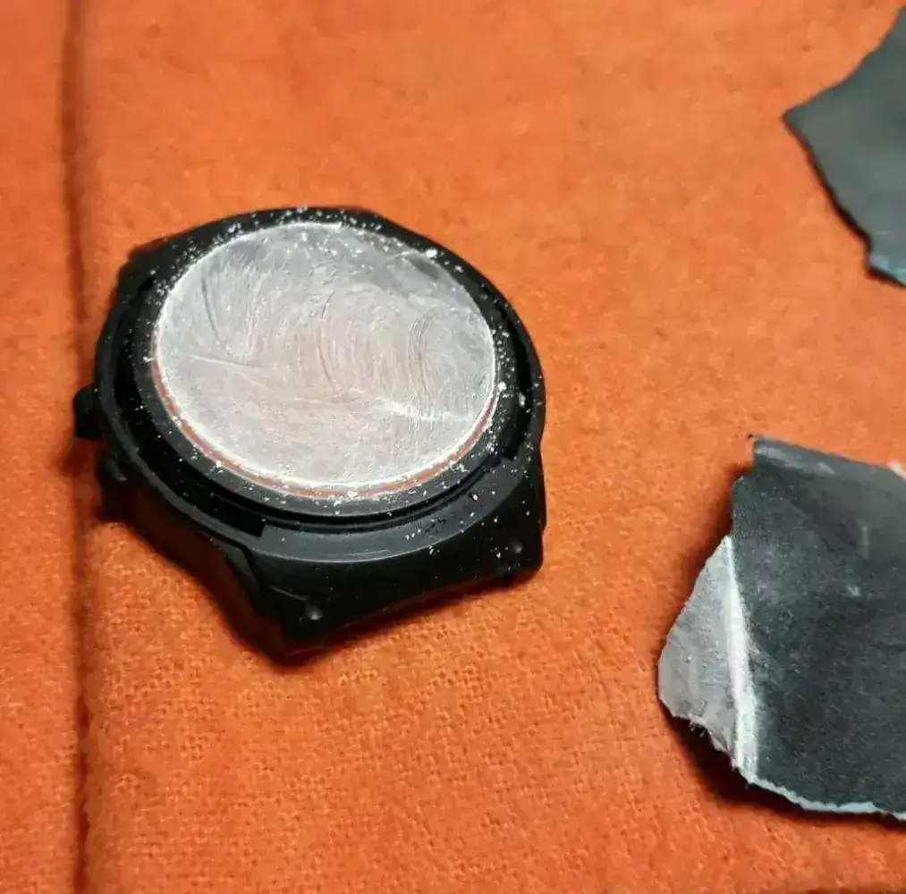

Hoy comencé la restauración de mi nueva adquisición el Casio Quartz MRW200H, caja y correa de resina vidrio plastico , comienzo con el desarmado completo,lijado de plexi mas pulido completo de caja y tapa trasera,todo realizado a mano ya que por ser plástico no puedo usar el dremer por el calor de la fricción que puede dañar estos materiales.
Les comparto imágenes hasta esta etapa la,mas pesada y realizada artesanalmente, primero con lijas en seco,luego lijas mas finas con agua y al final crema dental con una servilleta de papel.
Hasta aca el avance en el trabajo.

Pulimiento excelente y muy trabajado. La satisfaccion de recuperarlo es invaluable

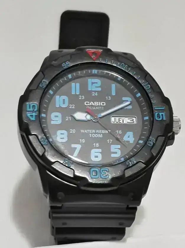

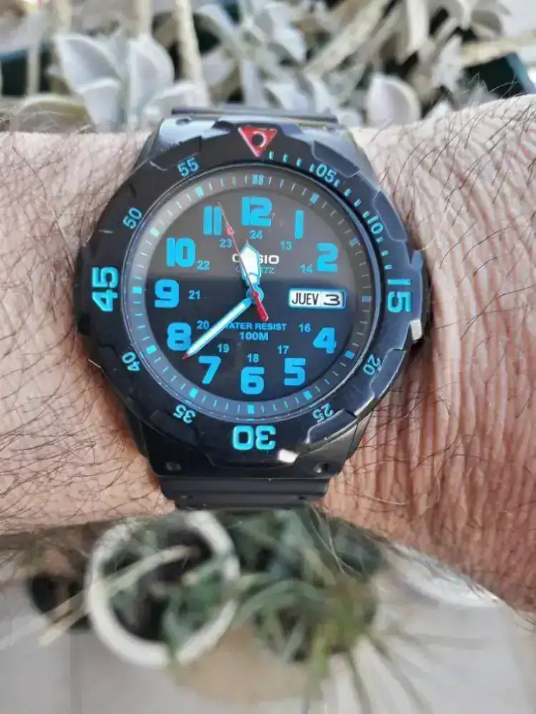

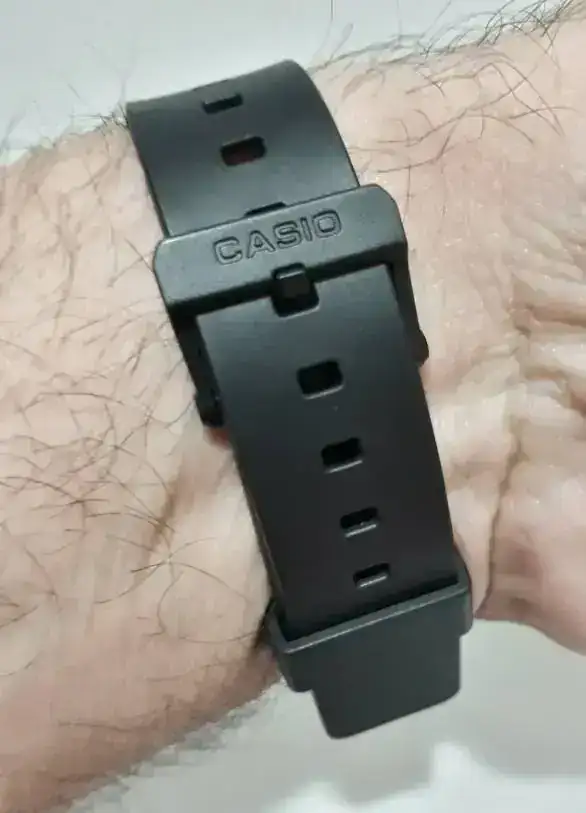

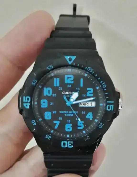

Trabajo terminado con algunas mejoras funcionando perfectamente
Enviado desde mi SM-G570M mediante Tapatalk
Te ha quedado muy chulo, la pasta de dientes hace milagros [emoji3]
Enviado desde mi Mi A2 mediante Tapatalk
Estos Casios quedan muuuy bien una vez que reciben un lavado de cara.
