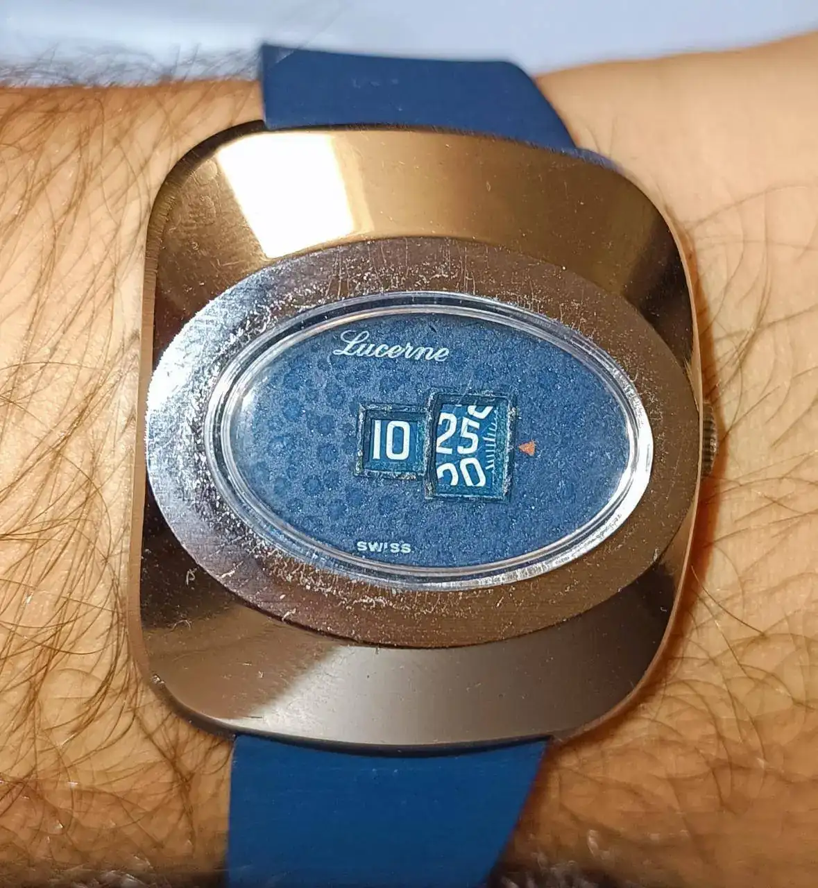

Estaba intentando aceitar el único rubí de este movimiento: EB 8800 (https://17jewels.info/movements/e/eb/eb-8800/) (en las fotos se puede apreciar) y en un momento se me voló el resorte. Tenía otro movimiento igual y le saqué el resorte para usarlo... y saben qué? También se me fue volando. Ya había probado aceitar este mismo sistema en el movimiento para repuestos y no tuve ningún problema, pero por alguna razón cuando me tocó hacerlo de verdad fracasé (quizás el café de la tarde me hizo temblar la mano).
Por la información que encontré, se llama "KIF Protechoc". Ahora mis preguntas son:
1. Cuál es la técnica correcta para colocarlo?
2. Se puede comprar? En Argentina?
3. Existe algún movimiento conocido que use este mismo tipo de resorte? Como para buscar alguno que esté para repuesto ya que EB 8800 no encuentro tantos (y el que compré para repuestos me salió 4 veces más que el reloj que intentaba reparar).
Desde ya muchas gracias!

) y de repente CAE EN LA MESA EL RESORTE ORIGINAL. No lo podía creer, así que volví a la bolsa y estuve un rato largo probando hasta que logré meterlo en su lugar.
