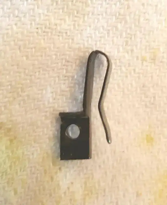

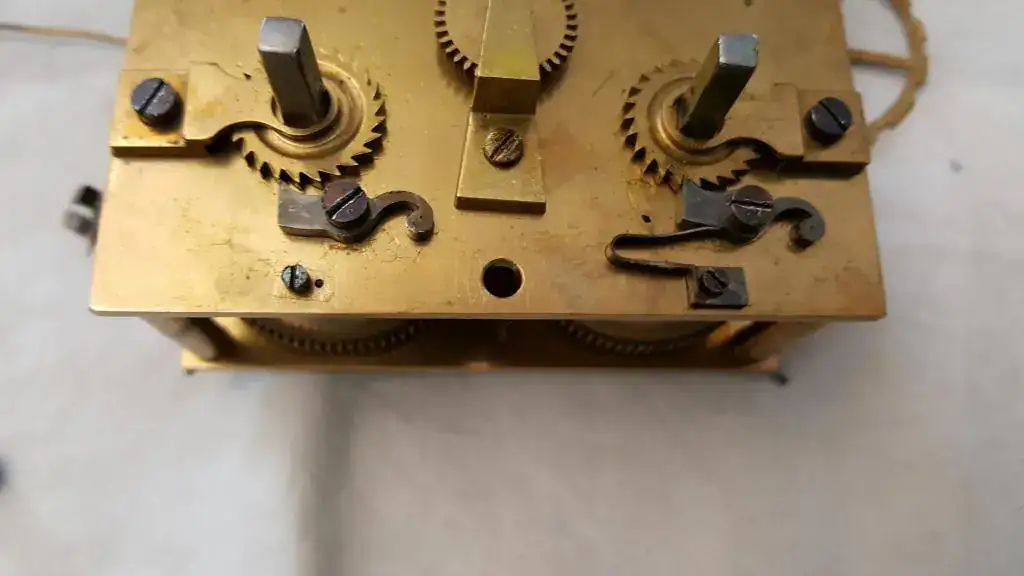

Hola. Tengo un resorte roto de una maquina antigua. No se si se puede encontrar un repuesto o como se puede arreglar.
Piezas de recambio difícil encontrar, una solución es hacer un muelle con acero de piano, de un grosor entre 0,8 a 1,00 mm.
Es posible que los encuentres en Ruiz Revuelto ( Madrid ) por lo menos vienen en su catálogo en relojería gruesa.
Lleva la muestra y si no es exacta se busca manera de adaptarla.:bye:
Cram.-
Hola ricmad.
Ese muelle es fácil de encontrar, yo probable lo tenga. La maquina parece una parís cuadrada. Pasame un privado
Un saludo Secho
