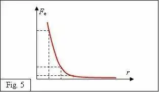

-Lo primero que comprobamos es los campos que se generan, de 3.000 a 30.000 Gauss están por encima de los 1.000 Gauss que soporta nuestro Rolex y no aguantaría, seguro. Pero esto no es del todo exacto. Estas magnitudes solamente las genera el imán de una resonancia en la misma superficie, y la intensidad de este campo va disminuyendo de forma exponencial según nos vamos alejando de ella. Creo que todos lo hemos comprobado empíricamente de pequeños, jugando con imanes y esa especie de magia que parecía ser. Vemos en esta gráfica como disminuye drásticamente la fuerza de atracción en función de la distancia a la que nos encontramos:

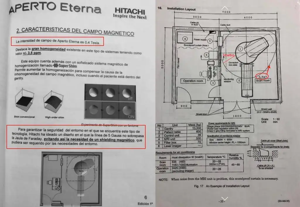

Entonces me he ido a las especificaciones de una resonancia que tenemos instalada en uno de nuestros centros. Y lo que me he encontrado es sumamente interesante. En el dibujo siguiente podemos observar que existe una línea de 5Gauss o 5mT (5 mili Tesla = 0,005T) que es el campo magnético mínimo que ha de encontrarse dentro de la habitación para que no afecte a los objetos del exterior, y es 1 metro, sí que disminuye el campo!
Hay que aclarar que la habitación donde se encuentra una resonancia esta recubierta de cobre, haciendo las veces de Jaula de Faraday y aislando la resonancia de los campos ejercidos por las masas exteriores que afectarían al campo, generando artefactos en las pruebas diagnósticas. Se aísla la máquina del exterior no al revés!
Como conclusión, podemos decir que en una sala de resonancia el riesgo real de un reloj convencional comienza a una distancia de algo menos de 1 metro desde la superficie de la máquina y que un Rolex Milgauss podría acercarse unos decimetros más, pero no tanto como para que sea realmente relevante.
