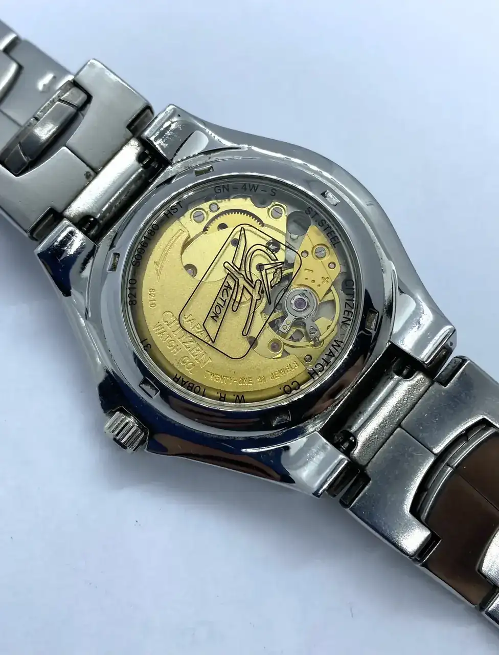

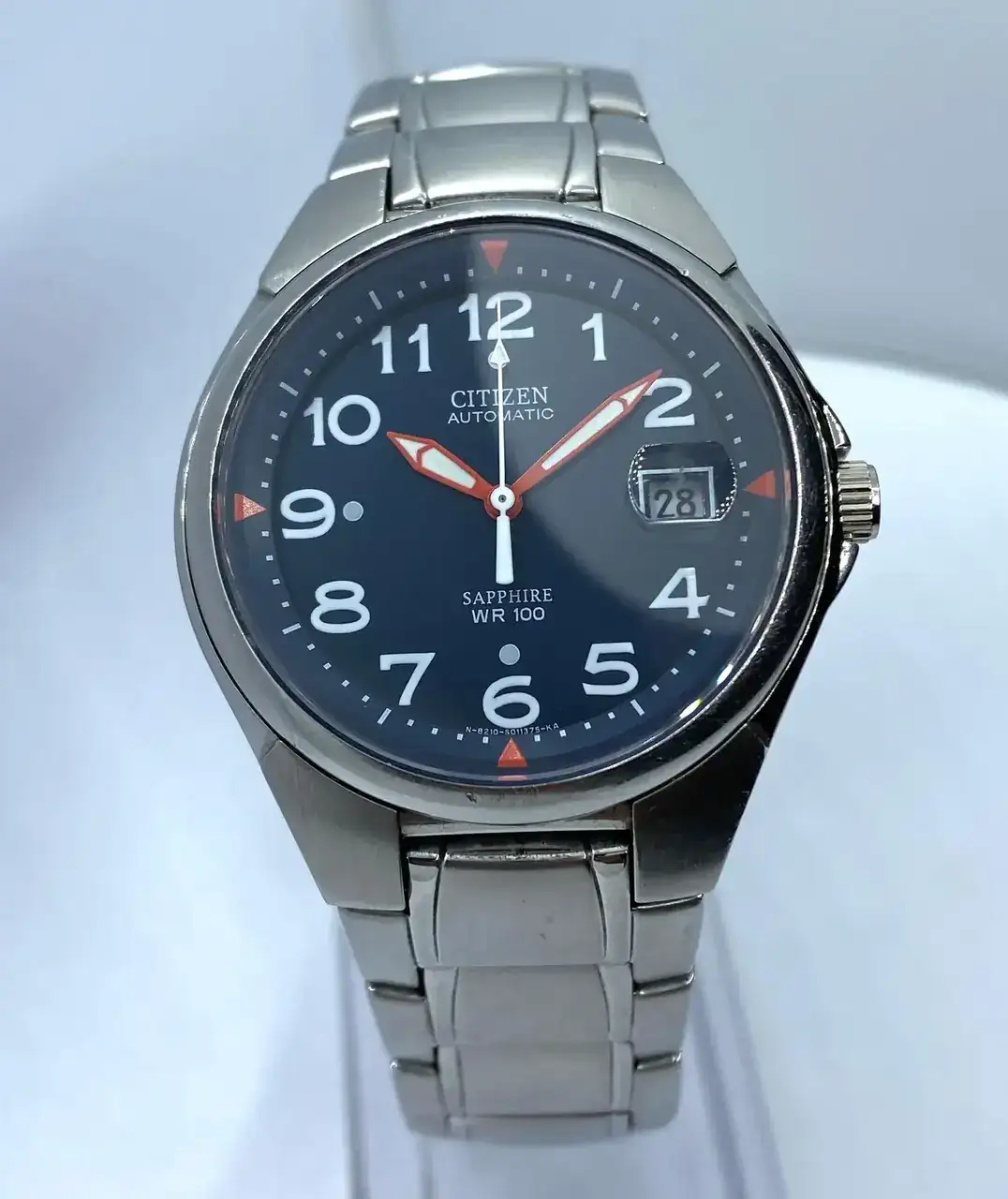

Buenas a todos,
Soy poseedor de un citizen con movimiento 8210 al que debido a su edad y valor sentimental, habrá que meterle mano en algún momento, el motivo de abrir un hilo, es que me lio bastante con las correspondencias entre citizen y miyota, y pasado el tiempo aun no se que miyota seria el correcto, si un 8205, 8215...y que diferencias hay entre ellos mas alla del dia de la semana o no.
Me gustaría comprar algún movimiento de este tipo bien para practicas / para tener piezas de sobra. Pero si no se la referencia exacta, es un poco complicado y menos en color dorado.
Las copias chinas, ¿como van de calidad? Ya que si no estan mal, podria comprar uno chino para las practicas y uno de segunda mano/(nuevo no lo encuentro dorado) pero si no son malos, podría contar también con sus piezas.
Si se me permite abusar, preguntar también como podría pulir la lupa de aumento(las fotos no son del mio exacto) que lleva tiempo "lijado" y me gustaría dejarlo bien.
Muchas gracias por vuestro tiempo y ayuda.

Las lupas suelen ser o son de plástico duro, pasalo por la pulidora con pasta verde que al cristal no le afectará
Reacciones: Tiritona
Si el cristal es de zafiro, la lupa puede ser del mismo material o como mucho mineral. Calentándola un poco se suele despegar y los restos se eliminan con un poco de disolvente.
Gracias a Ambos, la idea es reparar la lupa, no quitarla.
El tema de la pulidora(o dremel) siempre me ha dado un poco de miedito por si quemo o daño el cristal.
¿A mano seria inviable solucionarlo no? Se que en teoria con la dremel a baja velocidad y con la pasta verde se podria hacer, pero ya intente pulir un "plastico" con la dremel y se acabo quemando.
¿Consejos?
