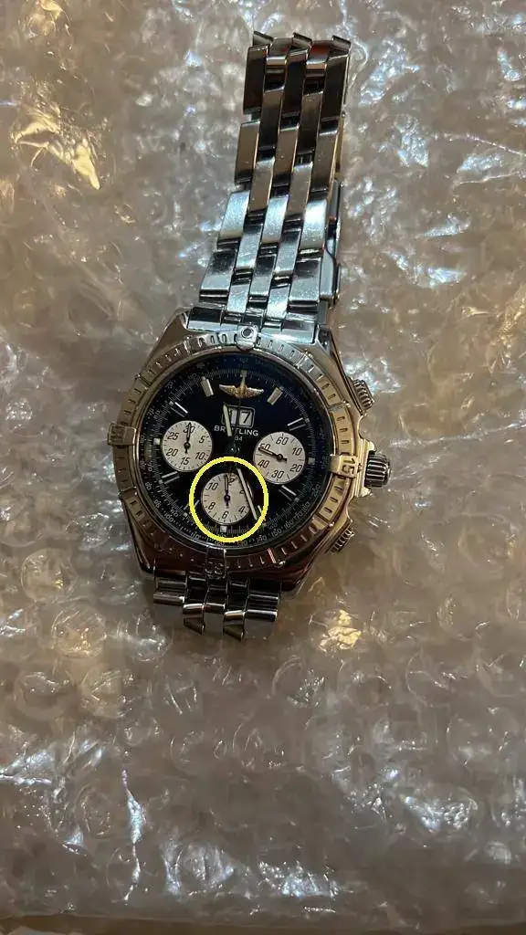

Buenas gente,pues hoy me han traído este Breitling modelo A44355 para centrar el crono ....pero después de sacar la corono e intentarlo no doy con la forma a ver si alguien sabe como hacer.....supongo que estarán en las instrucciones ...e mirado por internet pero no lo encuentro.os pongo fotos del modelo....Gracias de antemano

Ese movimiento es automatico. Para centrar la agujas tienes que quitarlas y ponerlas centradas.

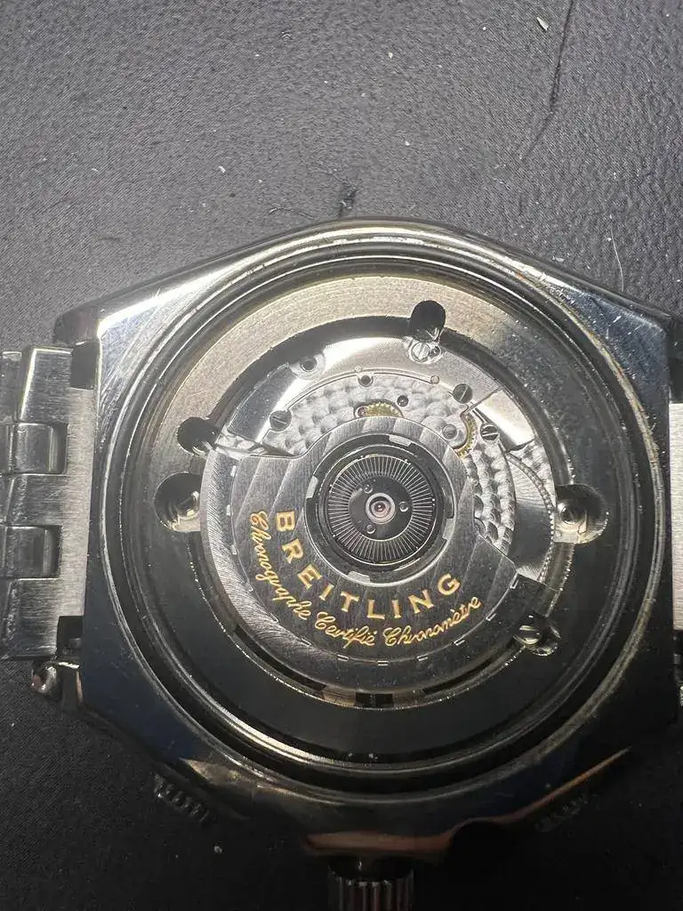

Asegúrate que no sea replica, comprueba que con la corona apretada, al pulsar los pulsadores alguno de los indicadores se desplaza nos indica replica.
En caso de duda abrir el reloj y comprobar el mecanismo, si es Suizo o Chino.

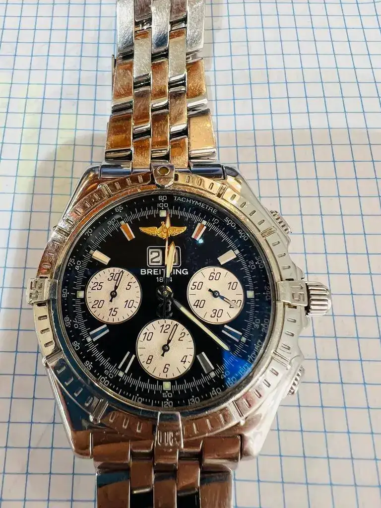

eso mismo hice y conseguí que el dial de las 9 quede en su sitio....pero el del 6 lo puse también bien....puse a funcionar el crono y todo bien ...pero al rato lo volví a mirar.....y queda atrasado de nuevo el del día del 9 perfecto pero el del 6 no....mirad la foto......

Las réplicas están al orden del día, y esta es una de las formas para detectarlas, es más tenía clientes que el original lo solían tener, e caja fuerte, y en la muñeca una réplica.
Recuerdo haber reparado para Tag Heuer, con este tipo de cronógrafo Eta ***** con el módulo Lemania, y uno de los problemas, que nos encontrábamos era que al centrar las agujas estas se descentraban, por tal motivo el jefe de taller, nos pasó la ficha técnica con un par de anotaciones anexas a la ficha técnica, desmontar el módulo del crono y suavizar el canto de la palanca Nº 55.142.
Que decir que es uno de cronos con modulo, independiente muy complejo de reparar.
