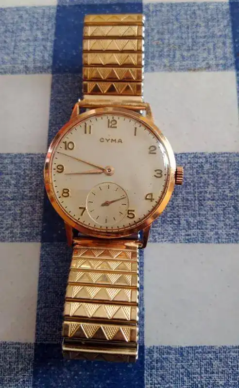

Hola a todos. Después de varios años de la muerte de mi abuelo me han hecho llegar un reloj que le perteneció y que el que nadie había puesto interés hasta ahora. De hecho lo daban por estropeado, pero todo lo contrario: al dar unas cuantas vueltas a la corona volvió a funcionar a pesar de llevar parado al menos diez años.
Antes de relatar su estado, os muestro una foto para apoyar la descripcion:
Su estado parece bastante bueno, ya que solo muestra un poco de desgaste alguna marca en el plexi que se hacen muy visibles ante luces intensas como la luz directa del sol, pero que pasan bastante desapercibidas con iluminaciones suaves. La esfera también tiene algún punto pero son muy sutiles y hay que fijarse mucho para verlos.
La pulsera por lo que veo es de tipo "Fixo flex" con eslabones elásticos, que estaba bastante de moda en los 80. Tiene un chapado de tono dorado en la parte externa y plateado en la interna. Acumulaba mucha suciedad, especialmente en los recovecos pero ya he hecho una limpieza
Tras éste hallazgo llevo unos cuantos días investigando sobre la marca y el posible modelo del reloj. Aparte del nombre de la marca en la esfera no lleva ninguna otra inscripción, ni en el dial ni en la tapa trasera. ¿Alguien tiene algo de información, como cual es la referencia del modelo, qué calibre tiene o de qué rango de fechas puede ser? He investigado por el foro en búsqueda de información o modelos similares, pero de momento con poco éxito.

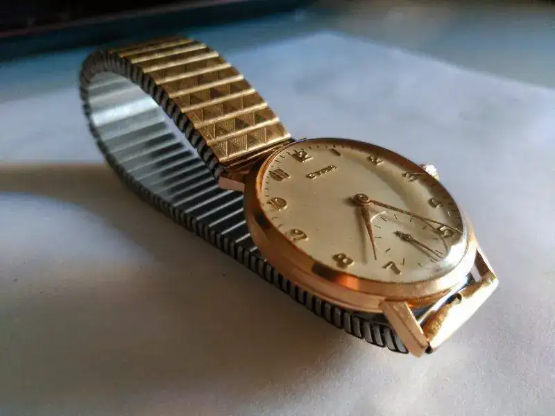

Hoy he desmontado la correa de fixoflex para ajustarla a mi muñeca, ya que la de mi abuelo era mucho más generosa que la mía. No ha sido difícil con un poco de maña y las herramientas adecuadas. Al hacerlo, he descubierto una inscripción que me permite saber que la correa está chapada en oro:
Y otra foto más que hice ayer:
o6csw7.webp​

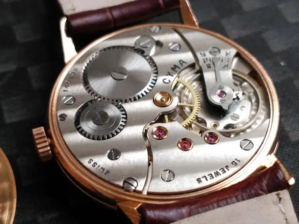

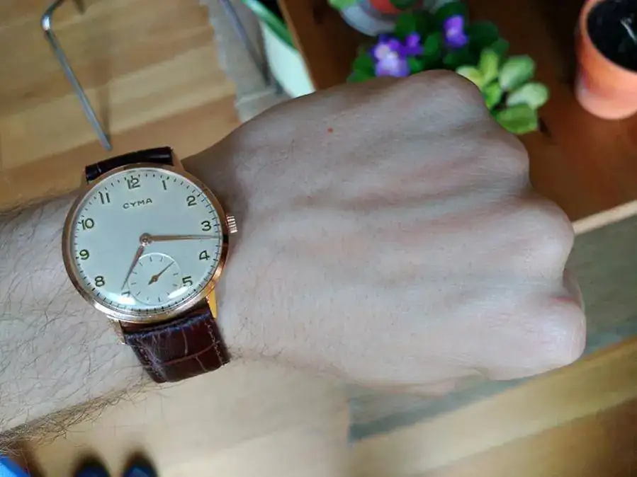

Por fin vuelvo con noticias. Después de casi dos semanas en taller ayer me pasé a recogerlo. Por dentro tiene un calibre CYMA 586 (Sin cimaflex), por lo que la fecha de referencia podría ser a partir de 1955. Intentaré documentarme para ver hasta qué año se fabricó para poder acotar mejor, aunque sin duda lo que más ayudará será investigar dentro de mi familia.
2017-05-09 18.40.webp​
Se le ha hecho una revisión y engrasado por dentro, que aunque se movía sin problemas y mantenía la hora resultó estar bastante reseco por dentro. Cosa normal, ya que no creo que le hayan hecho mantenimiento en bastante tiempo. Además se ha cambiado el plexi, y a la caja de oro se le ha dado un pulido muy suave para quitar las marcas de desgaste más superficiales. Éste ha sido el resultado:
2017-05-08 19.07.webp​

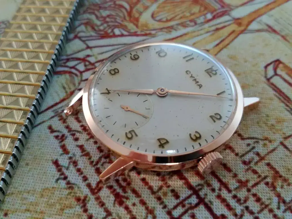

Por lo que me comentaron el dial fue restaurado en su momento y quedan marcas de ello, con lo que no presenta el aspecto original del reloj. Se ofrecieron a restaurarlo también pero preferí conservar el aspecto con el que lo tuvo mi abuelo más allá del rigor del modelo o la marca. Aún con todo éstas marcas o los pequeños puntos donde se ha deteriorado son muy pequeños y visibles con una inspección exhaustiva y con buena luz.

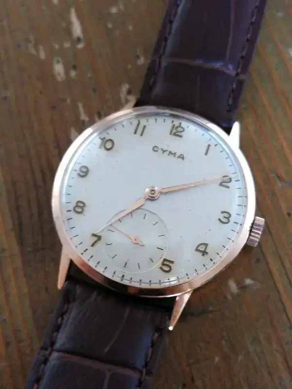

La pulsera de filoflex la he ajustado a mi muñeca, pero mi intención es utilizar una correa de imitación de cocodrilo marrón que le da un aspecto más discreto, pero mucha presencia. Tuve que buscar un poco al tener un ancho de 19mm. Así queda el conjunto:
2017-05-08 19.10.44.webp​
2017-05-08 19.18.07.webp​

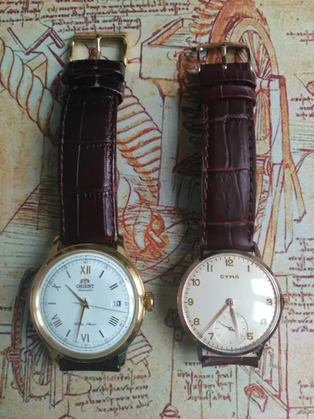

Aprovecho que pasaba por aquí para dejar esta foto comparativa, el CYMA con mi Orient Bambino. Parece que mi abuelo y yo teníamos gustos similares
