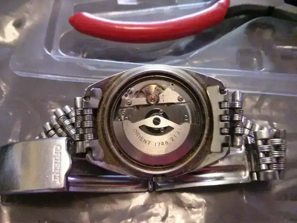

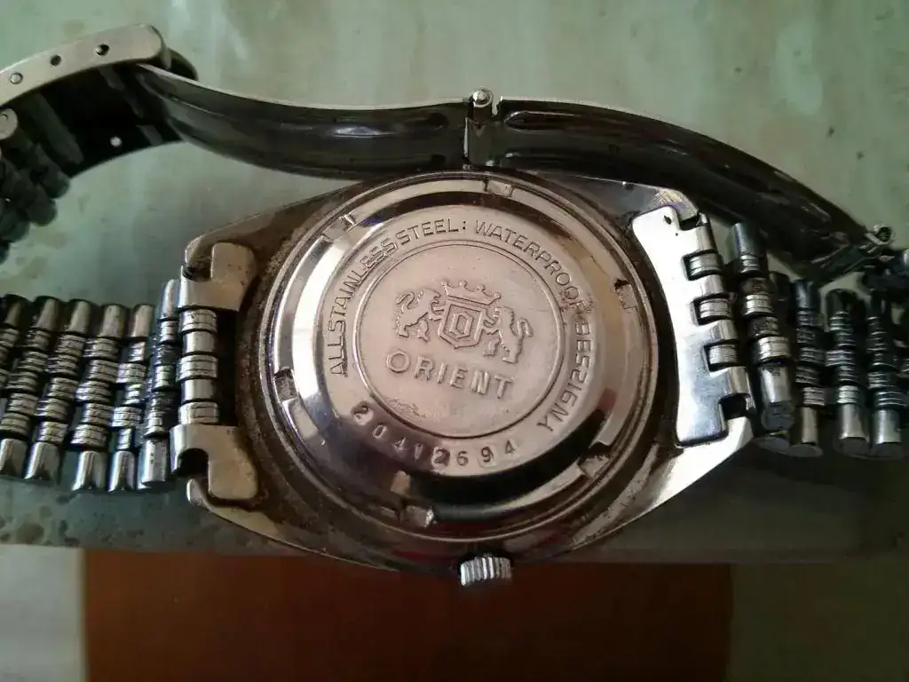

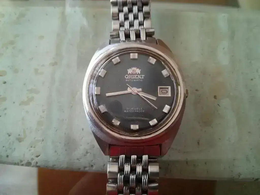

Hola compañeros,en alguna comida familiar mi suegro me comento que alla por los años 60/70 se compro un orient automatico y lo tenia por ahi guardado.Pues hoy estaba simpatico y me lo ha dado,el reloj al cogerlo se a puesto a funcionar pero me temo que adelanta bastante cosa de un minuto cada cuatro que rueda asi a ojo,tambien tiene un golpe en el cristal que no se si se podra arreglar,os dejo unas fotos a ver que me aconsejais hacer y si conoceis algo sobre el modelo y movimiento pues agradecido..Gracias por comentar un saludo.
Os dejo unas fotos:

Sin duda alguna yo lo llevaria a un buen relojero y le mandaria hacer una revision y cambio de plexi, es tremendamente bonito y se merece una oportunidad, y que armis!. Te digo lo del cambio del plexi porque no se ve rayado, lo cual no seria ningun problema con un eficiente y simple pulido, el "problema" es que parece que está rajado, pero insisto en que iba a merecer muy mucho la pena el adecentar ese reloj, un saludo!.
Que adelante una hora tampoco es muy grave, llegas siempre con adelanto... lo más normal es que tenga pegada una espira del espiral, por suciedad, se limpia muy facil. Un saludo
claro que si amigo rescatalo ya. si vale la pena darle vida otra vez con una nato verde oscuro queda bien , o un armis nuevo .
Yo haría todo lo posible por ponerlo al dia. Un vintage bien lo merece...
Es un reloj orient 1746, una verdadera antiguedad y belleza de reloj, es uno de los primeros movimientos Orient, de muy buena calidad y nuchisima duracion, posiblemente el adelanto como bien dice Agusti es devido a que el espiral esta engrasado, una buena limpieza de mecanismo un repaso al sistema de carga que precisara cambiar el rodamiento, y un plexi, ojo el plexi a de ser el suyo es un doble ajuste y no es facil de encontrar, si no se pone el suyo hay que pegar y eso no da buen resultado.
Incluso el armix es el suyo original, una buena pieza amigo, ahora a ponerlo al dia y a lucirlo.
