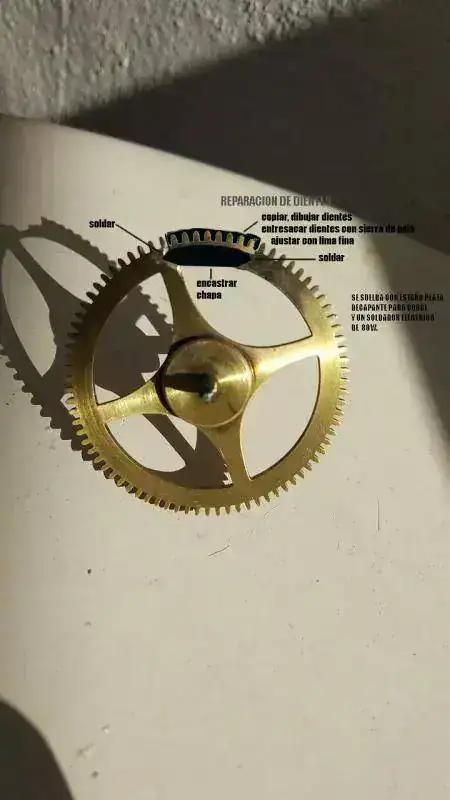

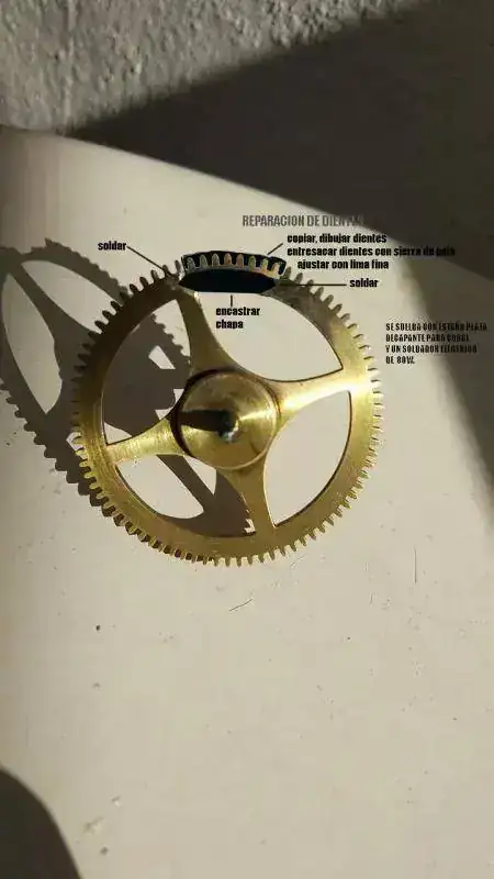

Hola Marcos te pongo una foto para si te atreves hacerlo...si no has soldado nunca debes practicar antes "atenderemos tus dudas y te guiaremos en todo
Un saludoVer el archivos adjunto 780538
Gracias Monje,si, el estaño de rollo que normalmente utilizan los fontaneros es estaño plata, buscas un decapante para cobre, lo hay de gel o liquido si encuentras liquido mejor; con un soldador o "cautin" que es lo mismo de 80W. ya te vale...antes de soldar hay que lijar bien las piezas hasta que queden brillantes, luego hechas un poco de decapante donde vayas a soldar pones el soldador entre las dos piezas a soldar, cuando esten calientes pones un poco de estaño, dejas que corra la soldadura por las juntas y listo. Tienes que practicar hasta que te quede una soldadura limpia y brillante, porque si queda mate, la soldadura es fria y quebradiza

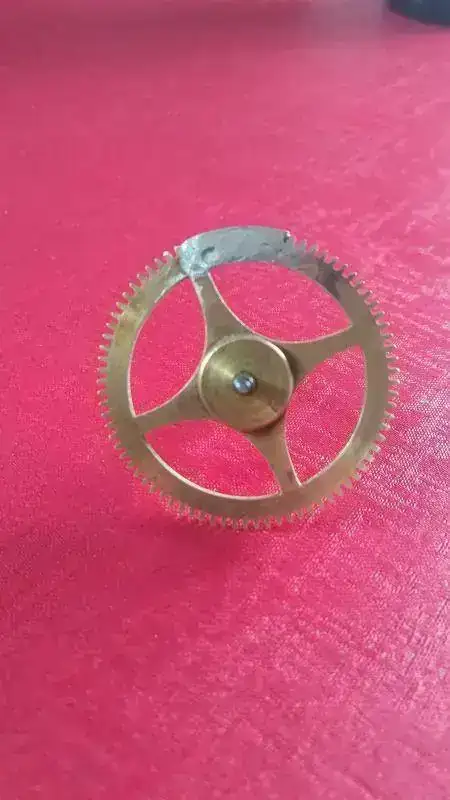

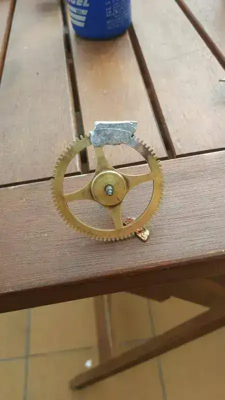

Esta muy bien eso...pero tienes que revisar la circunferencia para que no se atasque en el piñon, lo puedes comprobar de esta manera: haces en un trozo de madera un agujero del tamaño del eje, haces una marca por la zona de los dientes originales, giras la rueda y pasas los dientes que has injertado por la marca y miras a ver si te salen de la marca y los tienes que repasar.
Para repasarlos a falta de torno vale tambien un taladro, sujetas el eje de la rueda en el mandril lo enciendes, acercas una lima fina a los dientes dela rueda y en un momento y con cuidado te quedan todos los diente a nivel y la circunferencia perfecta
saludos
Pues enhorabuena, por tomar la decision de repararla y conseguirlo...seguro que has disfrutado, sobretodo cuando has visto que funcionaba (nadie ha nacido aprendido)
