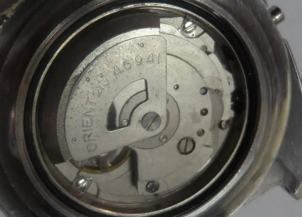

Hola.

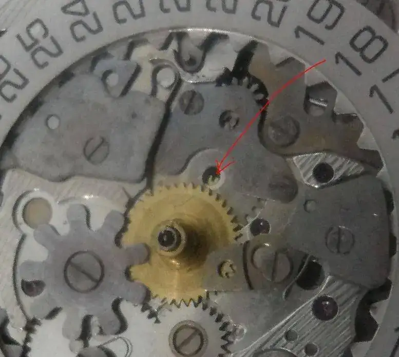

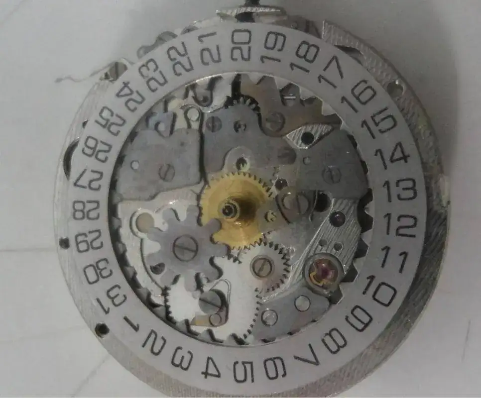

Hace poco compré un Orient con calibre 46940.
Al revisarlo veo que la rueda minutera le falta el piñon superior.

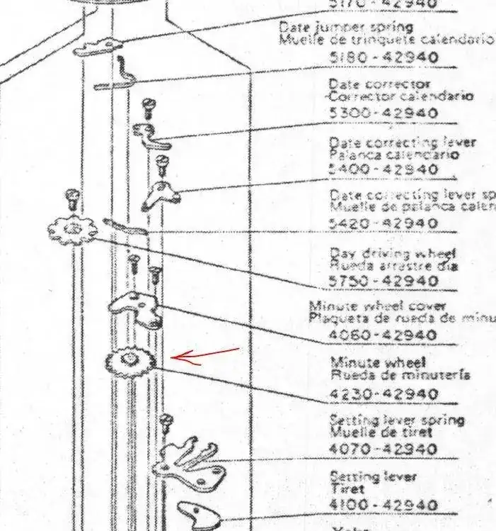

Supongo que la rueda minutera lleva incorporado el piñon arriba y se mueve solidario a la rueda baja para transmitir el movimiento al cañón de la horaria.
Pero desconozco si esa rueda tiene además algún piñon inferior para recibir el movimiento de la rueda que se ve a través del hueco.
Sabéis si ese repuesto está disponible o hay que buscar donante ?
Gracias
Estoy casi seguro que tendrás que buscar donante, por desgracia el mercado de la fornitura ya no es lo que era.::grr::
De todas maneras , en cuanto tenga un momento te miro en lo que tengo de fornituras en mi taller y si tengo algo te envío un privado.
Cram.-

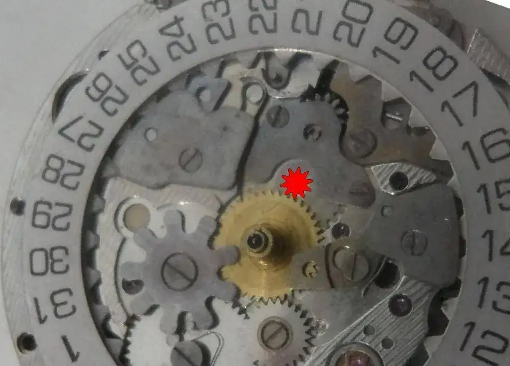

Perdón... quise decir 46940 // 46941 como referencia del calibre, no se cómo me equivoqué al teclear los números...

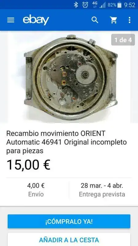

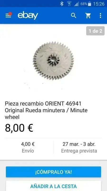

Buenas Vicente, a ver si te vale estas.
En esta no se ve si lleva la rueda pero está bien de precio por si necesitas alguna pieza más.
Gracias Tomyyo, al final he comprado otro 46940 completo , al final verás tú... me voy a plantar con 3 o 4 orients, y al final querré sacarlos todos pa lante..... jjjjjj
Que locura
