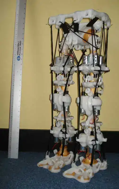

Yo para hacer pequeñas piezas y a veces algo de prototipado, uso polymorph.
Es un polímero granulado con una temperatura de fusión muy baja (62ºC) y que al enfriar endurece como el teflón o el Delrin. Es mecanizable siempre a baja velocidad y refrigerando con taladrina o similar y por debajo de los 55ºC se comporta de forma muy resistente.
Lo bueno es que calientas agua en el microondas, echas el polymorph y en un minuto +/- lo tienes listo para moldearlo.
Y lo mejor es que mantiene sus propiedades pudiendolo volver a moldear calentandolo una y otra vez...

Y aquí en las patas de un robot bípedo:

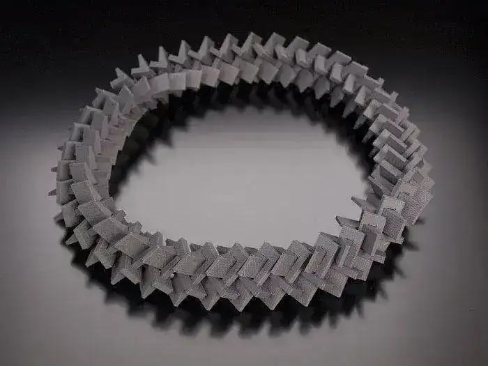

Cuando llegó makerbot con su Tip-O-Matic, la comunidad volvió a revolucionarse, ya que permitía hacer pequeñas piezas en ABS en tu propia casa, sin procesos de moldeo ni CNCs ruidosas y de forma limpia, pero aún con una resolución "decente", sigue siendo un juguete o una herramienta para artistas conceptuales.
Por ejemplo, cosas de este tipo:
He visto usarla para hacer prototipos iniciales, concretamente un estudio de diseño de NY, para una serie de tazas y jarras que luego se llevaron a producción.
Si de verdad quieres prototipar sin moldes y a partir de diseño 3D, te aconsejo que uses el servicio de alguna empresa que te imprima en 3D con sistemas de estereolitografía que usan resinas y pueden imprimir en colores, mejor que los sistemas de deposicionado de material fundido como la RepRap que ofrecen menos definición.
