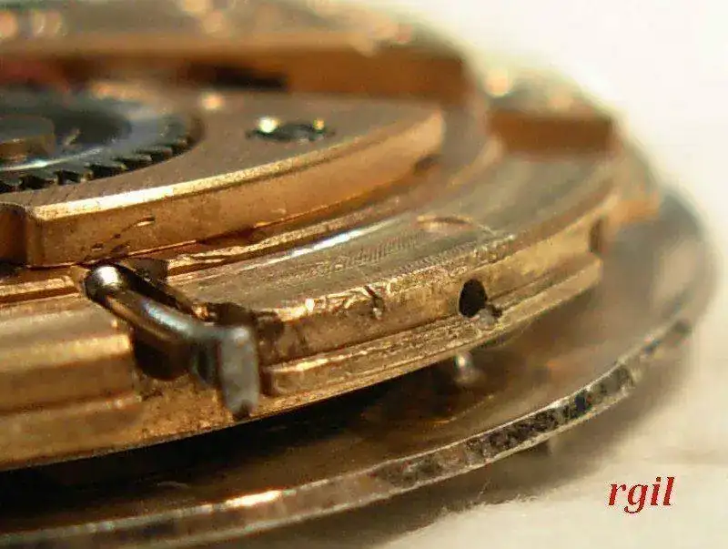

Este reloj, además de todo lo comentado anteriormente, le faltaba una de las pies que sujetan el cuadrante al movimiento.

Pasamos ya a ver la reparación, propiamente dicha.
Habitualmente, un alambre de cobre de 1 mm de diámetro (alma de un cable domestico de antena de televisión, coaxial), da la medida perfecta para pata de cuadrante, pero en el caso de este Omega, la pata es mucho mas delgada, de 0,65 mm de diámetro, asi que hay que lijar el cobre hasta reducir su diámetro.

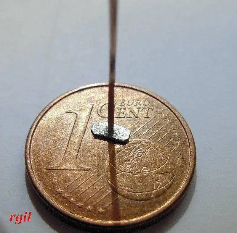

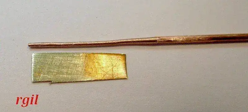

Estos son mis materiales de partida. La chapa de latón de 01, mm de grosor y la varilla de cobre, con uno de sus extremos ya rebajado a 0,65 mm
Cuadrante 01 by Rafael Gil, en Flickr

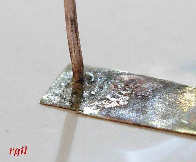

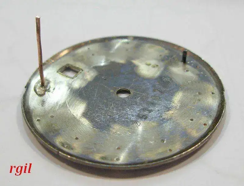

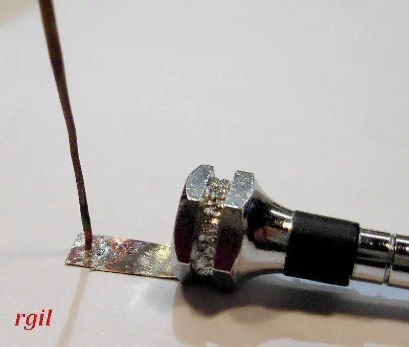

Después de soldar el cobre a la chapa de latón con soldadura fuerte.
Cuadrante 02 by Rafael Gil, en Flickr

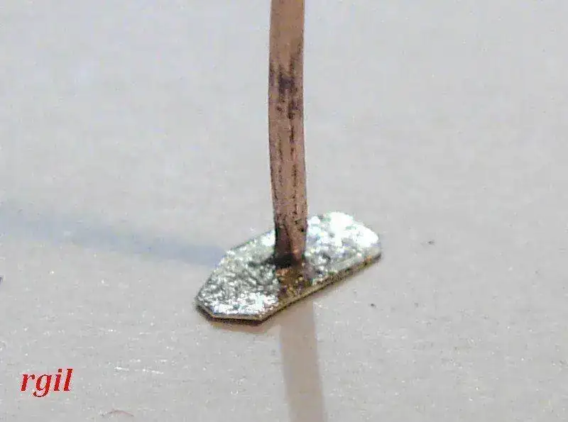

La soldadura que da muy sucia, al menos la que yo consigo hacer
Cuadrante 03 by Rafael Gil, en Flickr

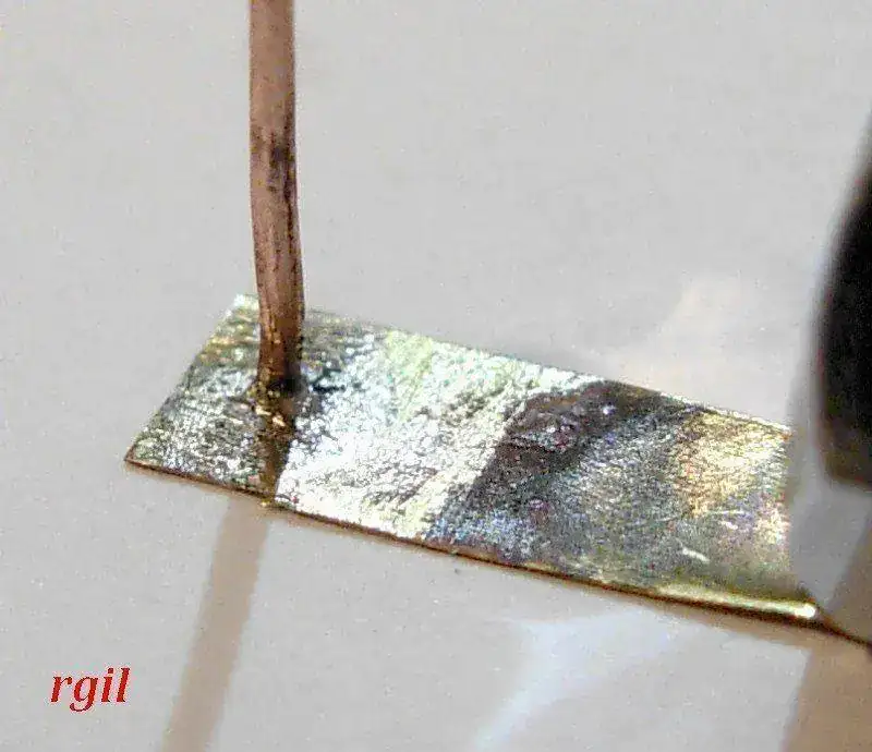

Así que después, con lima, hay que limpiar un poco los restos de fundente y del metal de aporte.
Cuadrante 04 by Rafael Gil, en Flickr
Se recorta y lima la chapa de latón de un tamaño tal, que no interfiera con otras partes del reloj que tendrá cerca, básicamente el disco del calendario. Por esto ha quedado con este aspecto alargado.
Cuadrante 05 by Rafael Gil, en Flickr

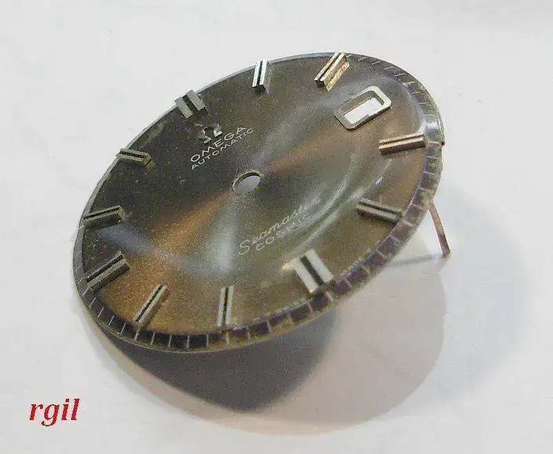

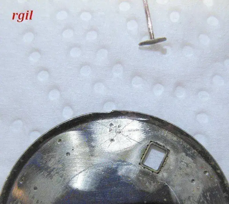

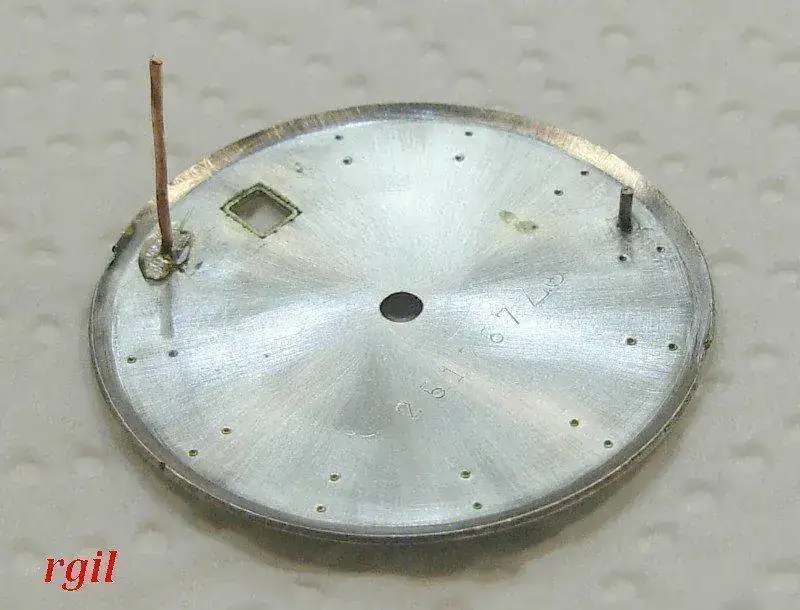

Una imagen peculiar. Un cuadrante con una pata muy, pero que muy larga.
Cuadrante 09 by Rafael Gil, en Flickr
Como se puede ver, el cuadrante tampoco es que estuviese perfecto, pero vamos, aun se puede aprovechar durante algunos añitos mas.
Después de limpiar todo el cuadrante, está mucho mas bonito.

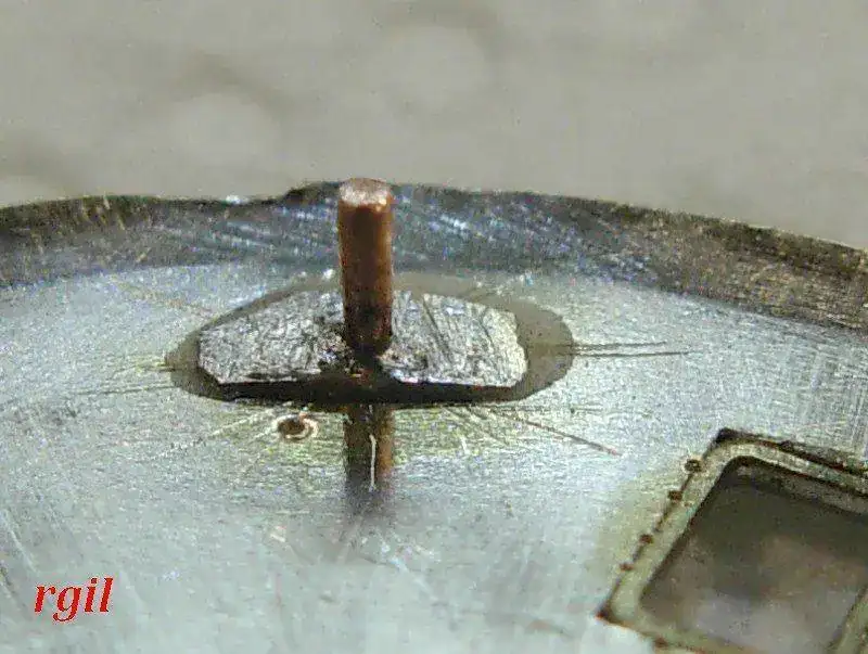

Una buena aproximación, para ver bien como ha quedado.
Cuadrante 13 by Rafael Gil, en Flickr

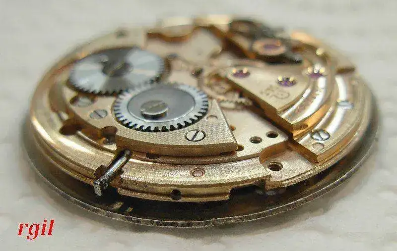

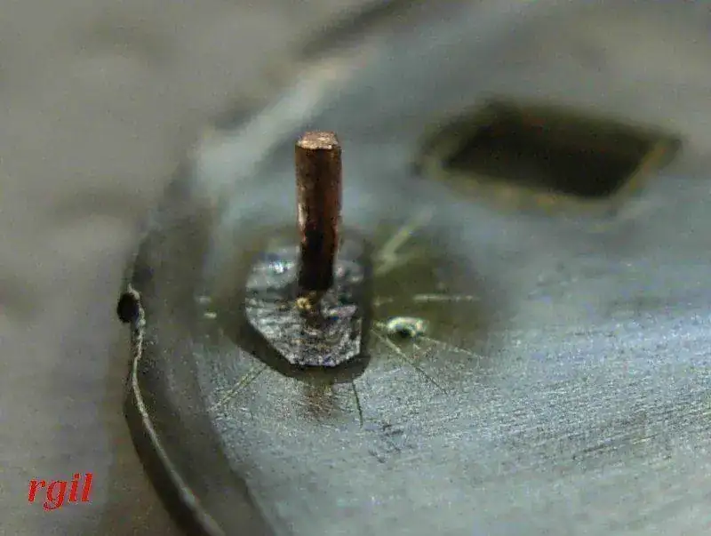

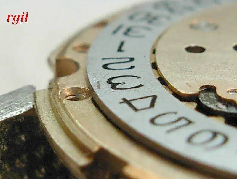

El orificio para el pie esta junto al numero 3.
Afortunadamente, en dirección paralela al disco de los dias, hay suficiente espacio para que el pie no interfiera con nada. Solo sobresaliendo en dirección al centro del reloj habría interferido con el disco de los dias, pero sabiendo esto, hemos recortado la chapa de latón muy pequeña en este sentido.
Cuadrante 15 by Rafael Gil, en Flickr

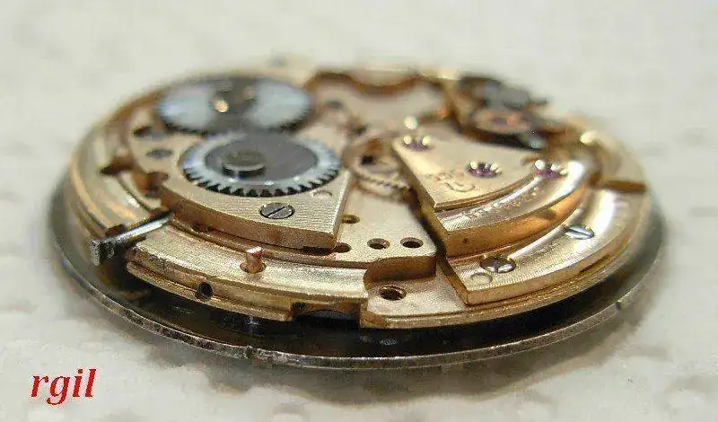

Con el cuadrante ya sujeto, vemos que en realidad queda bastante espacio libre entre este y la platina.
Cuadrante 16 by Rafael Gil, en Flickr
El reloj ya está totalmente reparado.
