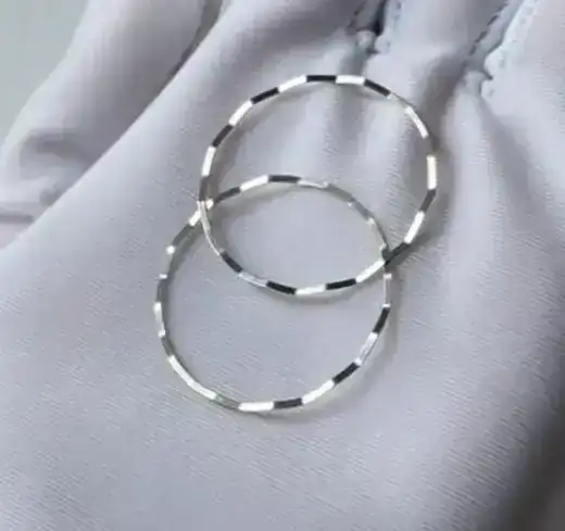

Buenas, quería preguntaros a los que lleváis tiempo en esto de los mods, si habéis usado estos anillos de sujeción traseros. Yo de momento en los relojes que he montado la bata q venía incluida en la caja en conjunto con la tapa trasera han realizado una buena sujeción del movimiento y entiendo que no debía de usarlas. ¿En que caso la habeis usado? ¿Cuando la habéis usado venían incluidas con la caja del reloj?
Si, algunos relojes lo llevan en la tapa y otros en el rebaje de la bata. Cuando cierras la tapa hace presión sobre la bata para que el movimiento no se mueva. Al llevar esa forma evita que al roscar la tapa, movimiento y bata giren pudiendo provocar daños en la tija o dejándola bloqueada.
Normalmente, los relojes que llevan bata de plástico no lo necesitan.
