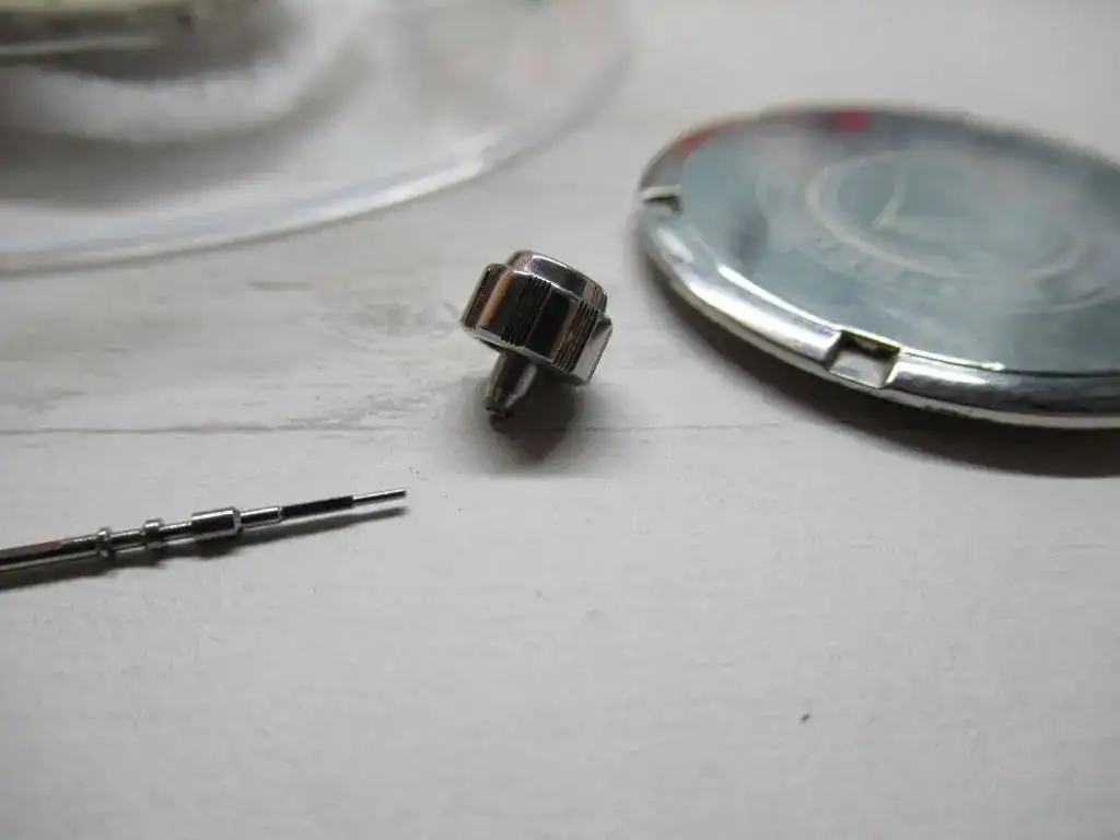

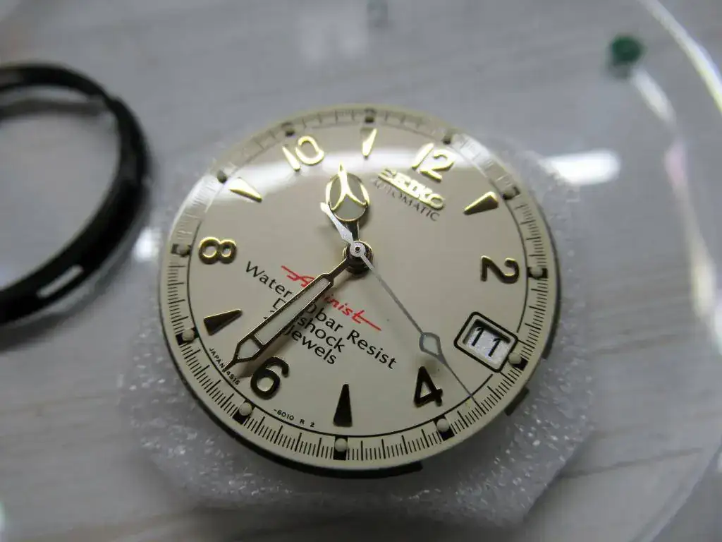

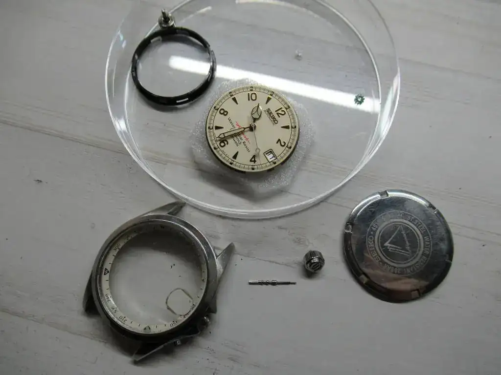

Buenas, me he metido en el proyecto de reparar un Seiko 4S15-6000 Alpinist, un reloj que siempre me pareció muy bonito, equipado con un calibre bastante decente, el último de los Seiko Alpinist con el nombre en la esfera.
Encontré en una subasta este ejemplo maltratado por la vida a mitad de precio de lo habitual. La caja de acero esta bien arañada pero se puede pulir, el cristal esta aun peor pero se puede cambiar, la maquinaria funciona pero necesita limpieza, otra cosa que puedo hacer.

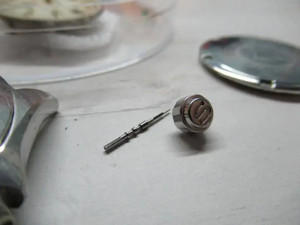

El problema esta en la tija, esta partida y por más que busco no encuentro donde conseguir un repuesto. Va montada en una de esas coronas con muelle, partida en el interior por lo que tampoco puedo sacar el trozo y cambiar solo la tija. La corona es muy bonita por lo que me gustaría conservarla o cambiarla por otra igual
Alguien sabe donde podría buscar el conjunto corona tija?
Os dejo algunas fotos, asi no queda muy soso:
Muchas gracias y un saludo.

El número de parte de Seiko que precisás es 1E60B5SNW0,
va lo mismo para 6000 o 6010.
Hace años que está difícil de conseguir,
La tige de ese calibre, para otras ref.:
https://www.ebay.ca/sch/i.html?_id=... 4S35 4S76 4S77 Stem Genuine Seiko Nos&_sis=1

La corona es de las que llevan muelle interno, ya que es roscada, meterle una pieza fija implicaría eliminar la rosca y de momento no lo veo como opción.

Milagro! Uno de los proveedores la consiguió y la acabo de recibir, es la corona original con su tija y su S estampada, por 19€ envío incluido desde USA!
Ahora solo falta que me llegue el cristal de zafiro sin lupa, que no me gustan nada.
