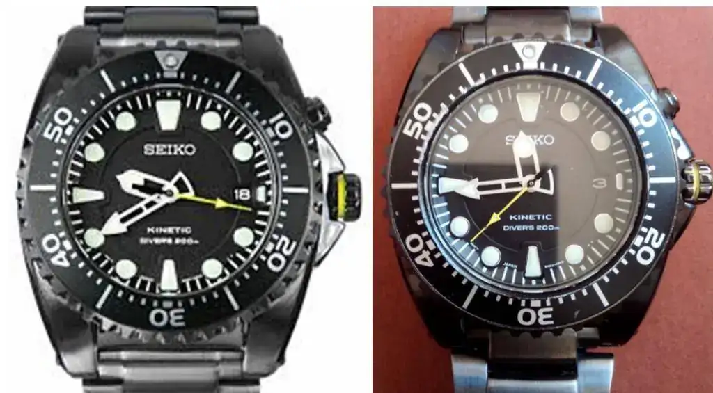

Se trata de un bisel plano, de acero. No es de los que tienen hendiduras donde rellenar con pintura los números, y por lo que veo, tampoco se puede pulir.

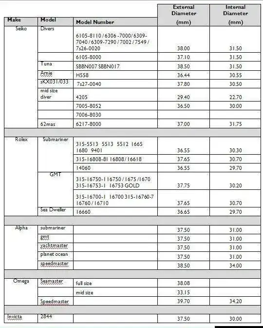

No he encontrado en la web la tirita pintada del bisel, el llamado "bezel insert" de repuesto para este reloj, y no se si se le podría adaptar un "bezel insert" de otro modelo similar o re pintar el bisel original
Aquí les dejo algunas fotos comparativas (pueden ampliarlas haciendo doble click), a la izquierda un modelo, el mio es que esta a la derecha:

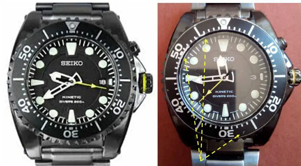

Aquí otra foto que muestra mi reloj con lineas amarillas indicando las partes despintadas del "bezel insert"

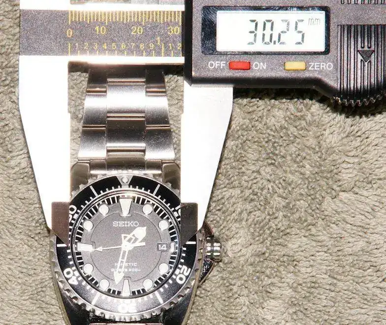

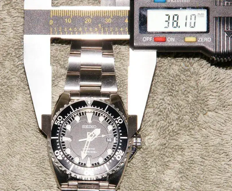

Estas son las medidas del "bezel insert": medida interna 30.25 mm, medida externa 38.10 mm
