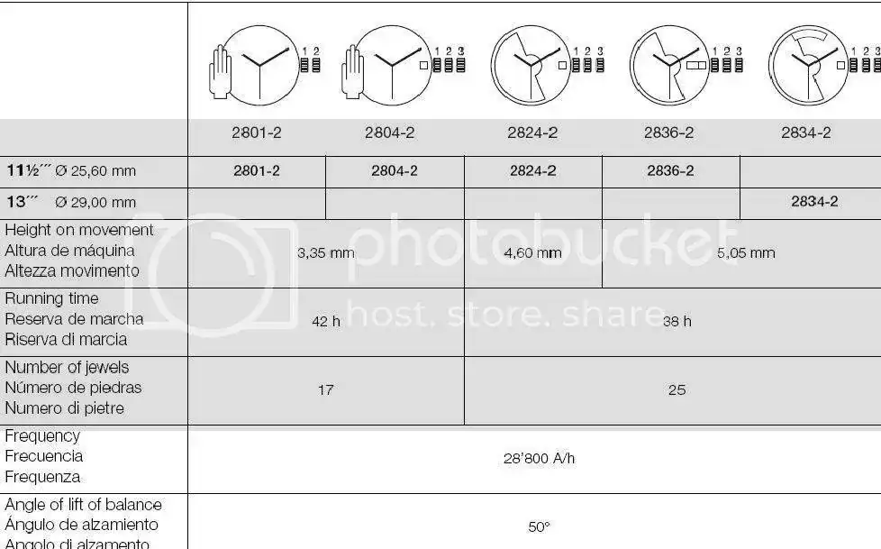

El caso es que tengo un reloj antiguo que no uso con 2836, me gustaría saber si es posible cambiar maquinarias, sustituiría el datario de los días y la masa oscilante que va firmada.
Y ya puestos me gustaría saber si una 2834 también valdría, ya que he visto alguna oferta en ebay de segunda mano.
Sé que ambos calibres derivan del 2824, pero no sé hasta que punto pueden compartir piezas o medidas.

En cuanto a substituir por un 2836, lo puedes hacer sin problemas y tanto la rueda del fechador como la masa oscilante son compatibles.
Con la 2834, la esfera tambien es compatible, pero el disco del fechador no te lo puedo asegurar.
Me parece que hay una cuestión de alineamiento de tige...
en la 2836, al ser más alta, la tige queda un poco de menos de medio milímetro más lejos del dial.
no si si todas las cajas se pueden adaptar ::Dbt::
De todas formas eso es algo que vi hace tiempo, puede que no me acuerde bien.

Tienes toda la razón Golipo. :ok::
No había caído en la altura, y me estaba refiriendo solo a las compatibilidades de las piezas.
Las piezas parece que van todas, aunque me quedó dando vuelta en la cabeza
el largo de las patas del dial/cuadrante, pero ya ni me acuerdo de eso. :-P
