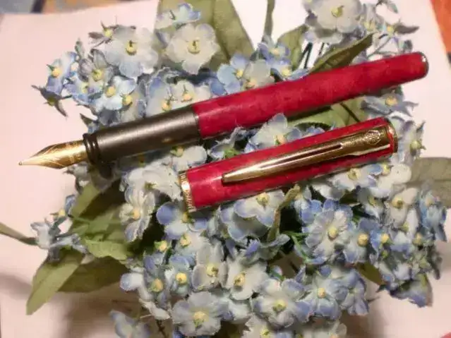

Os voy a presentar una pluma que me han prestado para intentar volver a poner en circulación.
Se trata de una Waterman cuyo cuerpo y capucha son metálicos y acabados con un lacado de color granate. El plumín tiene la inscripción Waterman France y la imagen del hexágono con la W inscrita. Por el diseño a mí me recuerda a las que tuve de los años ochenta o noventa. La sección de agarre está realizada en un plástico que al tacto me resulta demasiado plasticoso, al igual que una pieza interior que tuve que extraer del cuerpo de la pluma.

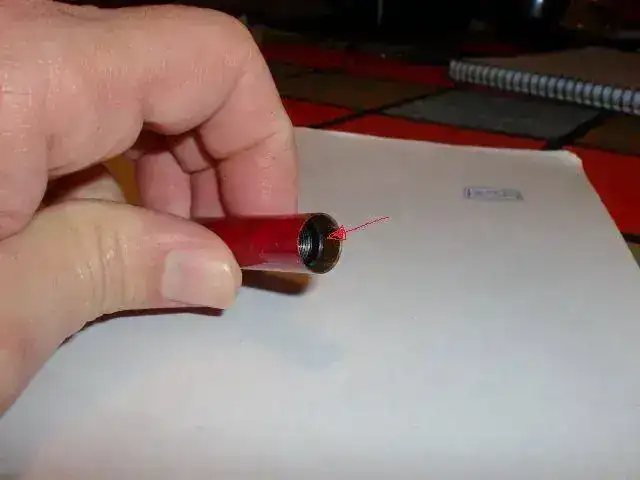

Y es que el propietario había empujado con los cartuchos un doble cuerpo de plástico que va por dentro del tubo metálico y que sirve de rosca a la sección de agarre, de forma que esta pieza se había deslizado un centímetro dentro de la cobertura externa.
Como se puede ver el borde de la rosca debería estar junto al metal, así que tuve que pensar cómo.

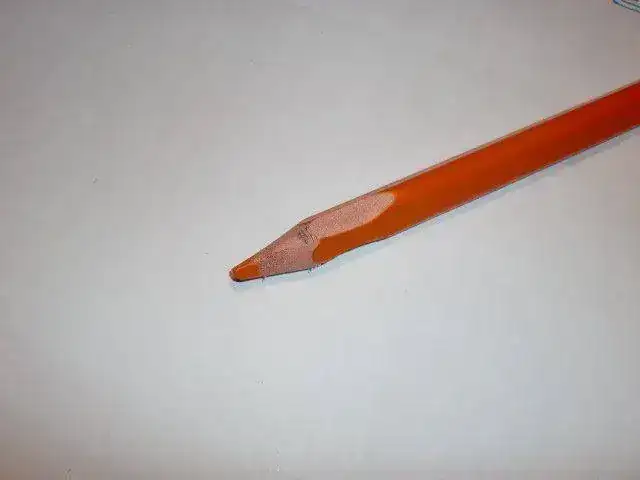

Tocaba tirar hacia afuera de la rosca. Me ayudé de los palos para brochetas que como son de bambú no rayan el metal y tras meter cinco de ellos a presión y tirar tuve que desistir tras unos cinco intentos. No quería meter nada metálico porque rayaría la laca y la pluma no es mía, así que alicates y demás quedaban descartados. Y por fin probé a enroscar algo de madera, así que eché mano a mis lápices de colores. Los triplus son geniales porque con el cuchillo se pueden rebajar paulatinamente hasta que encajan un poco forzados en la rosca, a medida que se van introduciendo en ella forman en la madera las espiras correspondientes. el invento es este:

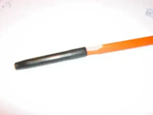

y metido a rosca en el cuerpo queda así:

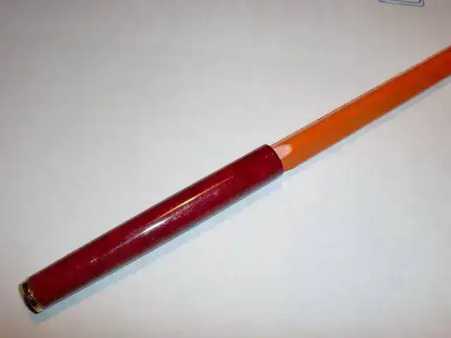

tras un primer tirón suave compruebo que está firmemente unido a lo que sea que haya dentro; tiro con ganas... y ¡voilá! aquí está
El reensamblaje fue de lo más sencillo, no ha hecho falta ni siquiera pegamento, simplemente empujar y ha quedado como si nada hubiera pasado

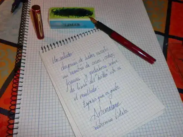

Por cierto, la pluma escribe razonablemente bien, sobre todo después de hacer unas firmas y los consabidos ochos sobre la lima de uñas por la parte del brillo.
Y esto es todo. Espero que os haya gustado la presentación.
Por cierto, agradecería a los entendidos algún dato sobre qué modelo es, año de fabricación, etc.

Bonita letra también.

Es una Apostrophe; buen trabajo.

RYUICHI tiene razón, se trata de una Apostrophe. Yo tengo ese modelo y tras un accidente y una visita a T&T puedo decir que es una de mis mejores plumas. Enhorabuena por el trabajo.
Me gusta ver estos post de reparaciones,siempre se aprende algo. Muy bonita la muestra de escritura.Un saludo!!
