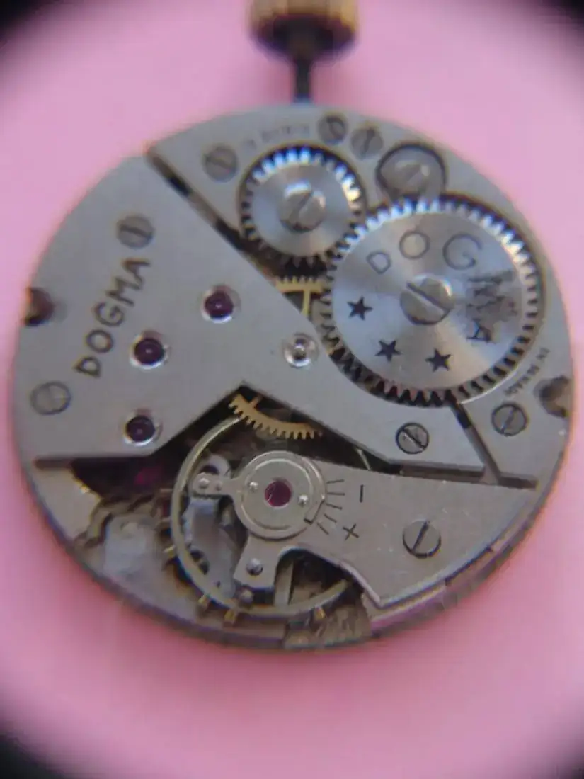

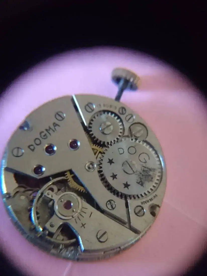

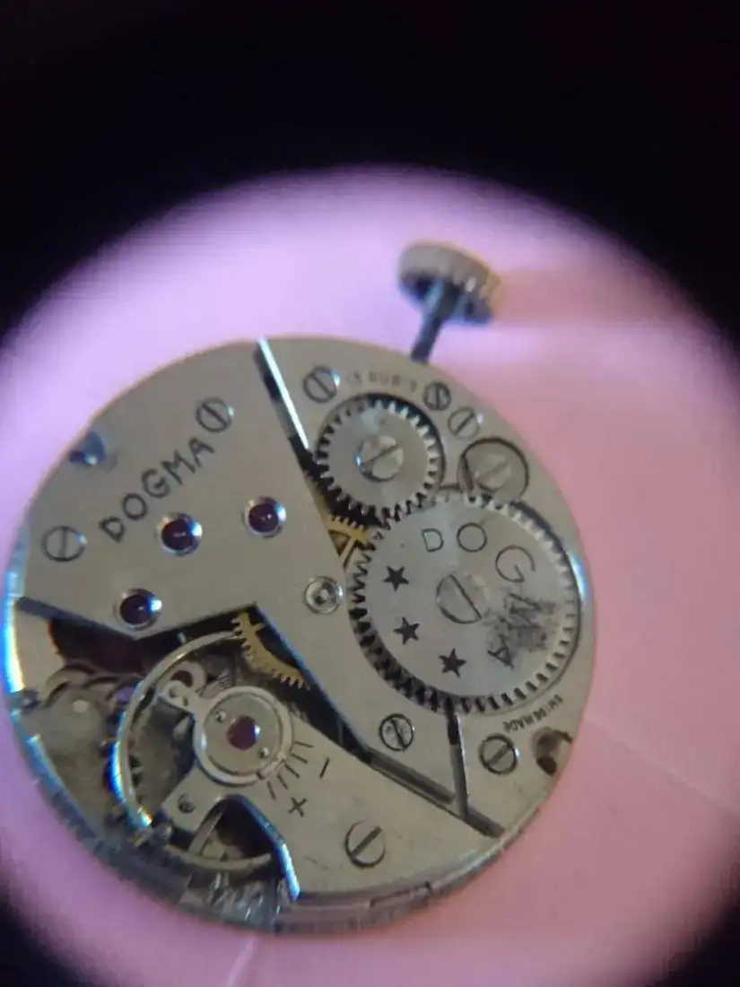

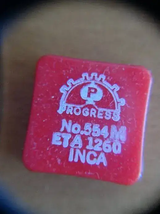

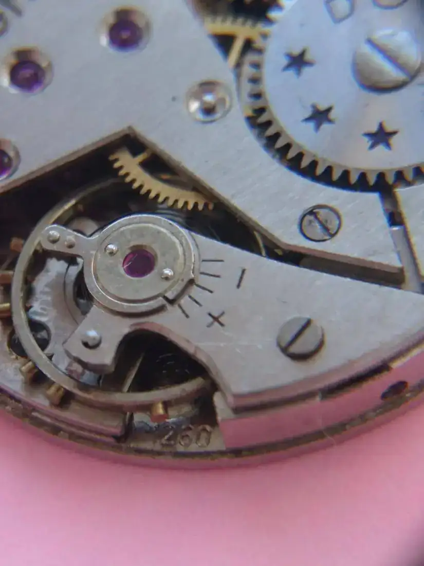

Se trata de un ETA 1260 al cual compré un volante completo (eje, volante y espiral), pero en mi ignorancia y emoción no me di cuenta de un detalle: mi calibre no era incabloc y el volante si. Cuando me dí cuenta era tarde. Me salió cara la broma. Total que traté de calzar el puente probando a poner distintas láminas de papel de aluminio, que hacían que en una determinada posición funcionase pero en otras no.
Como decía antes, cuando hablé con mi relojero ayer me dijo que él creía que ese calibre sí llevaba incabloc y que podían haberle hecho un cambio. Es cierto que en casi todos los sitios en internet pone que lo lleva pero investigando un poco veo algunos modelos como el mío.

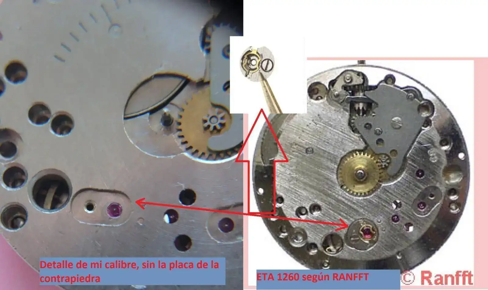

Quiero repararlo pero no se si con cambiar el eje bastará. En la mayoría que se venden en la bahía no especifican si son para el modelo incabloc o no, además es una reparación que nunca he hecho y no tengo botadora o remachadora. Pensé en aprovechar para añadirle la mejora del incabloc pero como se pude ver más abajo no hay espacio en la placa para poner un incabloc así que descarto la opción.
Por el otro lado el conjunto (eje con volante y espiral) no incabloc es bastante caro así que antes de cometer otro error os quería pedir vuestra opinión. Os dejo un par de fotos del calibre en cuestión. Gracias de antemano.

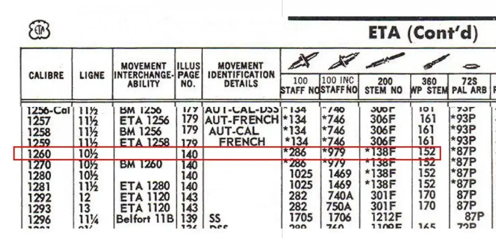

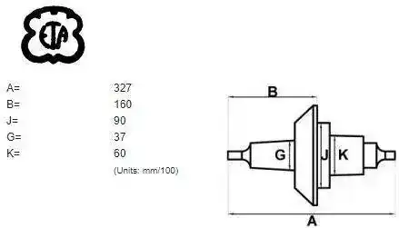

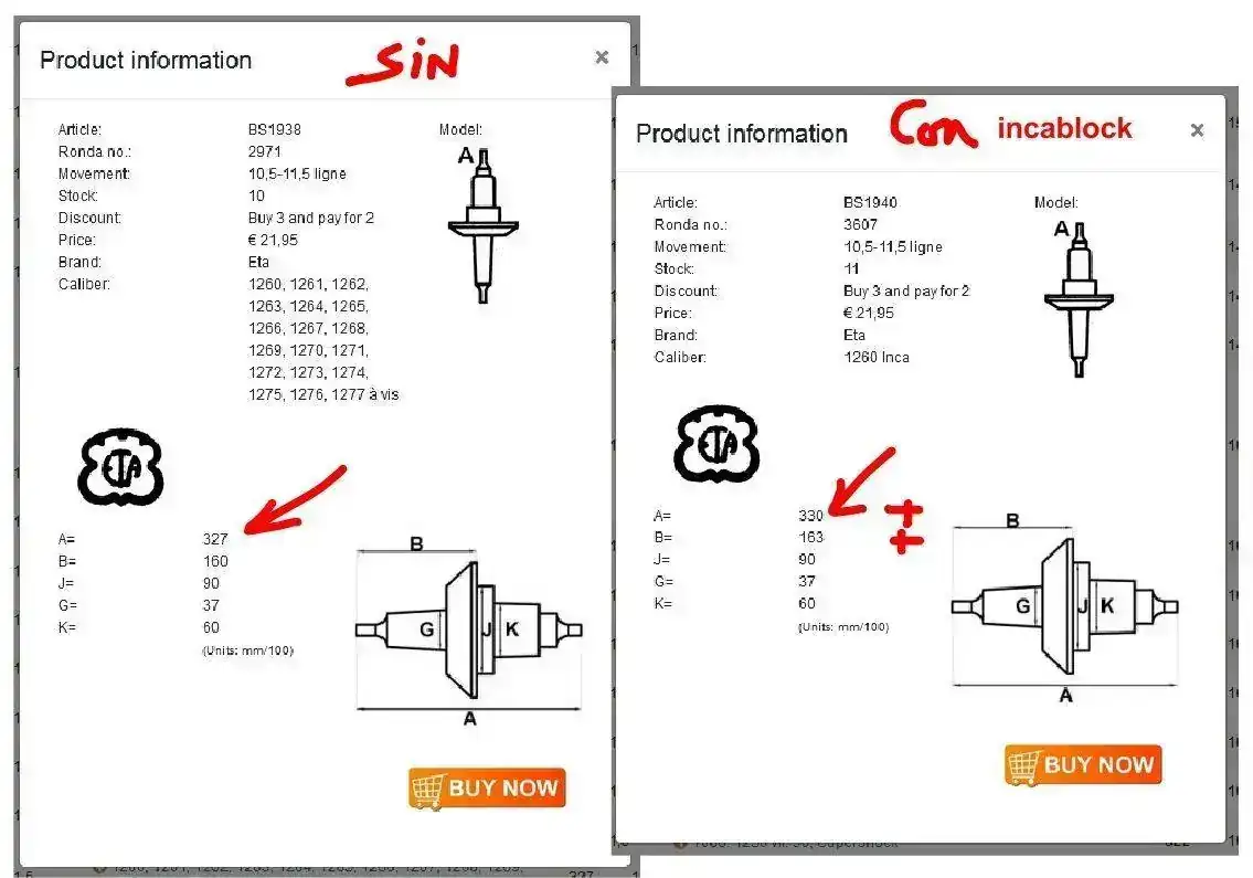

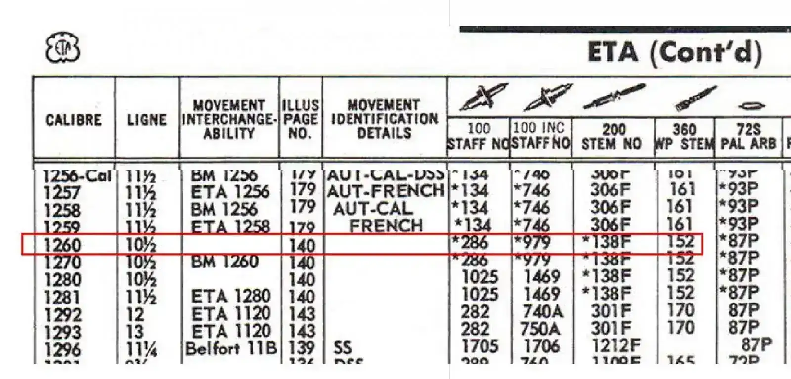

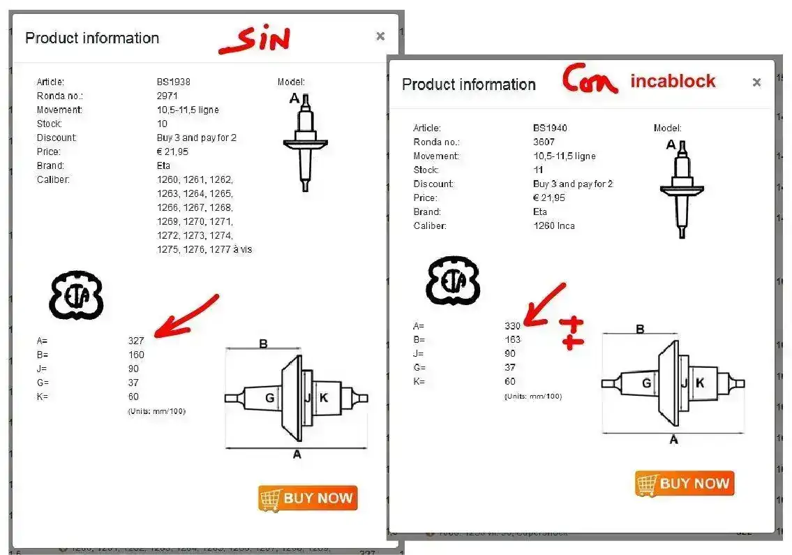

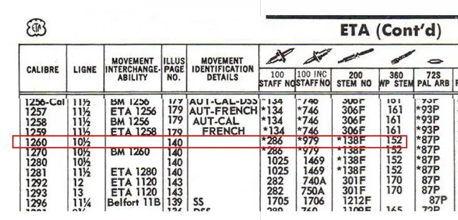

Buscando por la red, entiendo que los 32, 3/4 corresponden con el eje no incabloc de 3,27mm de largo del libro de Ronda que me pasó el compañero Cesccat. No se si estoy en lo cierto, a ver si alguien me puede iluminar, gracias.

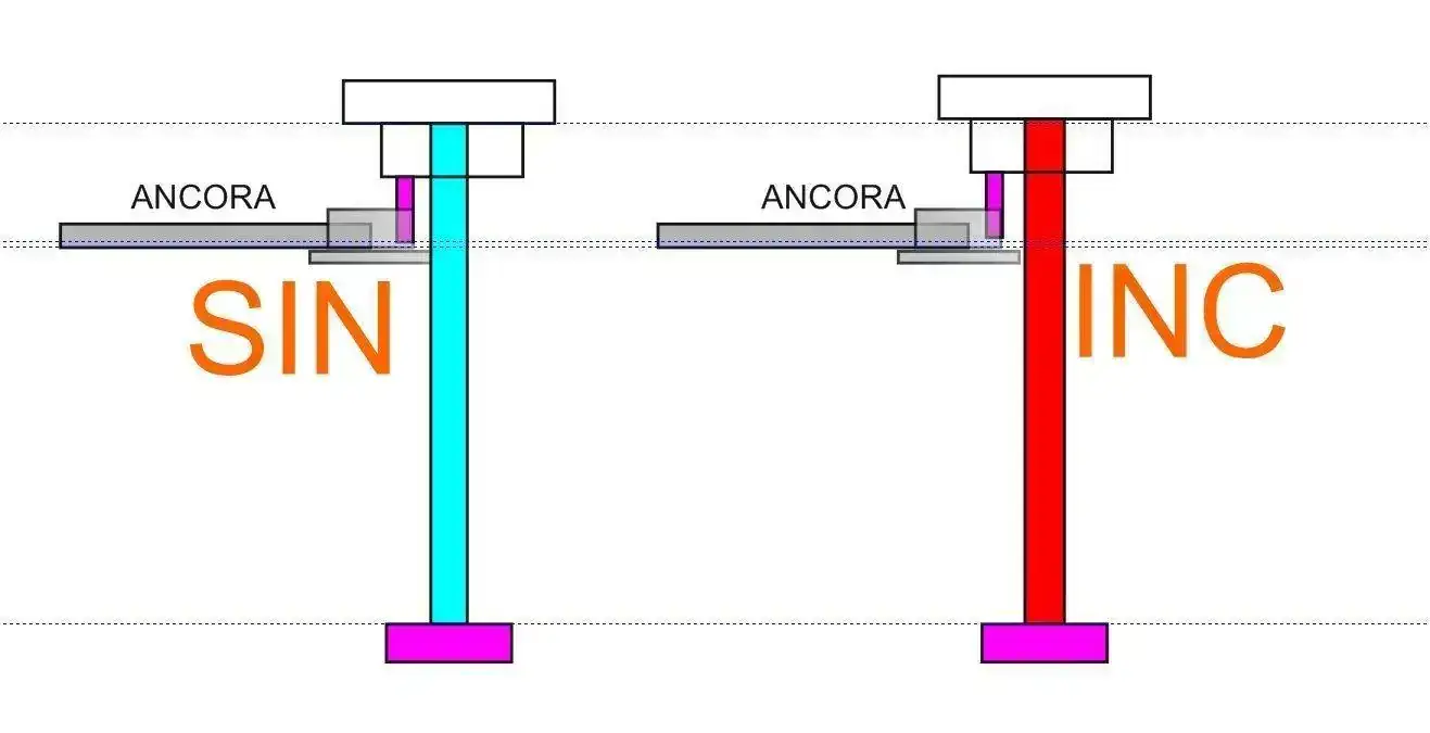

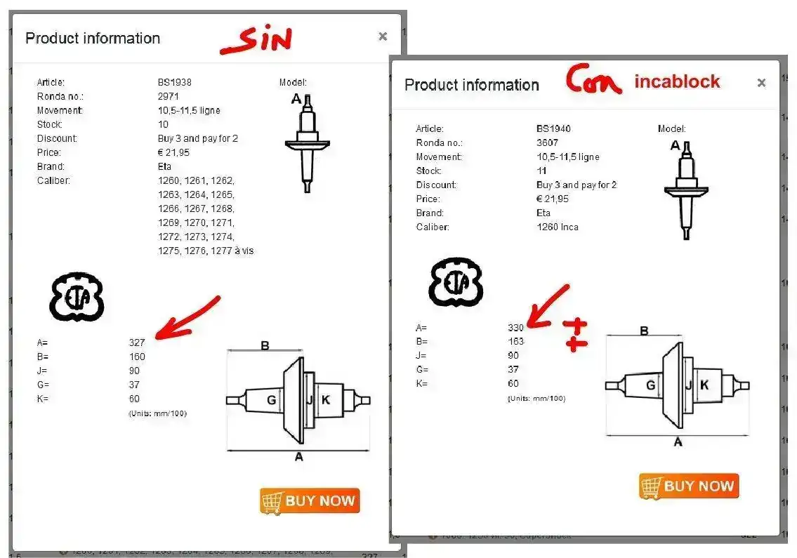

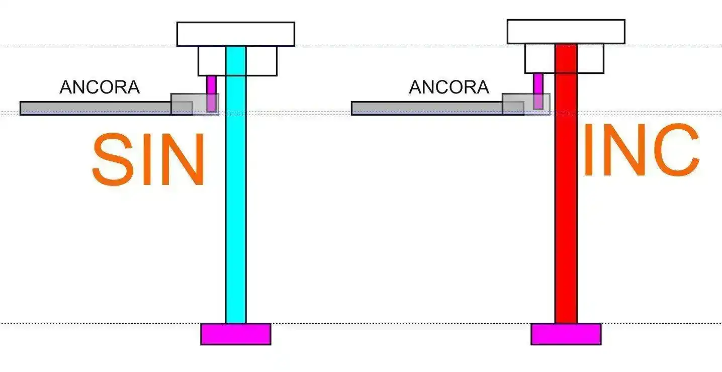

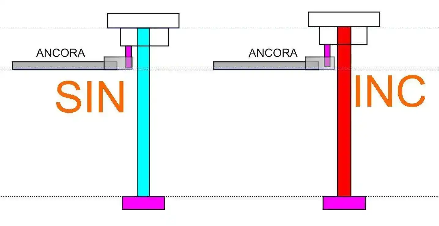

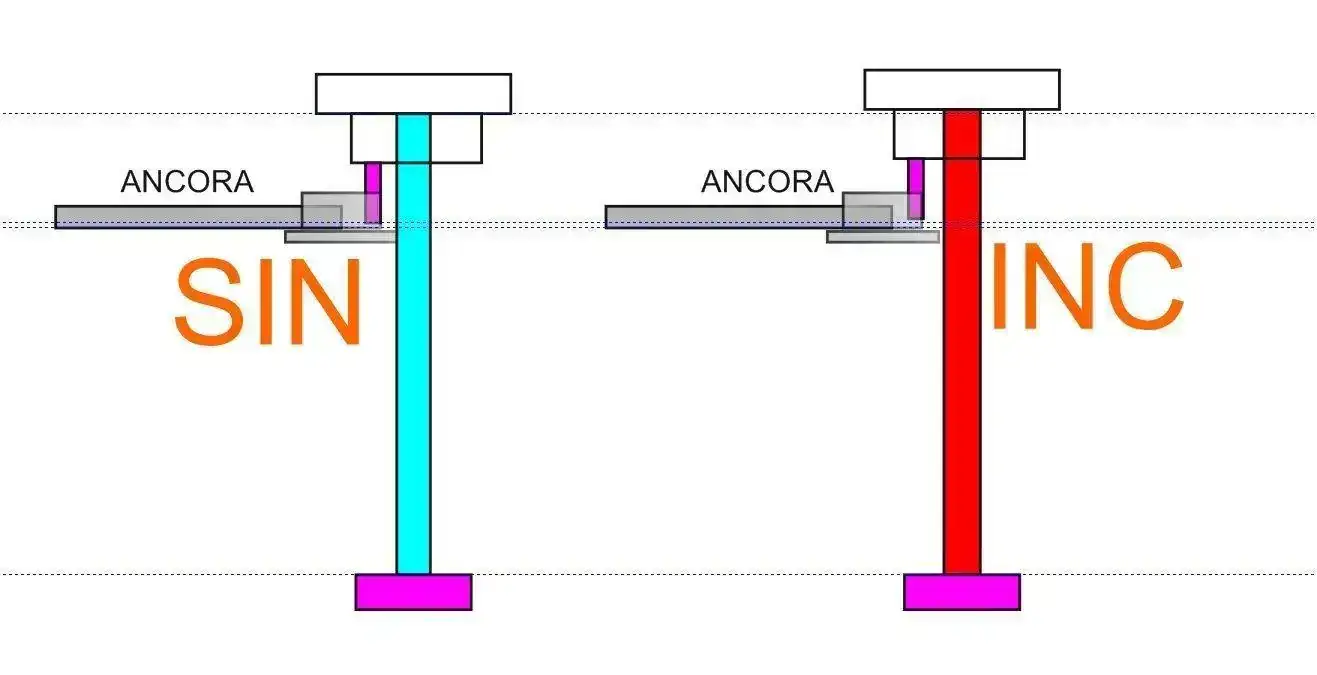

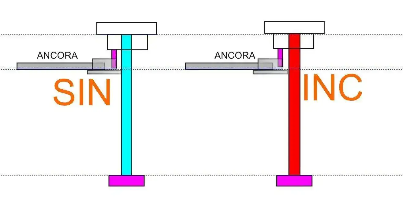

Viendo las medidas, puede que al poner un eje para incablock y metíendo una cuña para elevar esas tres décimas el puente del volante, pueda funcionar
Si fuese al contrario, poner un eje sin incablock puede que el rubí del platillo chocase en la parte de abajo del tenedor del áncora.
Creo que el eje para incablock al ser mayor en la parte inferior esas tres décimas, lo que hace es elevar el volante, así que si se suplementa el puente podría funcionar.
No creo que la espiral diese problemas....
Ver el archivos adjunto 829049
Ver el archivos adjunto 829054
Ver el archivos adjunto 829055
En teoría lo que expones tiene todo el sentido, así que creo que merece la pena intentarlo en la práctica. Lo veo igual tu. Este finde me pongo a ello y os comento las conclusiones. Gracias una vez más Vicente, como siempre un placer leer tu exposición. :clap:
