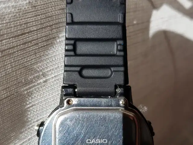

Hola a todos, quiero compartir la manera como reparo los hilos gastados de los tornillos en cajas de resina:
El alojamiento superior izquierdo de esta caja ya no servia para un tornillo original, generalmente en esos casos uso tornillos mas anchos pero ya hace un tiempo vengo reparandolos con un pedazo de plastico de un hisopo:

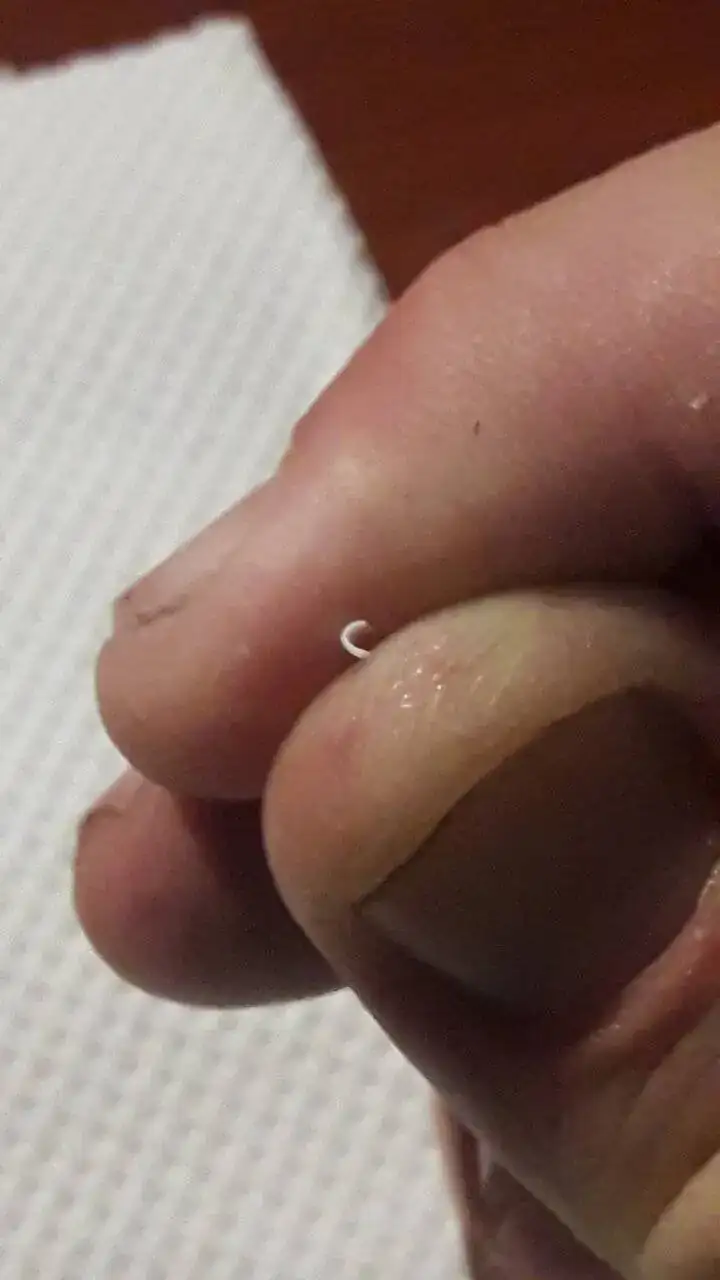

Corto un pedazo de manera que se pueda introducir en el alojamiento del tornillo:
Busco introducirlo lo mas que pueda, si calcule mal el largo corto el sobrante, despues atornillo el tornillo muy despacio asegurandome de no presionar mucho al final
Ya he reparado de esta manera algunos relojes, inclusive tengo uno con los 4 alojamientos reparados, en cuanto a la resistencia al agua puedo decir que para tomar una ducha, lavar platos, auto, bañar al perro o al gato la reparacion garantiza la estanqueidad, no puedo decir lo mismo en caso de nadar( no nado) ni bucear o alguna otra actividad acuatica que requiera tener el reloj por un tiempo prolongado bajo el agua.

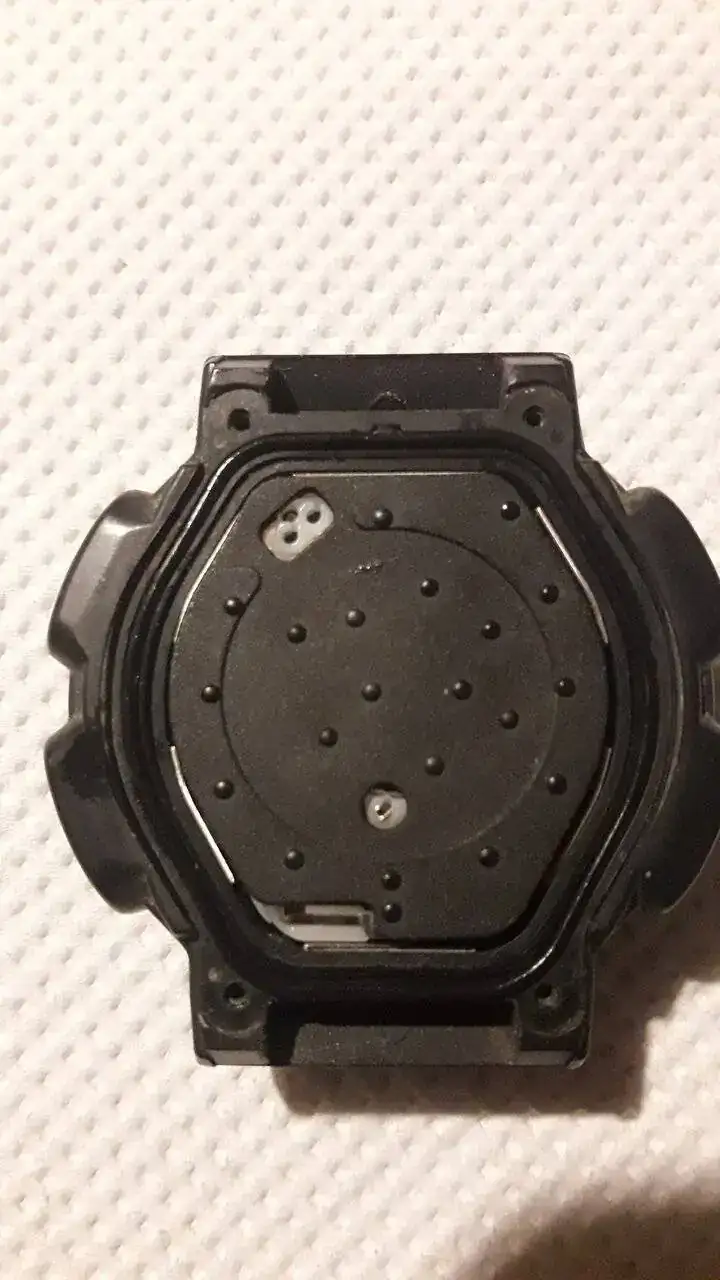

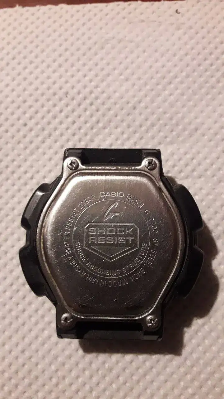

Aprovecho para preguntar si a alguien se le ocurre como proceder para solucionar esto:
El tornillo se partió quedando dentro parte de la rosca.

Eso es más complicado, yo he sacado alguno taladrando con una broca de 0.8mm y mucho pulso.
De todas maneras, si los otros tres están bien, debería ser suficiente para que no le entrase agua.

Si, los otros tres están bien. Mas que nada era porque me da TOC saber que ese tornillo está roto.
Ok a lo de la broca de 0.8mm.
Más fácil es aplicando un pelín de loctite con un palillo o aguja en el agujero y esperar que se seque...

El taladro con una pequeña broca es la mejor solución, lo único es procurar sujetar bien el reloj en una base para poder usar las 2 manos. Yo use un taladro no un dremel( no tenia adaptador para la broca tan pequeña) debes ir con mucho cuidado, otra manera seria una broca manual solo que demora más.
