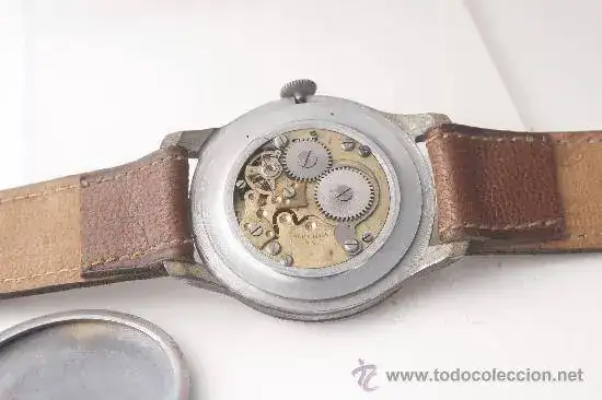

Hola este es mi primera vez... en este foro... que ya me ha absovido unas decenas de horas.

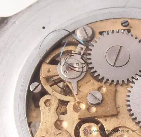

He comprado este Nivada y quisiera saber cuanto me costaría repararlo, ya que a pesar que he visto que los hay por aquí que consideran que el cambiar la espiral por una nueva es demasiado fácil y prefieren liarse a repara la antigua ellos mismos.... no me atrevo ni lo uno ni lo otro.

Yo también estuve a punto de comprar ese reloj pero el estado del espiral me echó para atrás.
Es un movimiento muy sencillo que podrás encontrar barato y podrás sustituir entero o sólo el volante.
Creo que puede ser un Baumgartner con escape pin lever no de.ancora.

Gracias joler.
He estado mirando en la base de datos de movimientos http://www.ranfft.de/cgi-bin/bidfun-db.cgi?10&ranfft&0&2uswk y entre los Baumgartner no recozco el mío, ¿alguna sujerecia de que modelo de Baumgartner puede ser?.
De todas formas yo creía que sustituir el espiral era relativamente fácil, sin necesidad de cambiar el volante entero.

Puedes buscar algo de Ebosa que también tiene movimientos similares. Si no lo encuentras tendrás que esperar a que llegue el reloj para identificar el calibre.
En principio cambiar el volante no tiene que ofrecer ningun problema si se hace con cuidado y tranquilidad.

A veces en estos calibres, lo más facil es dar con un movimiento para repuestos,
son muy baratos.
