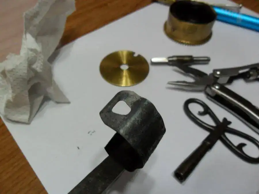

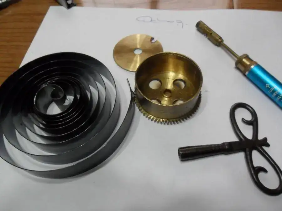

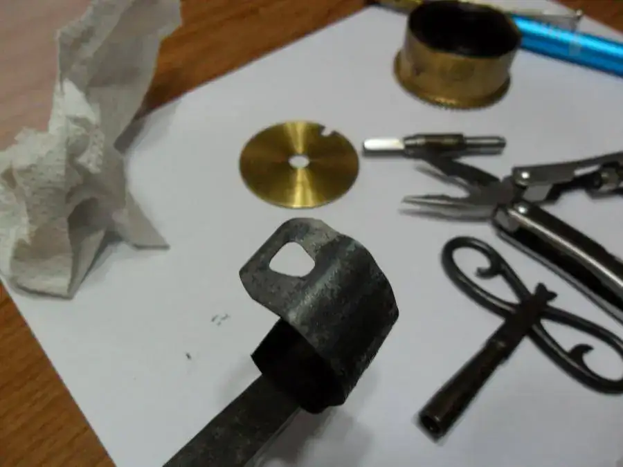

Dándole cuerda a mi reloj de pared Friedrich Mauthe escucho un fuerte ruido y un golpe en los dedos, inmediatamente me doy cuenta que se había roto la cuerda.
Bueno no me quedaba otra que empezar con la reparacion y decidi hacerla yo.
Ya no era solo desarmar,limpiar,aceitar y volver a armar; la cosa era un poco mas complicada pero me anime.

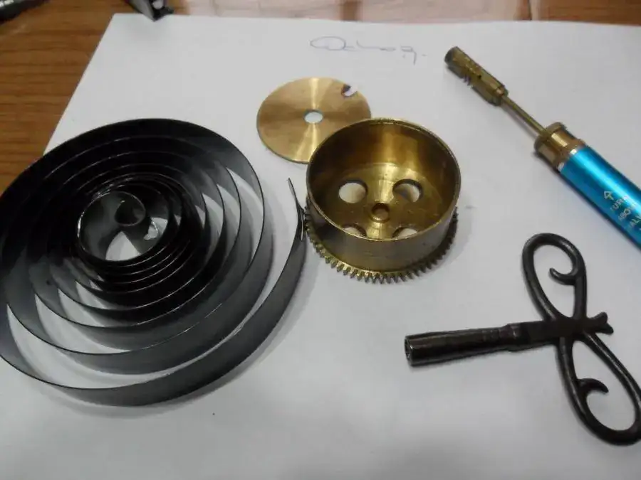

Saque el cubo de la cuerda.

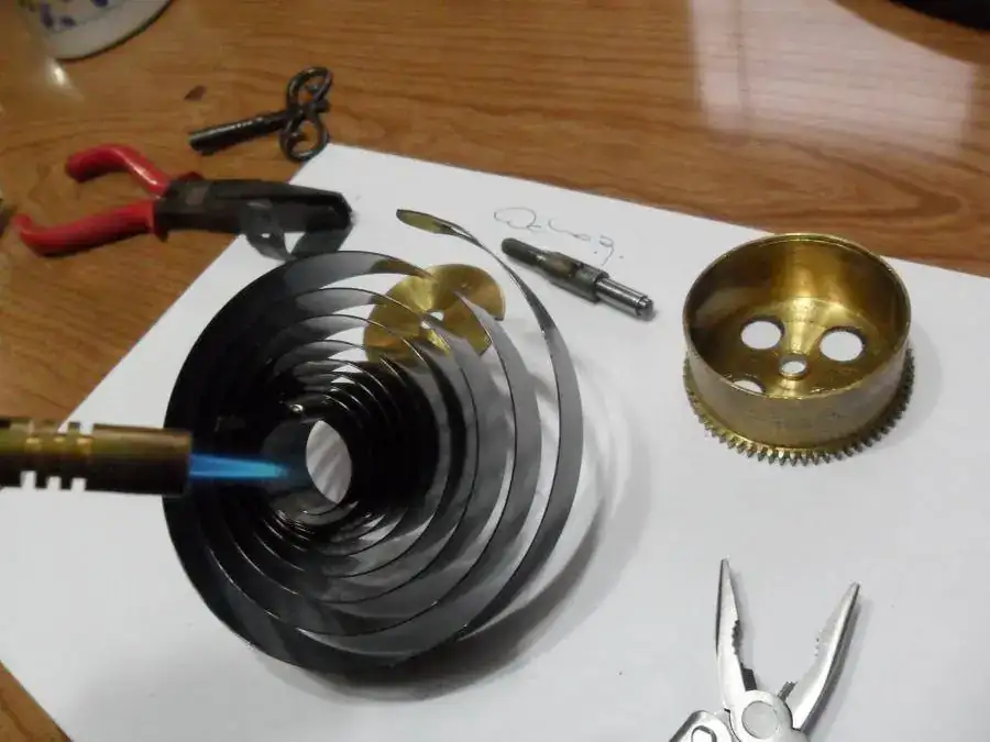

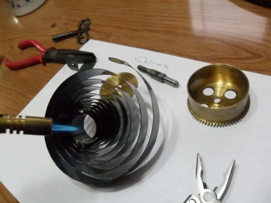

Lo destemple con un minisoplete.

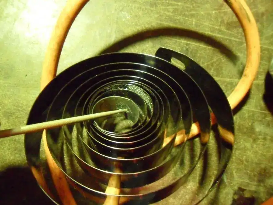

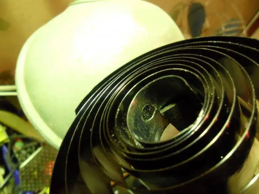

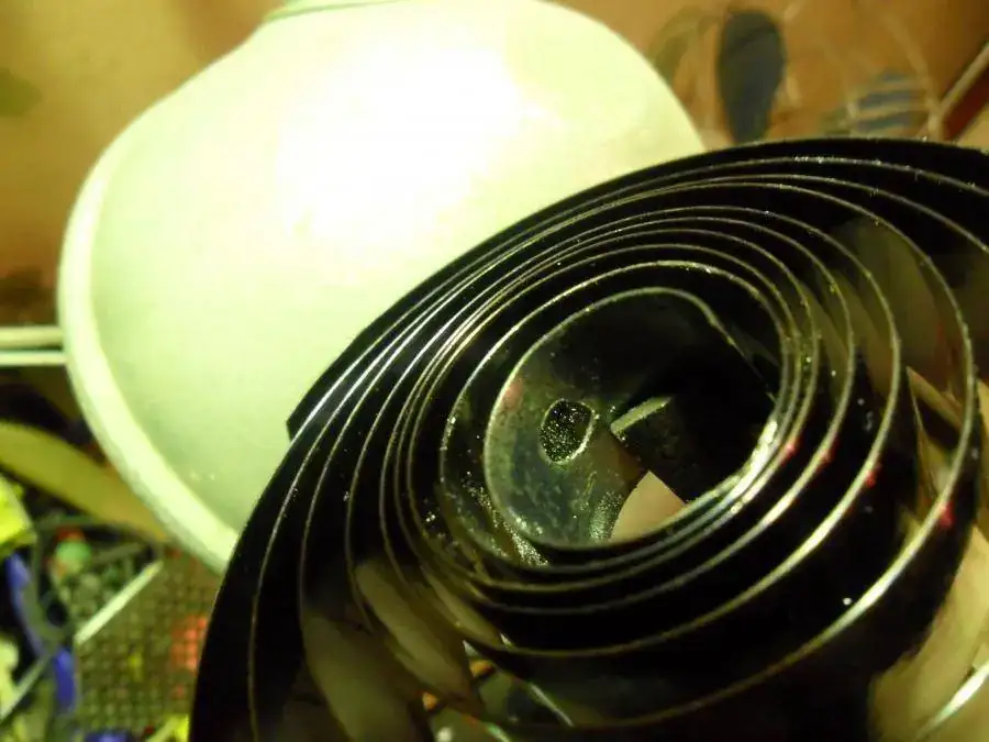

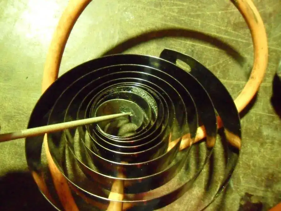

Le hice de nuevo el ojal.

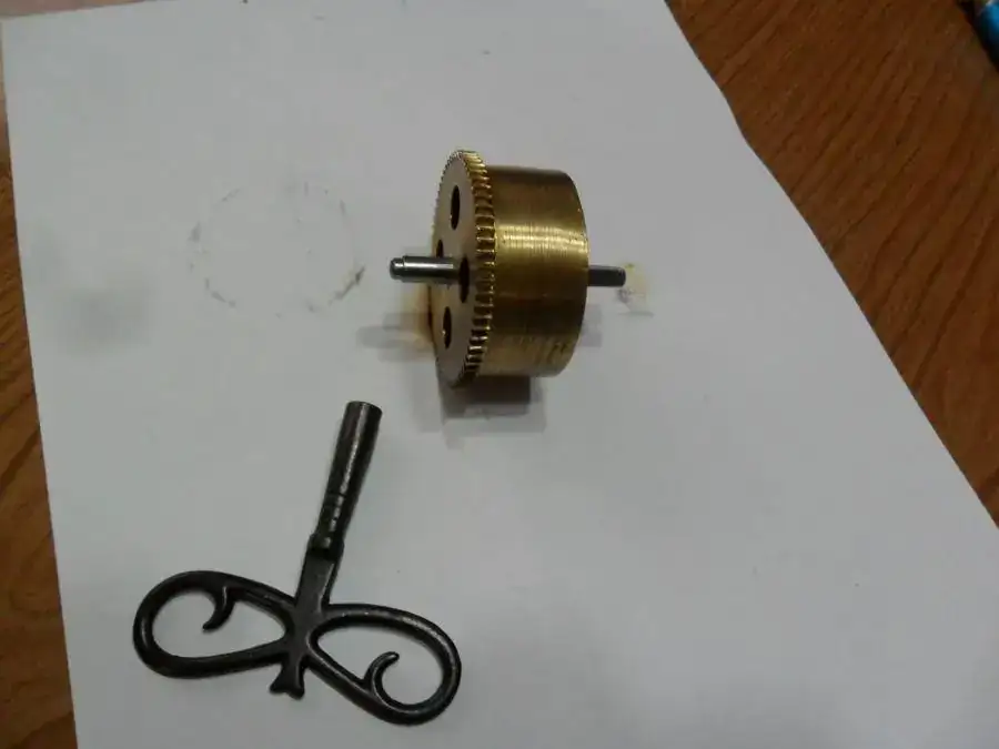

Volvi a armar el cubo (que dicho sea de paso sin estrapada hay que tener mucho cuidado con la vista y los dedos).
Y mejor que mil palabras les dejo unas fotos.
agujero nuevo.webpdestemplando.webpdando forma con limas 1.webpcuerda rota.webplista para montar en el cubo..webpreparacion terminada..webp
Yo creo que con estas fotos alcanzan para darse una idea.
El destemplado fue solo calentar hasta poner al rojo 5 cm
y luego dejar enfriar solo sobre una madera.Hay recien podemos agujerear con mecha
y luego emprolijar con unas limas de matricero.
Para colocar el muelle dentro del cubo, empiezo por la parte externa del muelle y con
mucho cuidado(tiene mucha fuerza el muelle)lo voy introduciendo hacia el centro.
Van a tener con que entretenerse.
