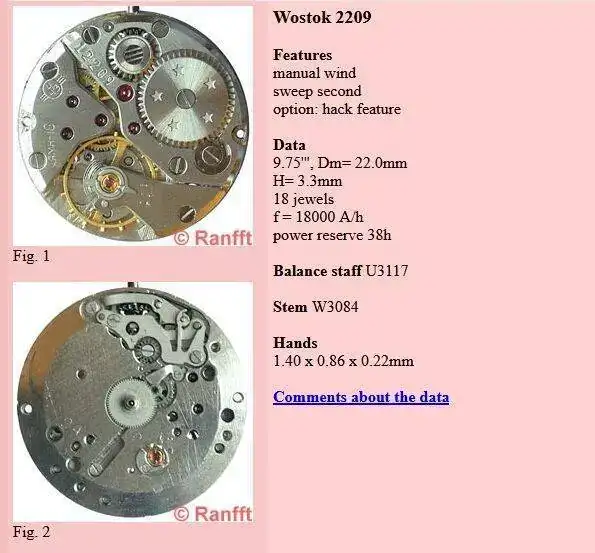

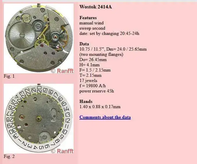

En relación al cambio de calibre que le comentáis al compañero, pregunto una duda que también tengo yo, no sé si procede..., tengo un amphibia con calibre 2209 y me funciona regular (atrasa, etc....), y la cuestión es ¿le podría poner un calibre 2414?....¡ah! la caja es 090 "vintage"
. Gracias y disculpar que no abra hilo, pero creo que está relacionado con el tema......
Si el 2209 que lleva funciona, pero atrasa, etc, es posible que solo necesite una limpieza, es un buen calibre, no hay porque cambiarlo si funciona.
Pero si quieres cambiarlo, en todo caso no sería por un 2214, que lleva datario, sino por un 2409, que no lo lleva, igual que el 2209.
Cabe perfectamente en la caja 119 (la 090 vintage que dices) pero necesitaras también, además del calibre:
1-una nueva bata (el anillo que lo fija en la caja).
2- una nueva esfera, porque las patillas de la vieja no te van a encajar, aunque también puedes cortarlas y pegar la esfera al calibre con cola de impacto o con cinta de doble cara.
3- previsiblemente nuevas agujas, porque aunque minutera y horaria se pueden adaptar, la segundera no.
4- Nuevo conjunto corona-tija, porque el original del calibre 22xx no encaja en los 24xx.
Vaya, que no es tan fácil el cambio, cuando posiblemente una simple limpieza te lo deje funcionando...
