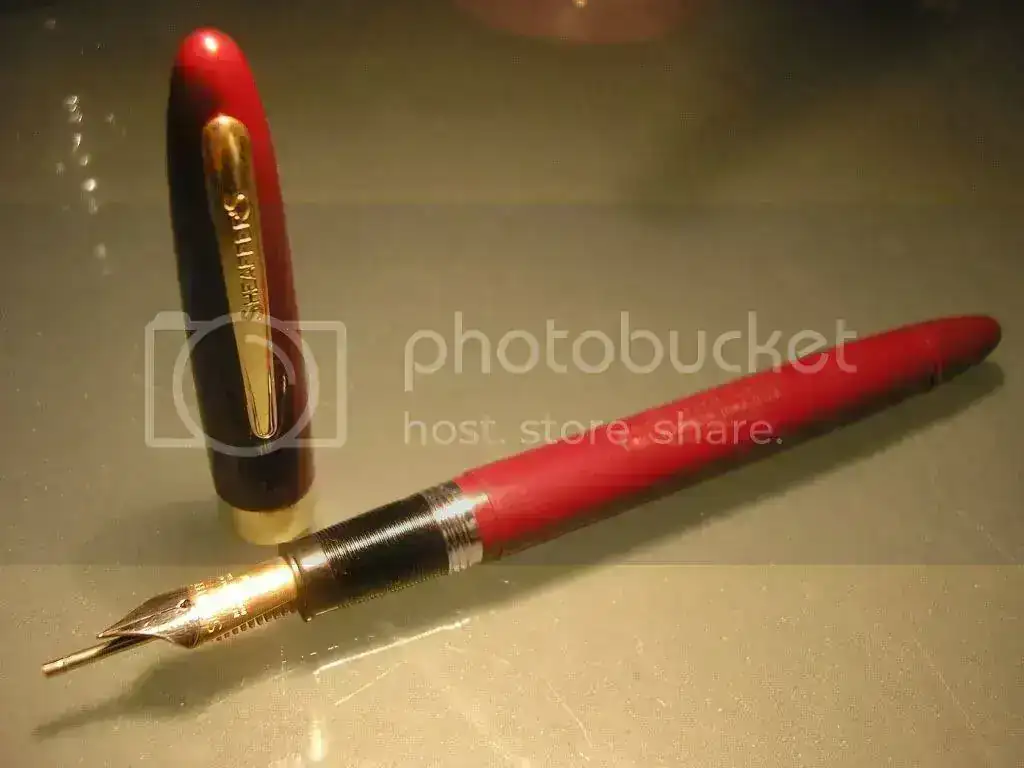

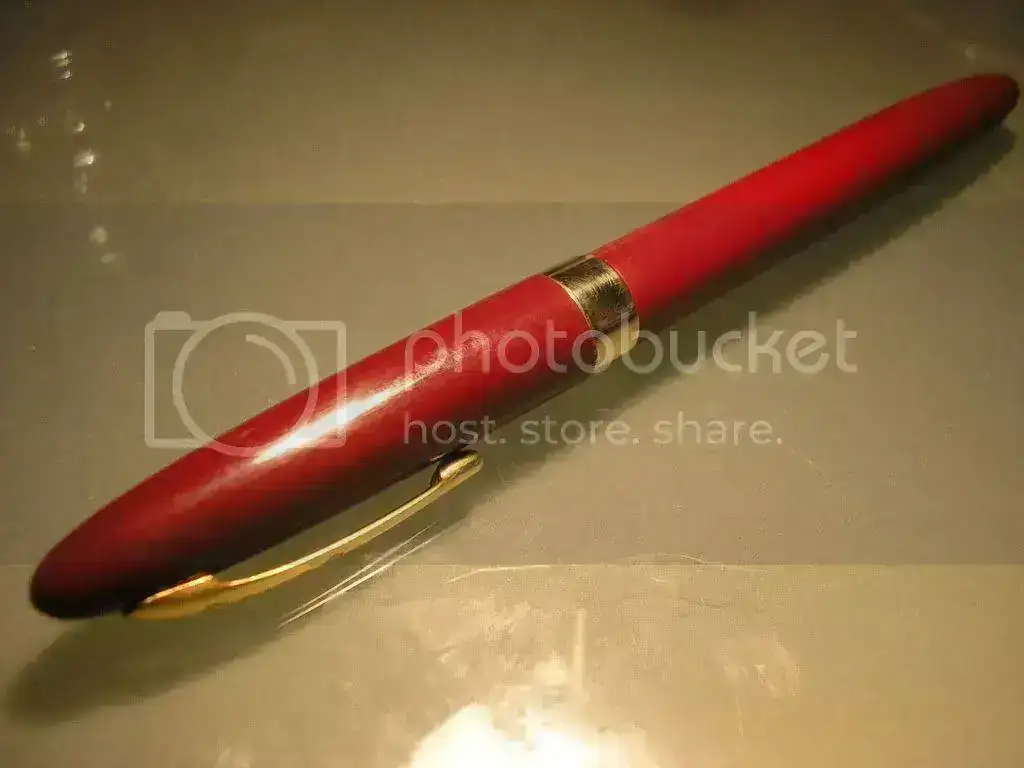

Continuando con mi temática os quiero presentar la reparación de una Sheaffer Snorkel
En 1952 aparece en el mercado la estilográfica con el sistema de llenado más complicado del mundo, la Sheaffer Snorkel TM, la estilográfica utiliza un tubo (Snorkel) que permite la carga de tinta sin tener que manchar el conjunto plumín alimentador, lo que se presentó como un competidor al bolígrafo.
Para cargar la estilográfica, se desenrosca el culote lo que hace que aparezca el Snorkel una vez fuera se tira del culote para extender el cuerpo, después se sumerge el Snorkel en el tintero y se acciona rápidamente el culote hasta que queda recogido, esperamos unos segundos y sacamos la pluma del tintero, ahora ya podemos recoger el Snorkel. Una operación limpia puesto que no es necesario sumergir el plumín.

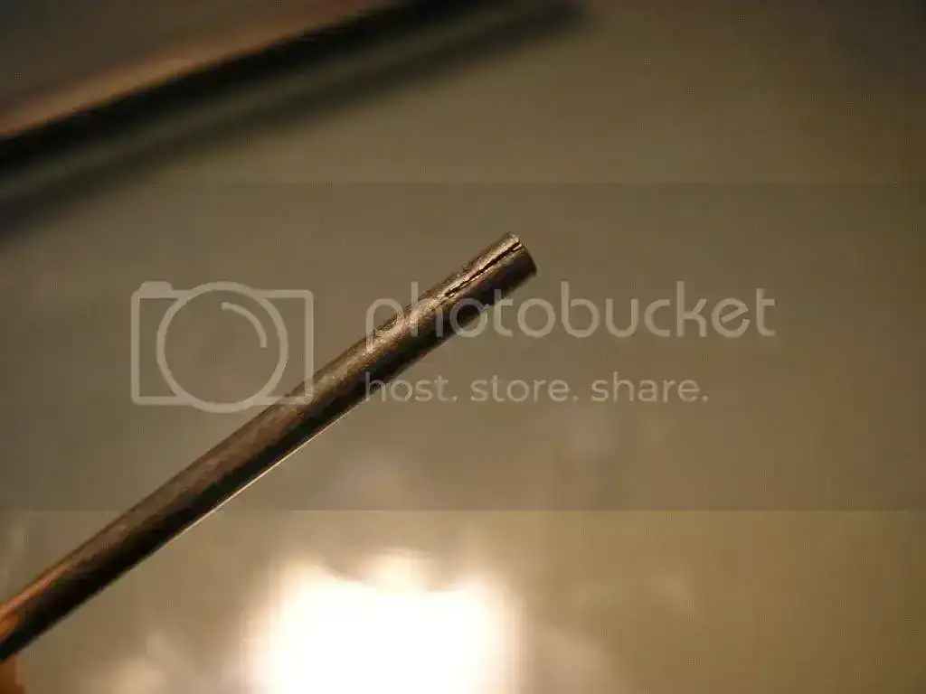

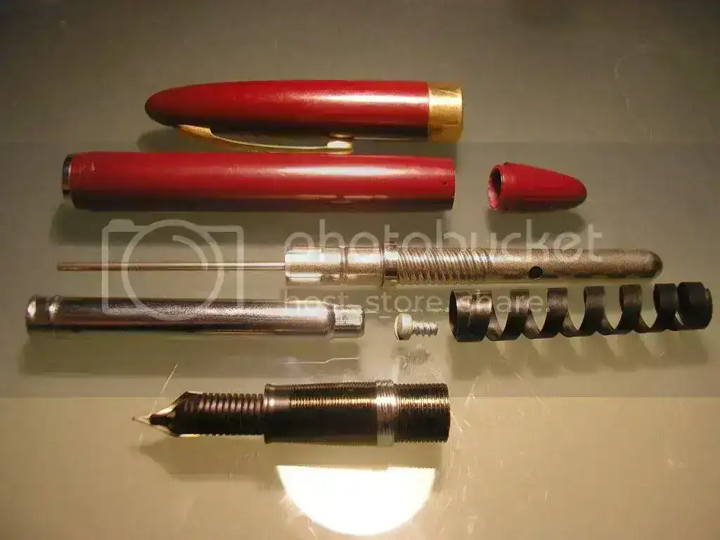

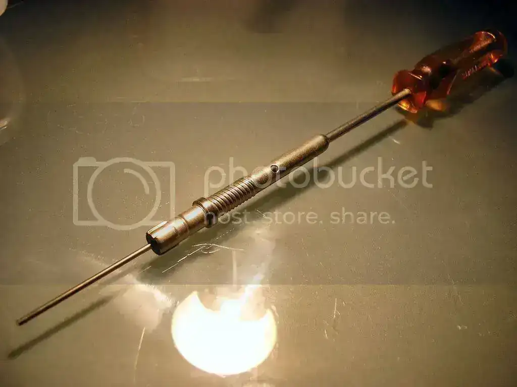

El primer paso de la reparación consistió en desmontar todas las piezas para comprobar el estado del saco, una forma de saber si el saco está cristalizado o ha perdido flexibilidad consiste en meter un destornillador fino por el agujero superior y comprobar la flexibilidad apretando, en este caso estaba completamente duro.

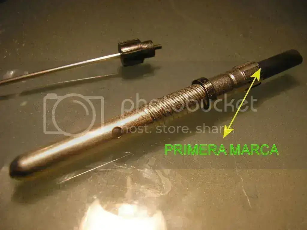

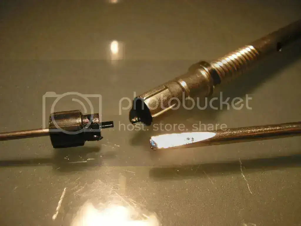

Para la sustitución del saco hay que sacar su soporte que va cogido a presión por la primera camisa metálica. Una forma de hacerlo consiste en practicar un agujero en la parte superior para poder meter un destornillador fino y empujando (hay que hacer bastante fuerza) sacarlo, es conveniente aplicar un poco de calor, otra forma consiste en quitar el snorkel (sale tirando) y con un pequeño tornillo enroscado en el agujero proceder a tirar de el.

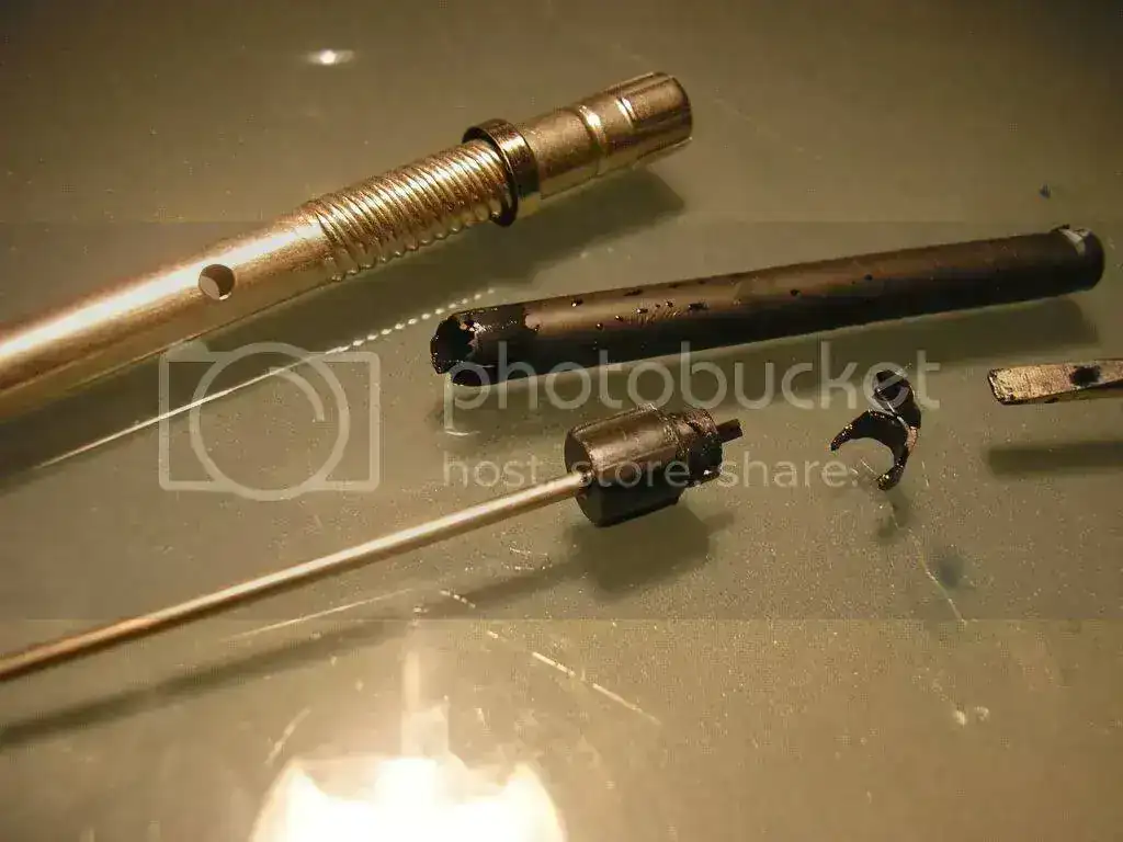

El siguiente paso es sacar con unas pinzas el saco viejo y limpiar por si quedan restos.

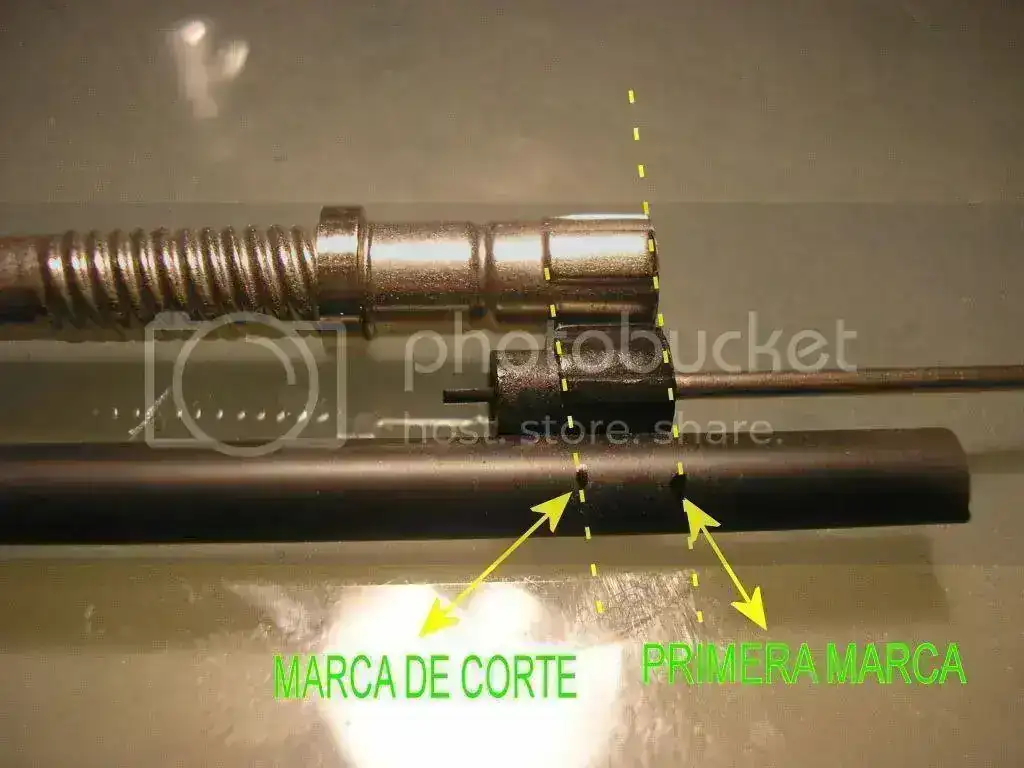

Ahora le toca el turno al cambio del saco, es importante medirlo bien para ello se presenta en la camisa metálica que lo contiene, se marca, luego se alinea con su soporte y se realiza la marca del corte, en las fotos se ve el proceso.

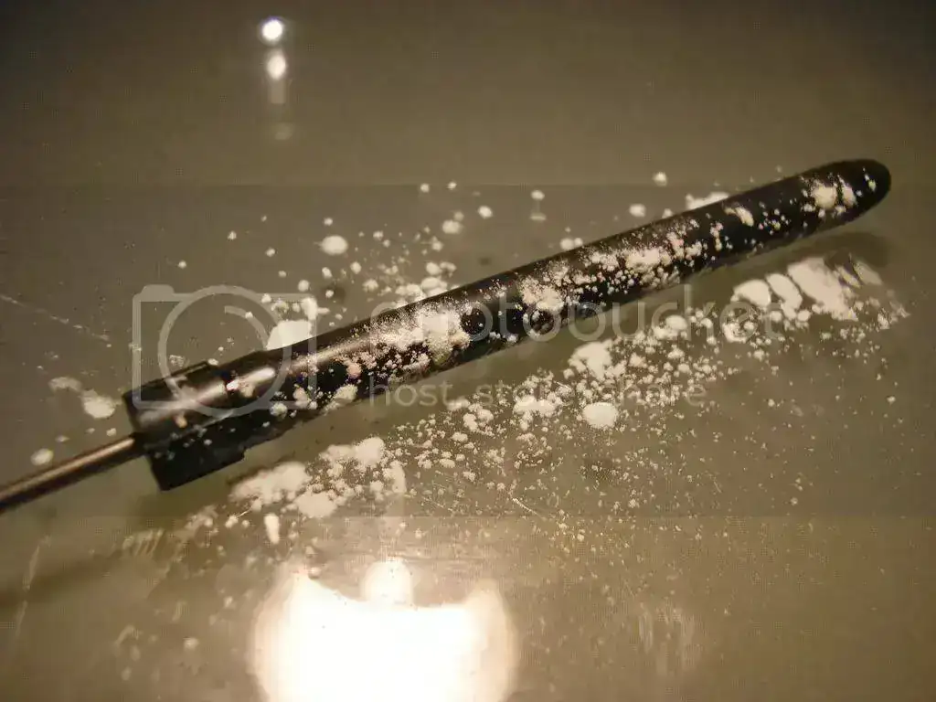

Ahora procedemos al pegado del saco. Hay que empaparlo bien de talco debido a que el contacto del saco con la camisa metálica es total.

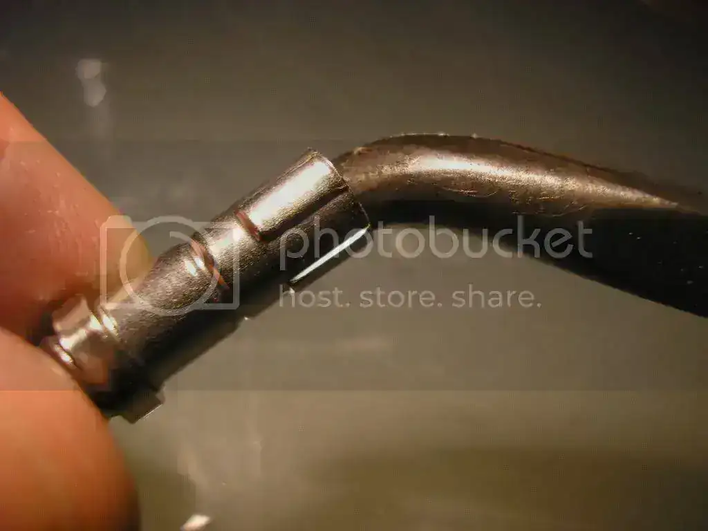

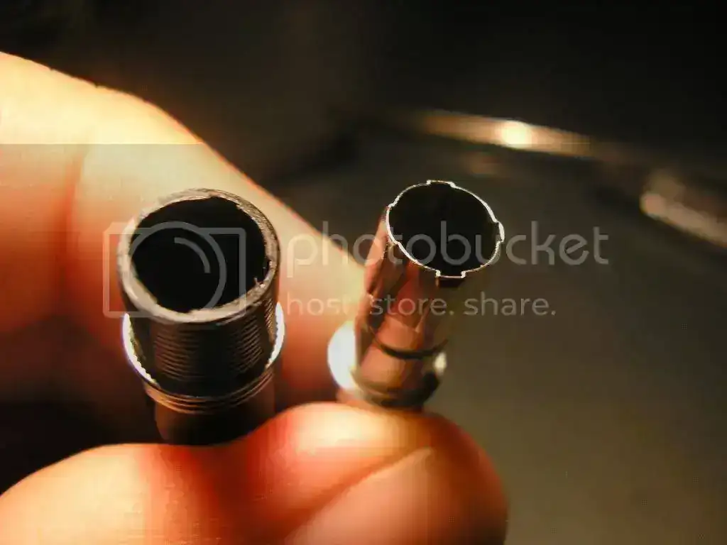

El siguiente paso consiste en volver a montar el conjunto saco-snorkel en la camisa metálica, para facilitar el proceso se puede ensanchar la boca un poco y luego aplicar sellac

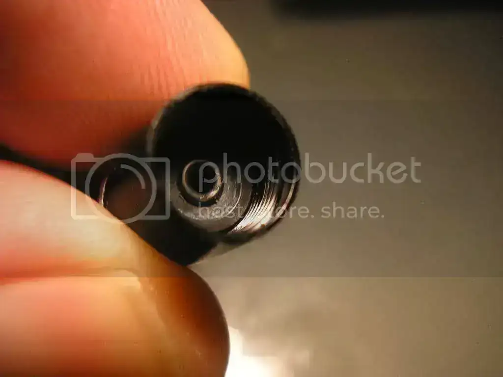

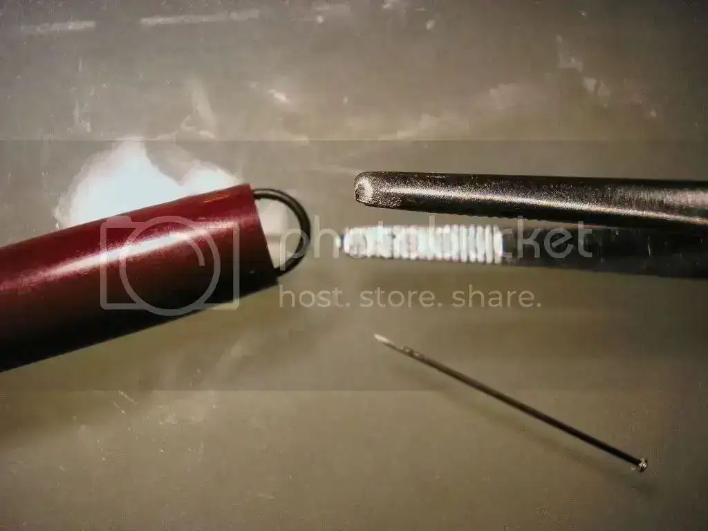

Ahora procedemos al cambio de la junta tórica, al igual que en el Touchdown se encuentra en la rosca del culote, utilizaremos un alfiler y unas pinzas. Aprovecharemos para ver si el respiradero se encuentra obturado.

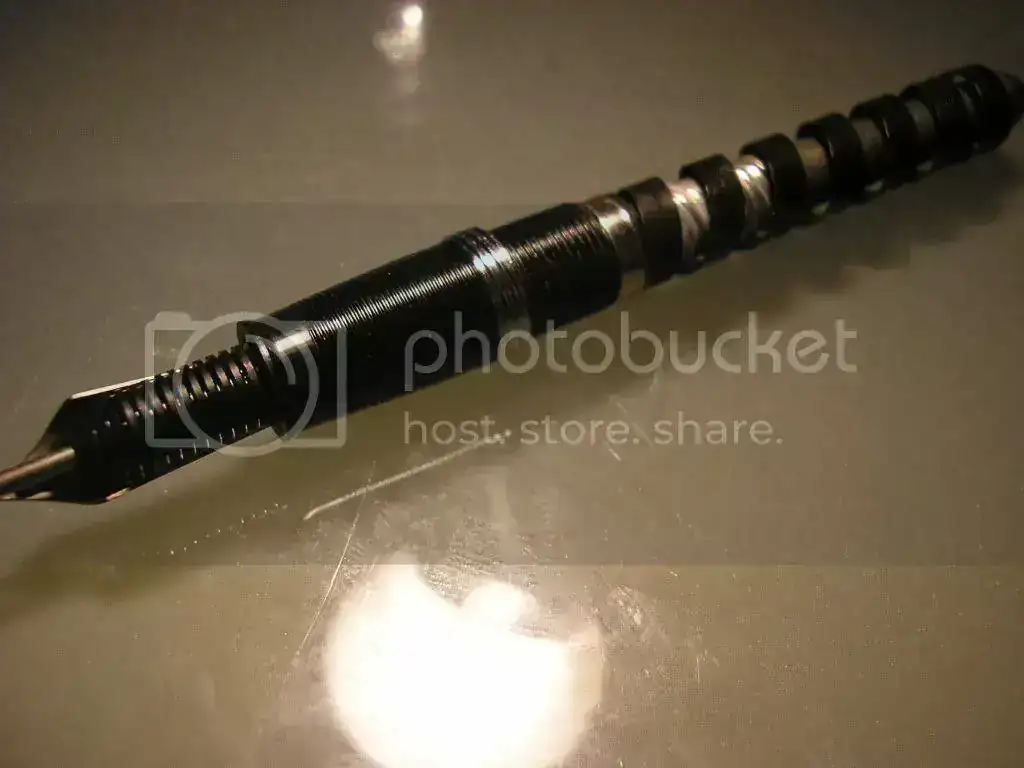

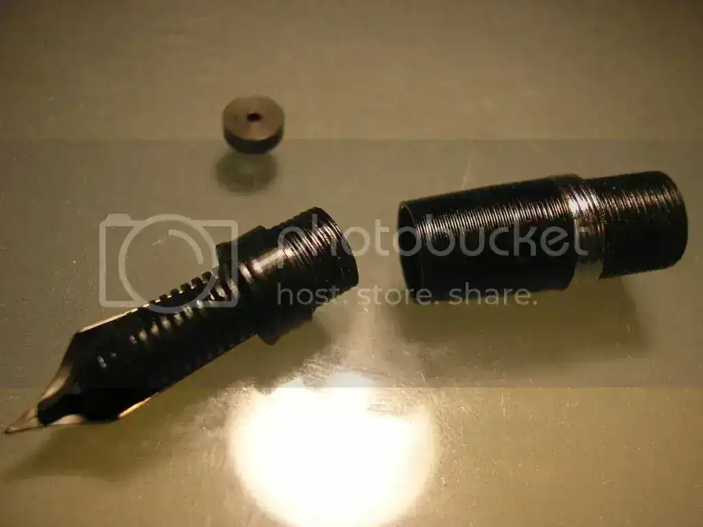

Ahora procedemos a desmontar la boquilla para tener acceso a la junta de goma por donde desliza el snorkel y cambiarla.
