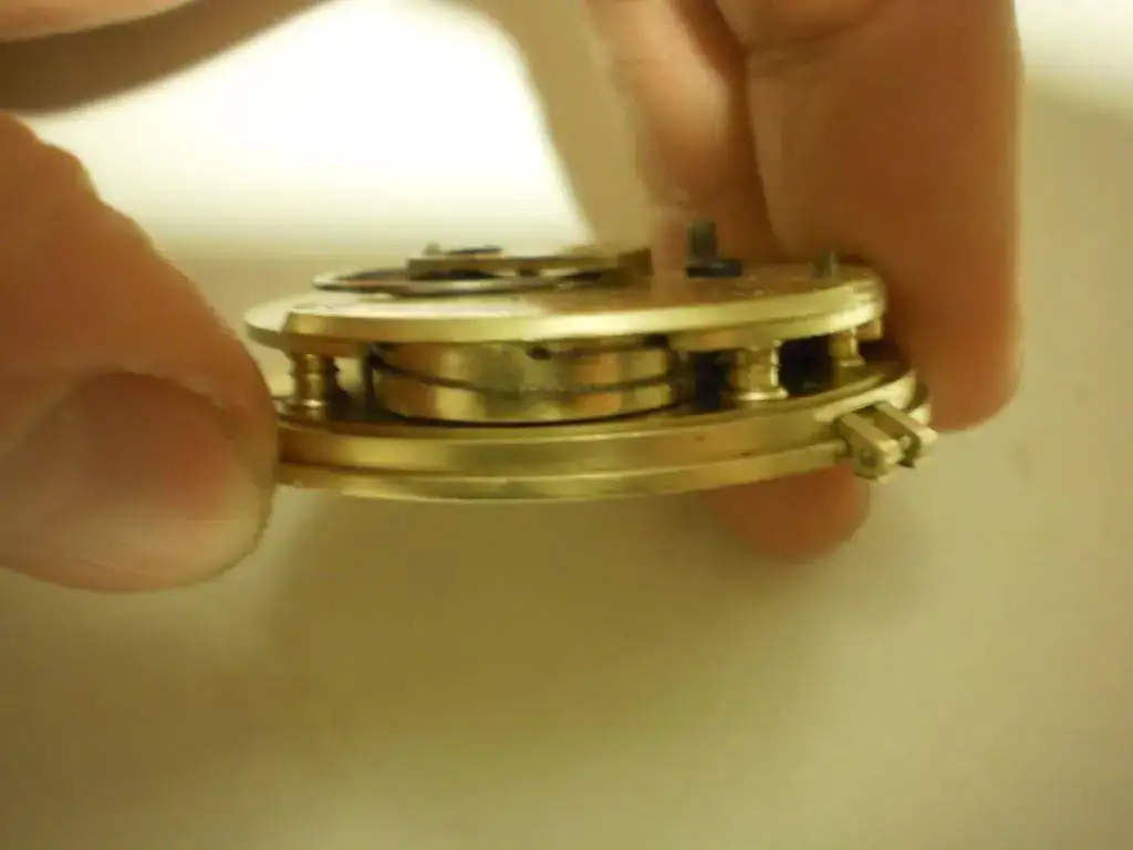

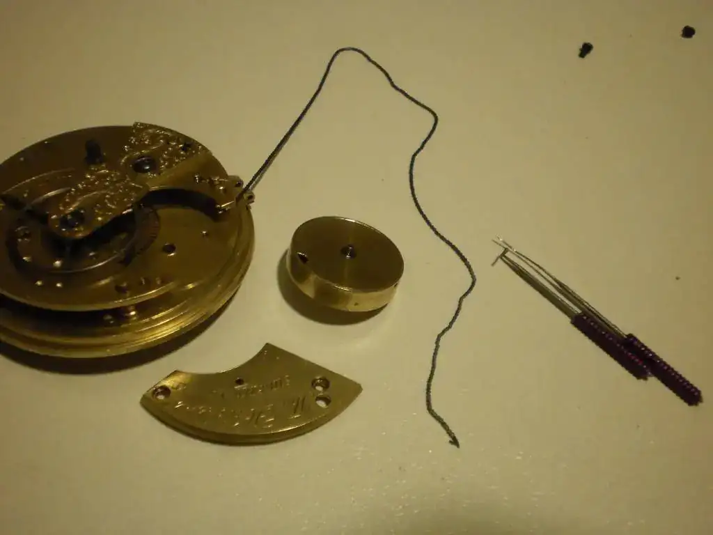

Hoy os muestro como he reparado un reloj ingles semicatalino.
Solo andaba unas pocas horas y poco más.

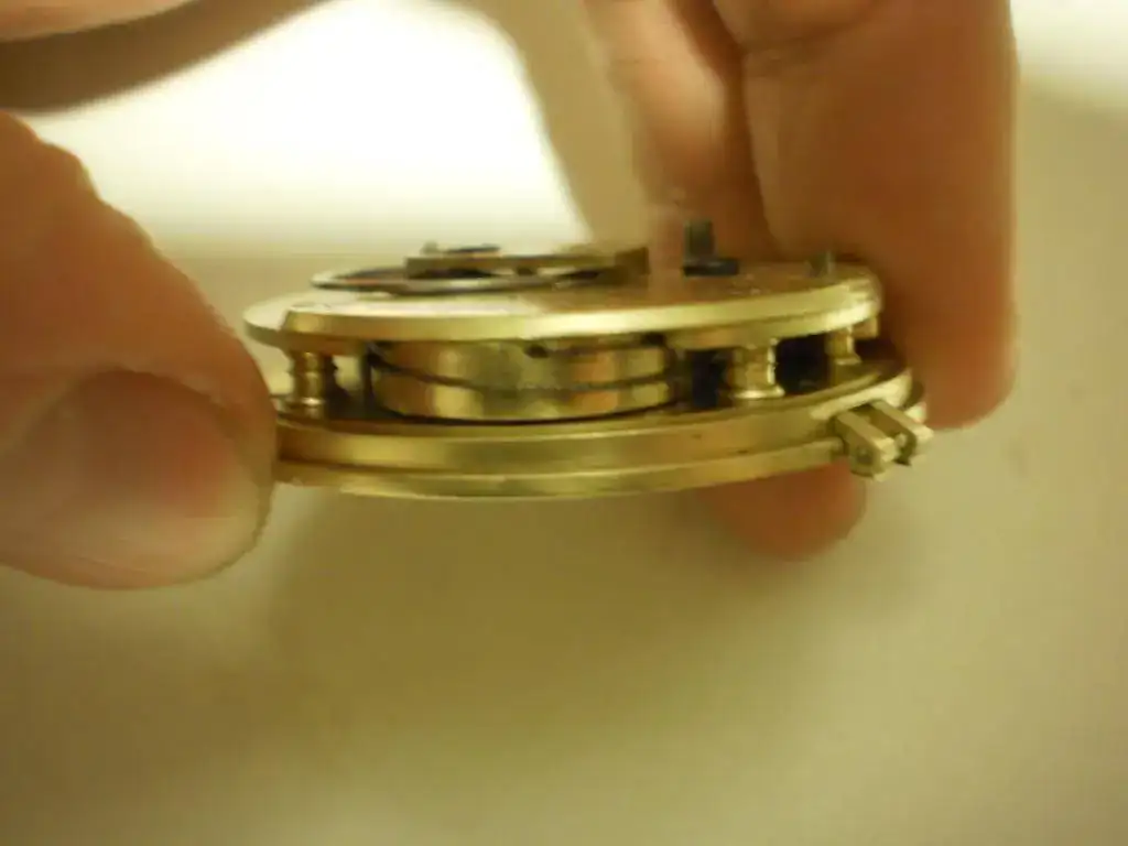

Como podéis ver apenas enrollaba una vuelta de cadena.
Lo que hizo suponer que en algún momento de su vida el enganche del muelle real se debió de romper.

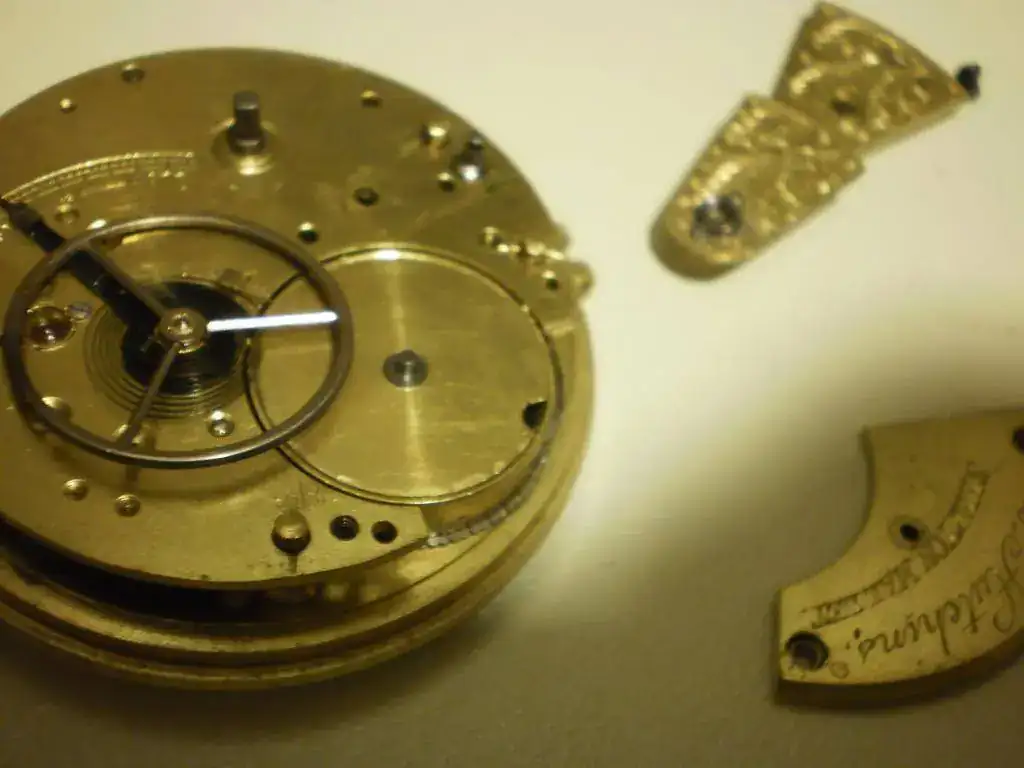

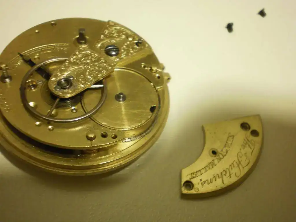

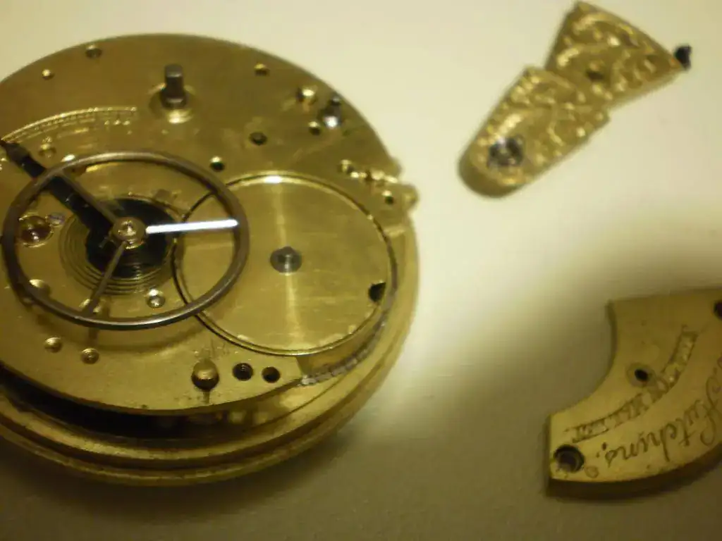

Así que procedí a desmontarlo.
Comprobamos que no queda tensión y soltamos el gancho.

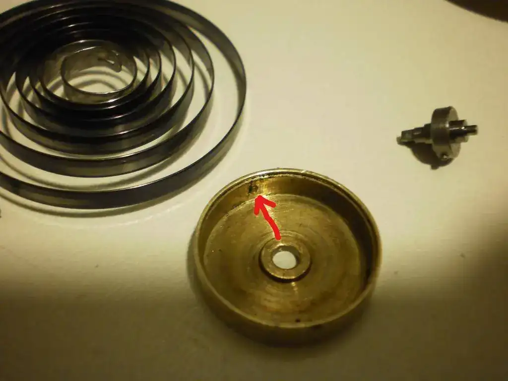

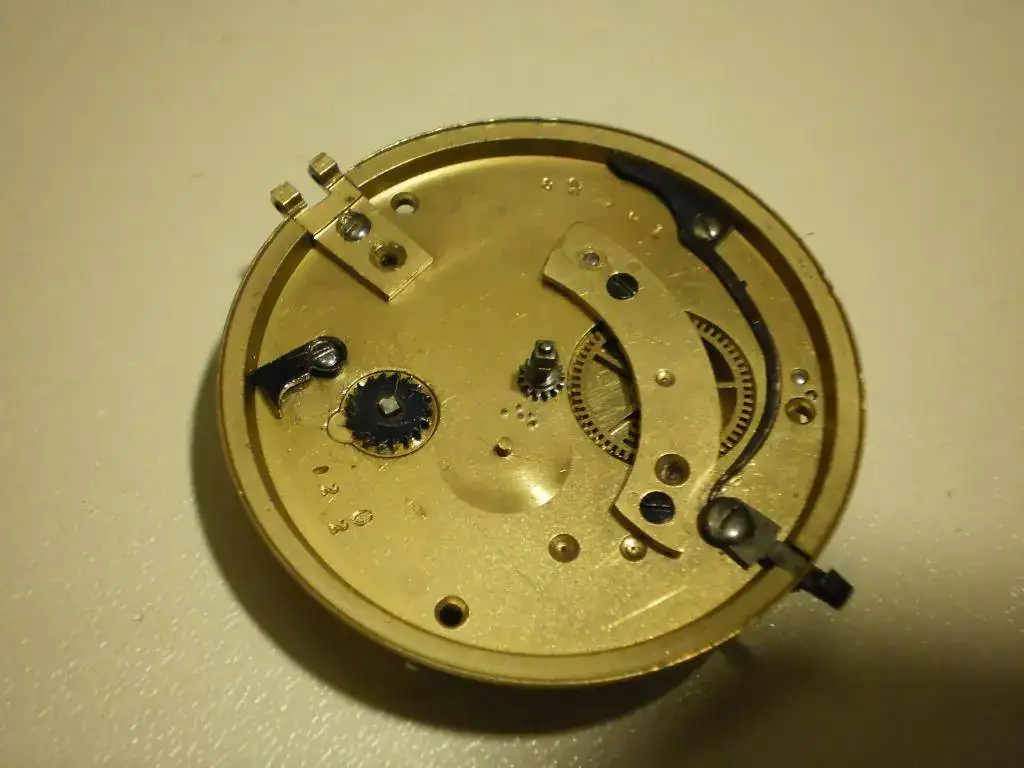

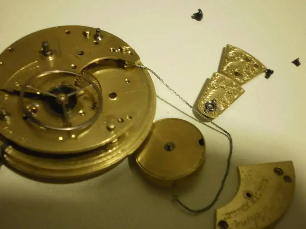

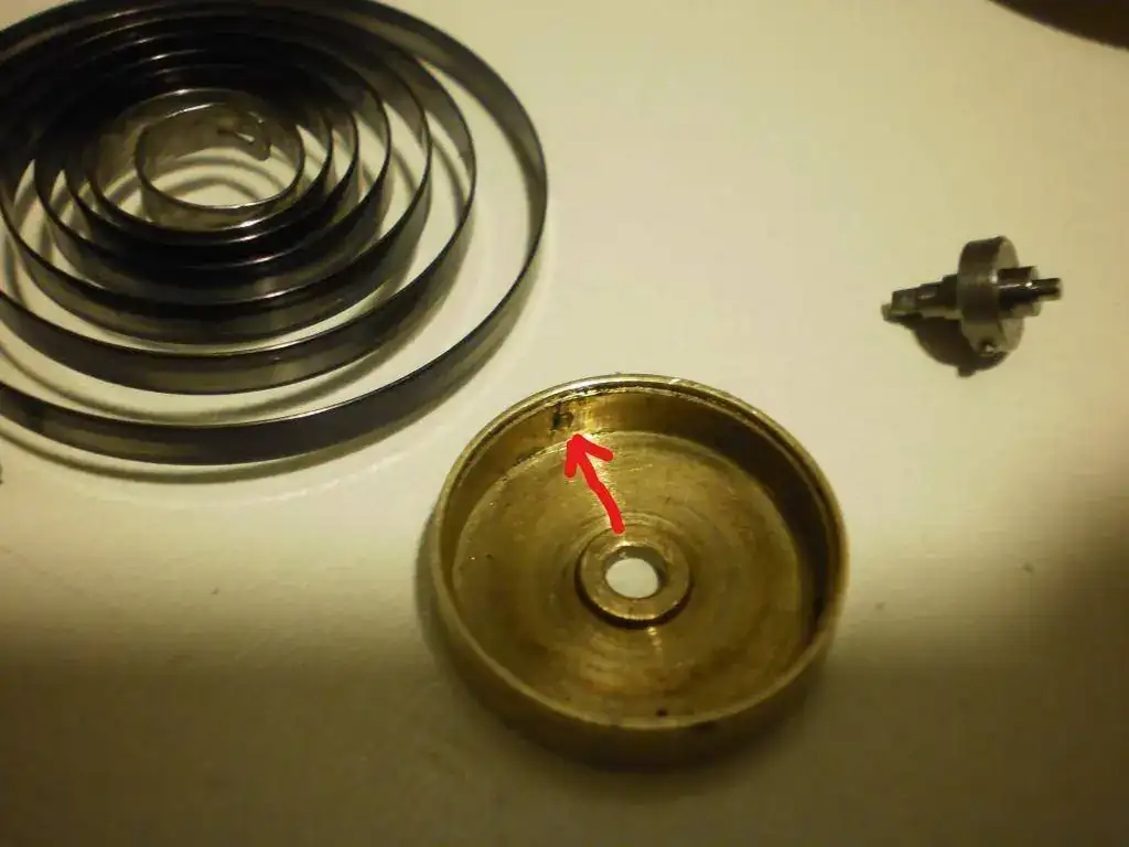

Abrimos el barril y localizamos el problema. Yo pensaba que seria en enganche del muelle real, pero esta intacto. El problema era el enganche en el barril que estaba muy desgastado, con lo que al coger tensión la cuerda, esta acababa saltando.

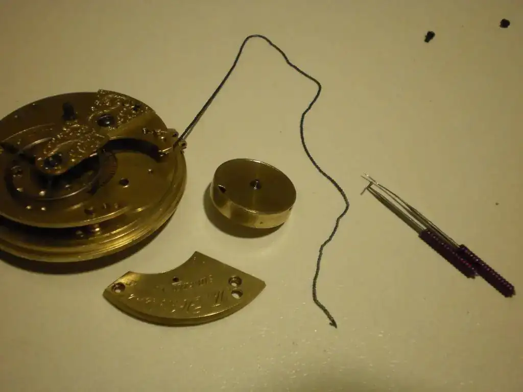

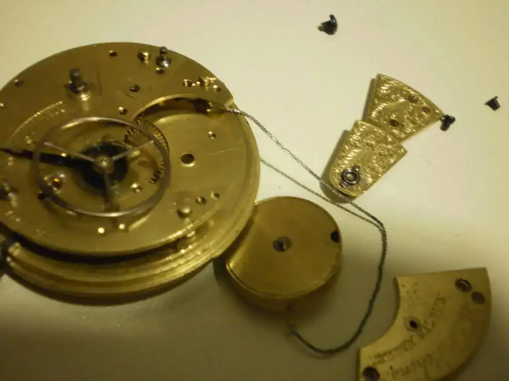

Una vez colocado uno un poco más largo, procedo a soltar toda la cadena sin desmontar la máquina (lo cual suele ser un poco tedioso sobre todo por los pasadores). Me ayudo de un par de herramientas caseras a tal efecto.
Enrollamos con cuidado de nuevo la cadena en el barril y lo montamos completamente.

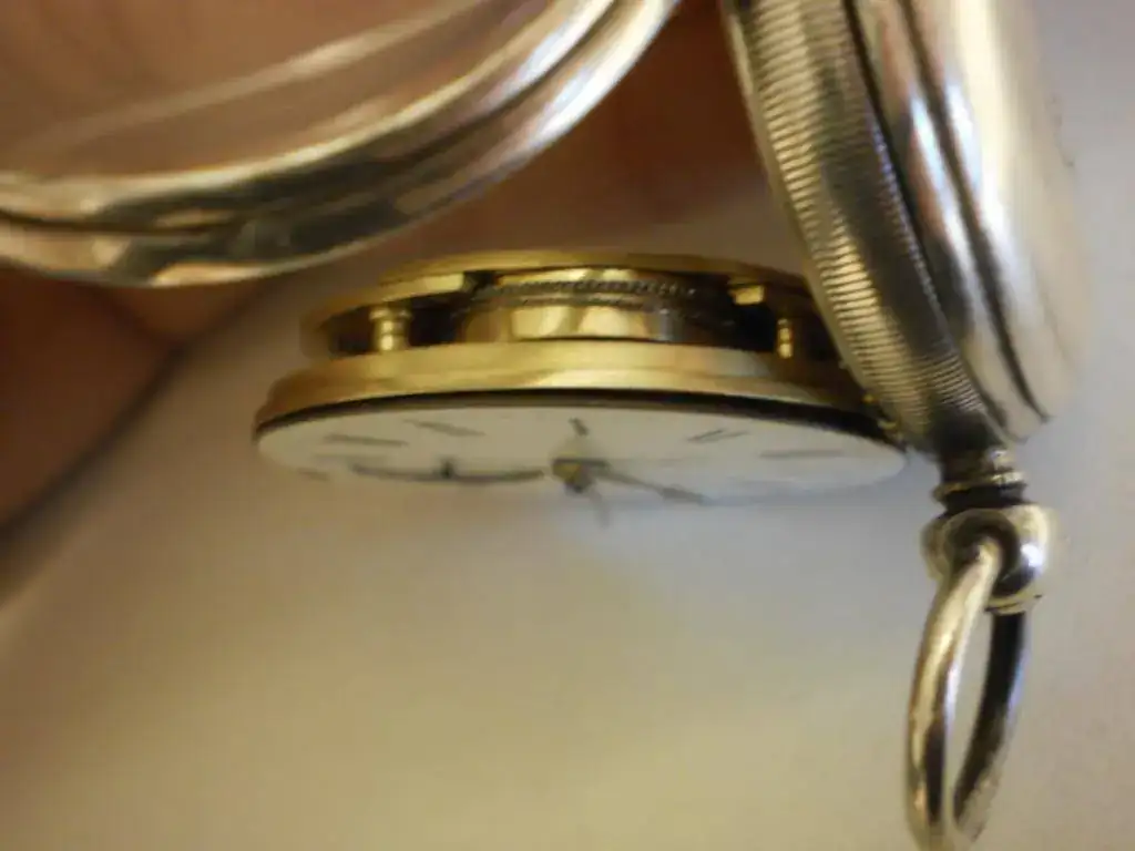

Y ya funciona perfectamente unas 28 horas y la cadena se ha enrollado completamente en el barril

Muy buen trabajo; con él hemos comprobado que la cosa más tonta puede traernos grandes quebraderos de cabeza; pero en este caso el arreglo parece que ha resultado de fácil resolución: tope nuevo de enganche del muelle real sobre el barrilete...; y a a correr: a funcionar... Enhorabuena por el completo éxito de la labor. Saludos
Hola y enhorabuena. Muy buen trabajo. Un reloj con un sistema muy original.
