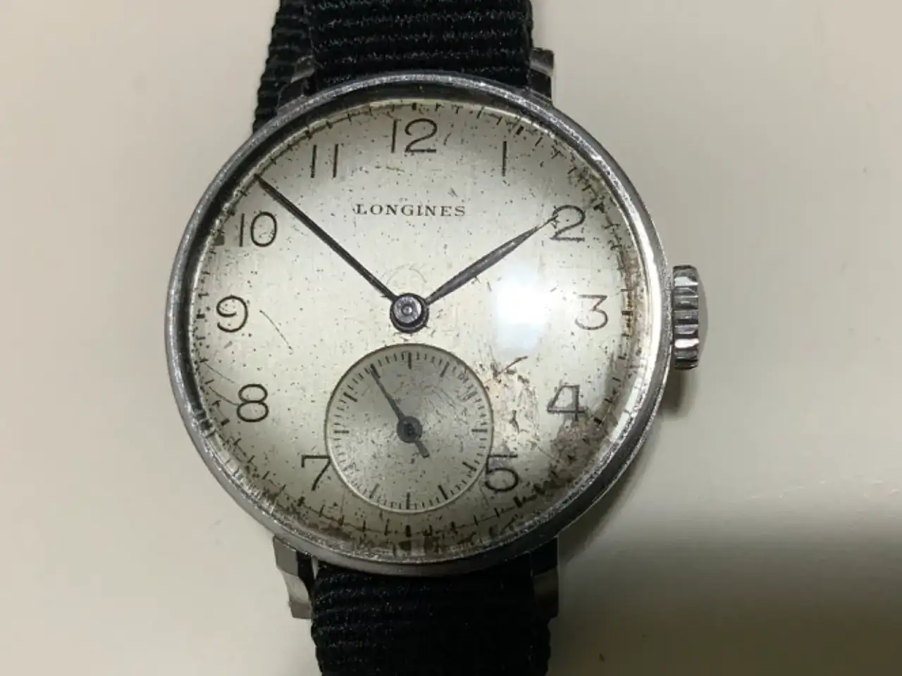

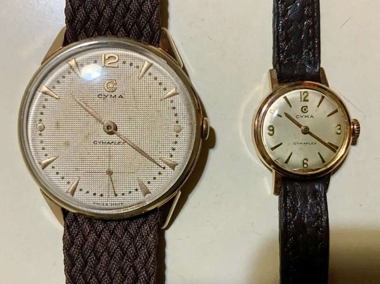

En vintage, a partir de 30mm estamos hablando siempre de relojes de caballero. Ni siquiera de cadete, que se situarían entre 27 y 29mm, y por debajo de estos, estarían los de dama. Yo tengo muchos relojes de mujer, todos los de mi madre, alguno de mi hermana, y algunos otros que me han llegado dentro de algún lote, incluso un Longines que compré porque me pareció que tenía mucho encanto, creo recordar que por unos 20€, y como muy bien dices, si ese mismo Longines hubiera sido masculino estaría en torno al medio millar de euros.

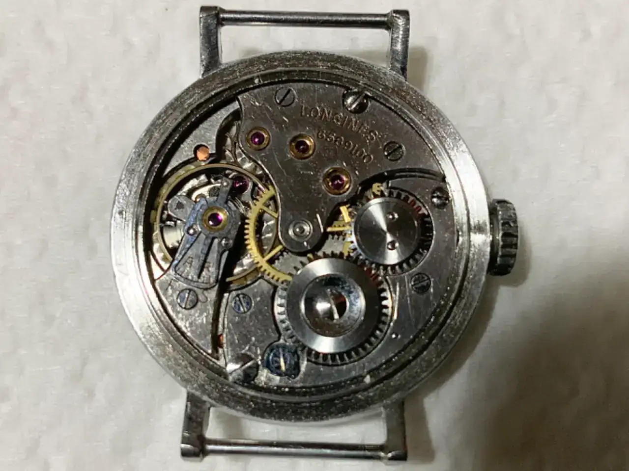

Yo no restauro relojes porque no me gustan los relojes restaurados, pero sí los reparo y los adecento lo máximo posible, y te puedo asegurar que es muy entretenido y muy gratificante el meter mano a esos minúsculos calibres. Estos dos que te muestro, me llegaron sin funcionar y en condiciones que dejaban mucho que desear.
Ver el archivos adjunto 2959134
Ver el archivos adjunto 2959136
Ver el archivos adjunto 2959137
Ver el archivos adjunto 2959138

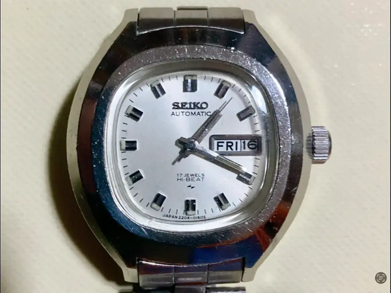

Y respecto a los Seikomatic Lady son relojes pequeños que no superan los 25mm. Yo tengo un Seiko de mujer de alrededor de 1970 y eso es lo que mide.
Ver el archivos adjunto 2959139

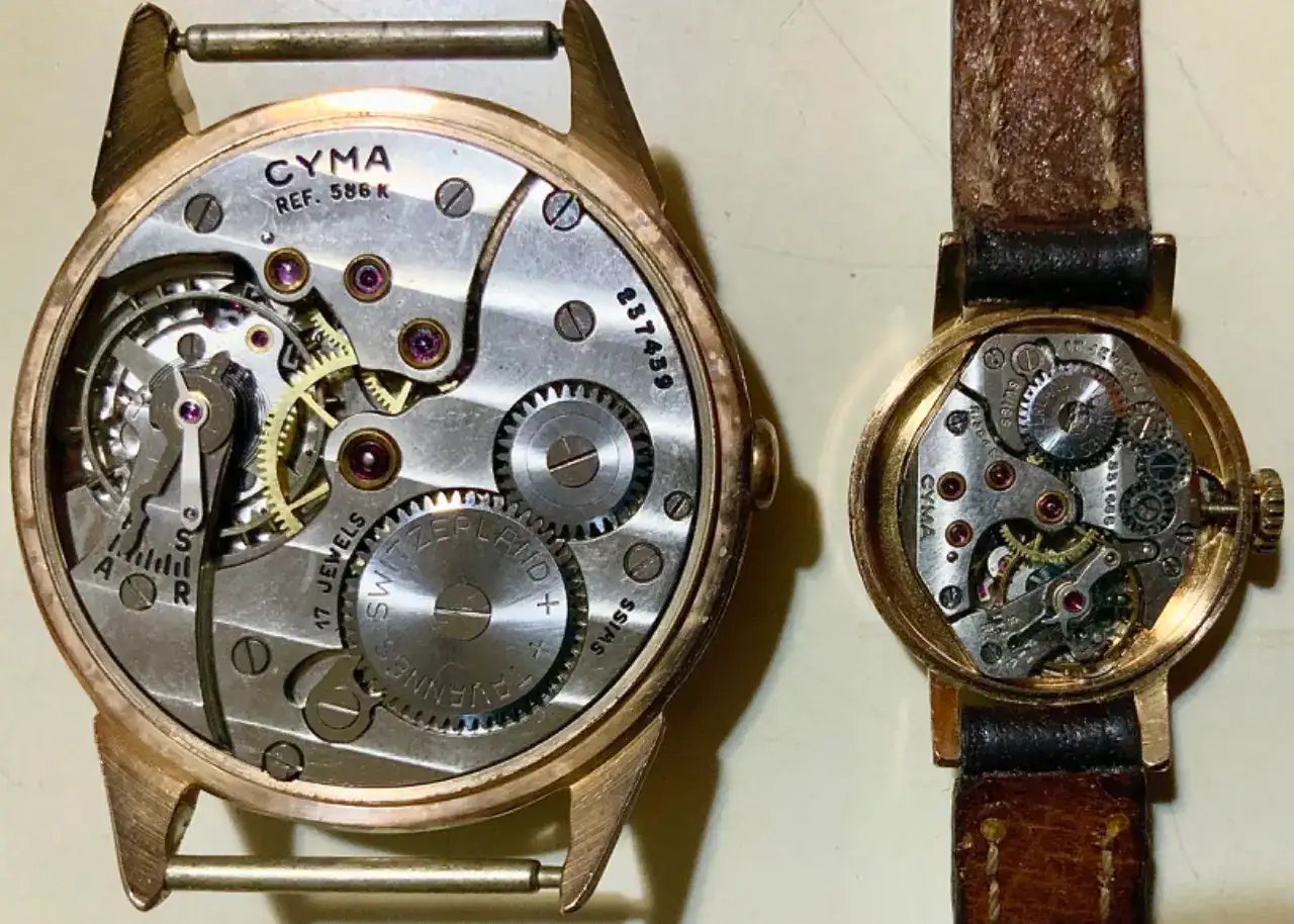

Por lo que dices, yo no desmonto los sistemas antichoque, salvo que sea estrictamente necesario, pero como te comenta Casiná, se manejan más o menos igual.
En el Cyma que he mostrado es incluso más grande que en el de caballero.

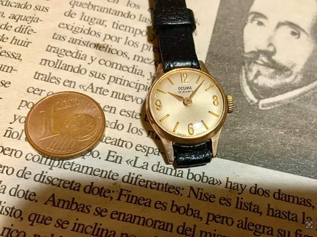

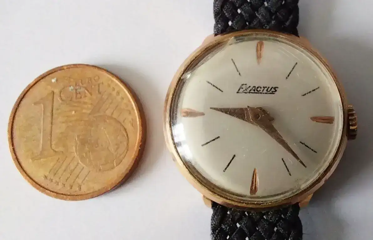

Yo el más pequeño que tengo es este.
Reacciones: Usuario eliminado 105032 y Danichrome
Reacciones: KIKEMORGAN

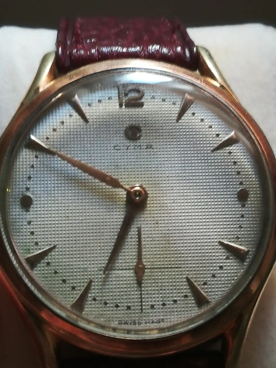

Buenas, tengo un cima como ese, sabría decirme de que año es, pregunté una vez y me dijeron que la marca no había guardado las referencias, y si no es molestia, es un 586 o 586k, creo que eran estos números, siempre he tenido memoria fotográfica pera ya se va disipando un poco. Gracias.
Ver el archivos adjunto 2962843
Efectivamente, como te comentaron no se conservan los registros de los números de serie de Cyma, además utilizaba diferentes series de fabricación en función de los modelos. Hay modelos más modernos que tienen números de serie más bajos que modelos más antiguos, y no hay nadie que haya podido encontrar una correlación entre N/S y fechas de fabricación, por lo que hay que datarlos de forma imprecisa a ojímetro. Yo éste lo dataría en la primera mitad de la década de los 50.
Aparentemente es un 586. El 586K es el mismo pero con sistema antichoque Cymaflex, por lo que debería de llevarlo impreso en la esfera, y el tuyo, a diferencia del mío, no lo lleva.
