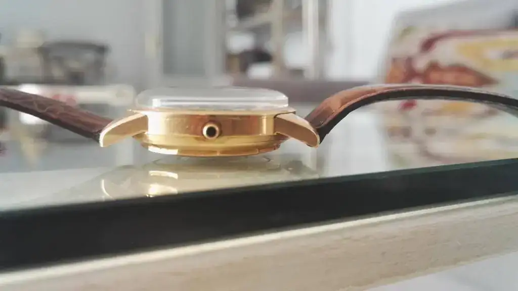

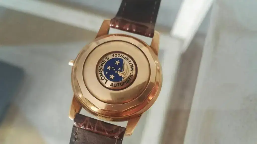

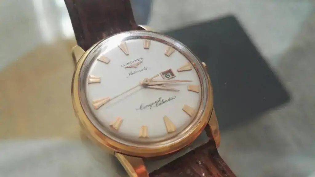

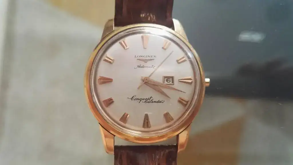

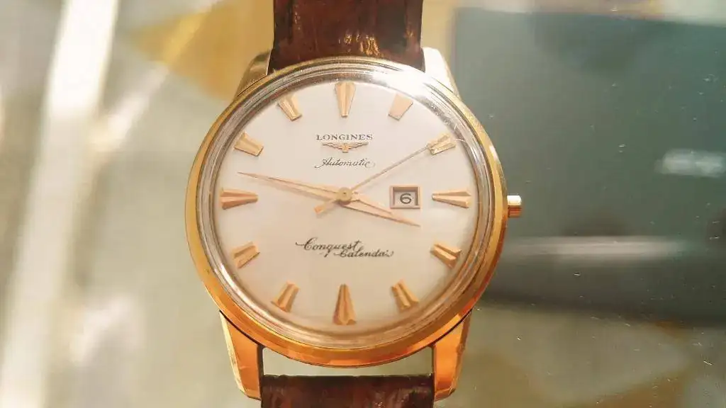

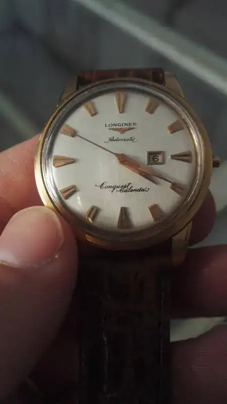

Heredé de mi padre hace unos meses un Longines Conquest Calendar creo que de los años 50 en buen estado de conservación y andando. Aunque funciona cuando lo meneas un poco, lleva muchos años en un cajón por lo que entiendo que le hace falta un mantenimiento y engrase.
Lo he llevado a la relojería Quiroga (Sevilla) quien me ha comentado que le falta la Corona, como puede verse en las fotos, la tija y el tiré.
Quiroga no tiene piezas de este reloj por tratarse de un reloj muy antiguo por lo que que la alternativa que me daba era enviarlo a Longines Madrid y me comentó que me costaría un ojo de cara. Muy amablemente me puso en contacto con la relojería Massé donde actualmente se encuentra el reloj. Ellos casualmente tienen las piezas que le faltan de un desguace de un reloj antiguo, lo único que la corona no sería la original, sino una igual pero sin las letras grabadas de Longines, cosa que no me hace gracia.
El presupuesto que me han dado de reparación es de casi 400 euros por ponerle las 3 piezas comentadas, hacerle un mantenimiento, engrase y ajuste si fuera necesario. También me comentaron que le pulirían el cristal de pasta que lleva el reloj, pues como es de pasta está algo arañado. No entiendo porque hacían los cristales de pasta en relojes que en teoría eran de alta gama. ¿Alguien me lo puede explicar?
Tengo 2 preguntas:
  1. ¿Que os parece el precio? La verdad que no se si merece la pena gastarse ese dinero en ese reloj por muy de oro que sea. Además me parece algo elevado cuando la tija y el tiré van a ser piezas usadas. ¿Que haríais en mi lugar
  2. Conocéis algún otro relojero en Sevilla o cualquier otro punto de España que arregle bien estos relojes, y que pueda tener stock de piezas y que me haga un buen precio.
Subo las fotos:
IMG_20170417_191507.webpIMG_20170417_194805.webpIMG_20170417_194732.webpIMG_20170417_194622.webpIMG_20170417_194659.webpIMG_20170417_194746.webp
Saludos y gracias por vuestra ayuda.

Puede ser un calibre 19ASD.

Efectivamente el tamaño es pequeño, de 35 mm, pero entiendo es lo que se llevaba en la época. Aunque tengo la muñeca grande, los relojes me gustan como máximo de 42 mm. Este lo usaría con traje para una boda o un acto formal, en manga corta se vería muy ridículo.

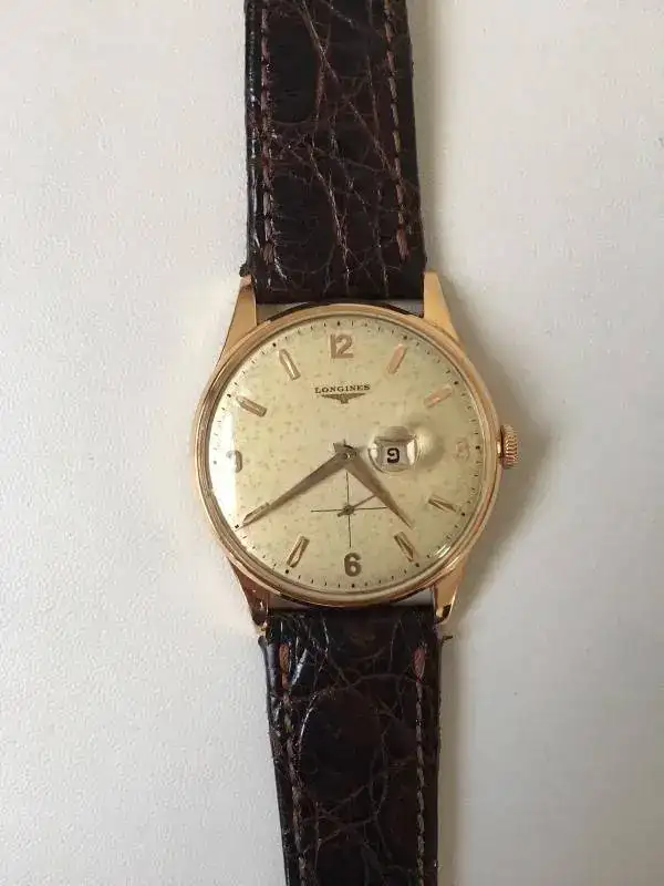

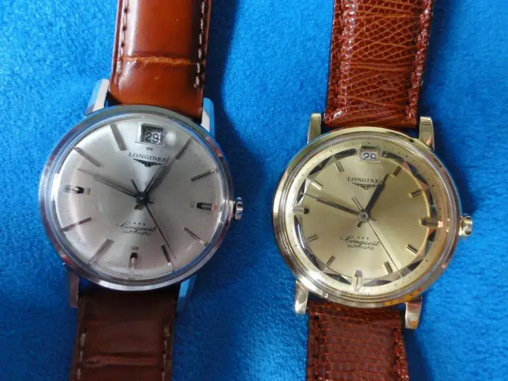

La máquina tiene que ser una 19asd, porque es la única automática que tenía la ventana de fecha tan lejos del borde. Al ser el 19A un heredero de un calibre anterior pequeñito, la ventana de fecha queda en esa posición tan rara, que a mí al principio me horrorizaba, pero que ha acabado gustándome mucho. Longines tiene algún otro movimiento de carga manual con la fecha bastante centrada (el 23 ZSD), pero ese movimiento no se usó en los Conquest.
Las 290 y similares con fecha tenían la ventana de fecha a las 12, a las 3 o a las 6, pero más cerca del borde de la esfera.
En cuanto a la esfera, me temo que en algún momento se ha repintado. La original es como la que muestra golipo. Y las coronas las había de dos tipos con la misma forma, unas con más contenido de oro que otras. Todavía se pueden encontrar algunas, pero empiezan a escasear.
Las que son directamente imposibles son las primeras que se usaron con los movimientos 290, con forma indentada, y que fueron retiradas al de no mucho tiempo, porque parece que se enganchaban al meter la mano al bolsillo, y debían saltar.
Fotos de los Conquest 290/4, con las coronas que digo y las ventanas de fecha alejadas del centro:

Y ya, por rematar, uno que acabo de ver por ahí, y que no sabía si existía o no:
Un calibre 23 zd: los segundos caídos, y la fecha fuera de clavo... ¿qué más se puede pedir? :laughing1:
También yo es el primero que veo con esa fecha tan centrada. Yo tengo dos 23 normales, Z y M, y desde luego van como un Longines. Lástima que los tengo alojados en unas cajas de chichinabo por no haber encontrado aún la suya (que pa qué vamos a engañarnos, no le he puesto mucho empeño tampoco).
