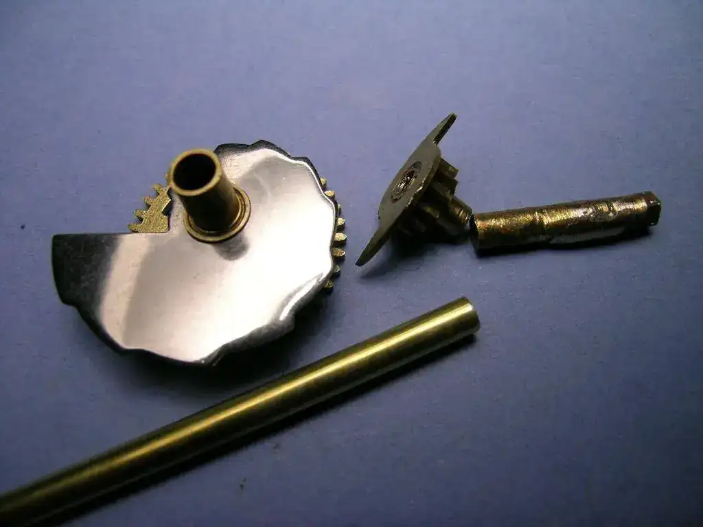

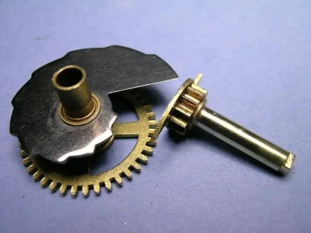

Esta tarde le he echado una mano a mi amigo relojero. Esta arreglando un reloj de pared y el cañón de minutos estaba algo perjudicado.
El conjunto con el cañón roto.

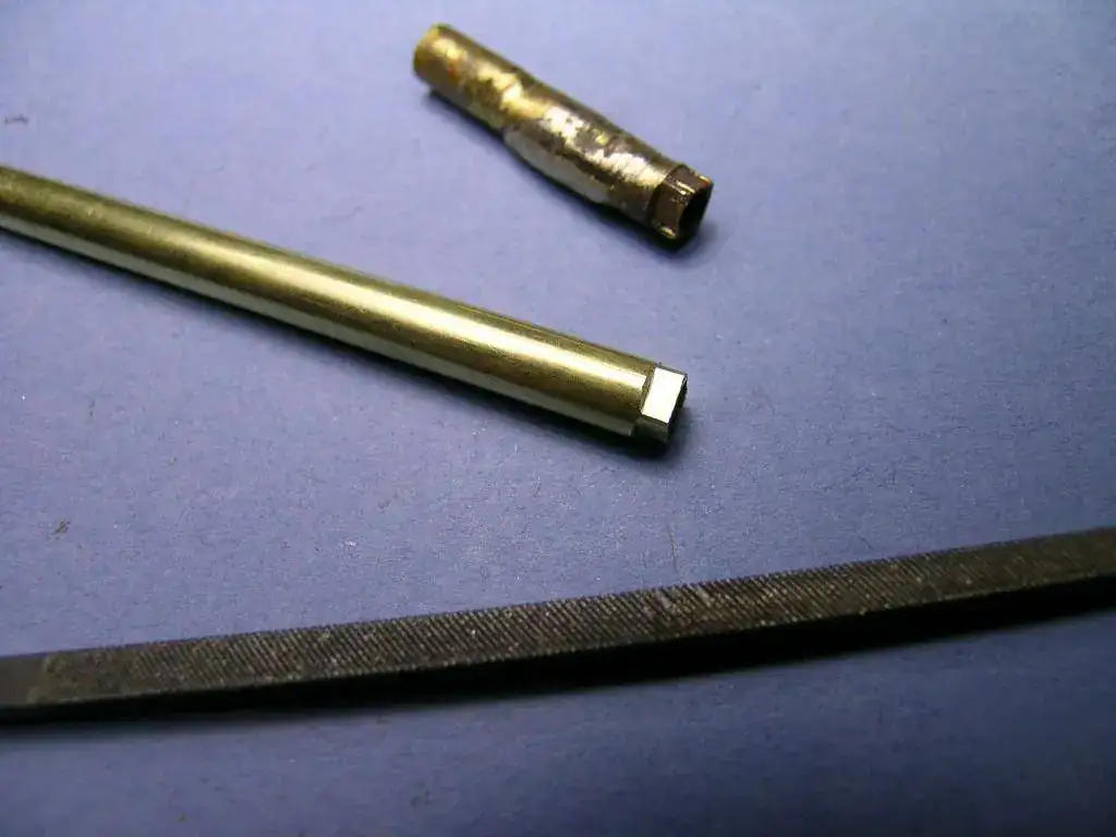

Usando varilla de latón de 4mm y una lima se rehace el cuadradillo para las aguja.

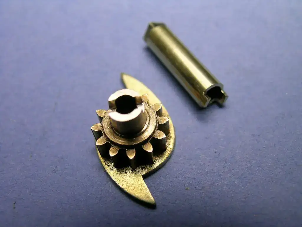

Preparamos las dos piezas para su ensamblaje.
Una vez soldado y pulido.

Pues si que ha quedado fino Fildi, mas de lo que esperaba. Como curiosidad, la soldadura es en estaño. Se que a algunos les extraña pero realmente la rueda solo va a girar y para evitar problemas están hechos los encajes.
