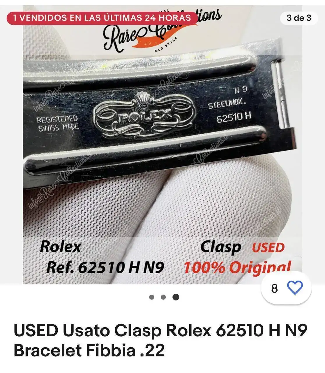

He comprado esta, en principio está garantizado el cierre. Si tengo problemas lo puedo devolver. El cierre es compatible para mi gmt? Un saludo y gracias
Si debería ser compatible

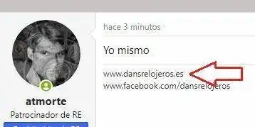

El lunes iré a investigar donde soldarlo porque si lo puedo soldar devuelvo el pedido y listo. En que sitios podrán soldarlo?
Yo mismo
