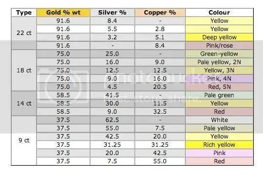

garcia,
El color se hace en la aleación, cuando se funde el oro para hacer la pieza.
Sabemos ya que el oro de esa caja era de 18K, o sea 75% de oro fino o puro en la aleación.
De acuerdo a qué porcentajes de plata y cobre le pongamos en los restantes 25%,
va a resultar color a amarillo, o rosado o rojo.
Y hay variantes intermedias y hay algunos colores más .
Una de las tablas sobre colores de oro, título y aleaciones
que más me gusta es ésta :
Más allá de que el color no es exacto con el de los metales en la realidad,
nos dá una aproximación, y luego está el ojo y el criterio
del artesano que se decida por una aleación que le parezca que se va a acercar
lo más posible al color de la pieza principal.
Alvaro
