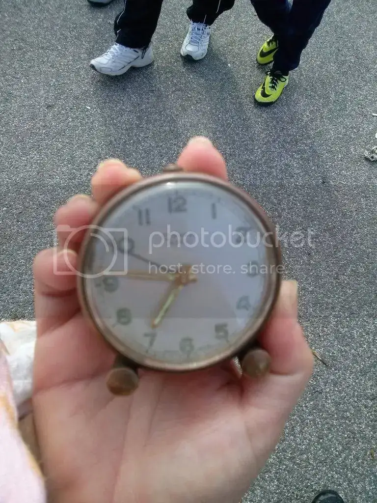

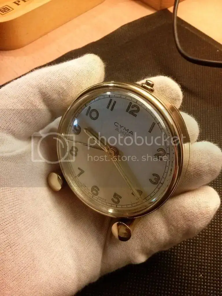

Ya os lo presenté el domingo pasado, cuando lo adquirí en el mercadillo. Es este.
No me he demorado mucho en meterle mano. De hecho he aparcado otro trabajillo para ponerme con él.

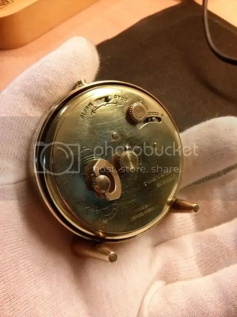

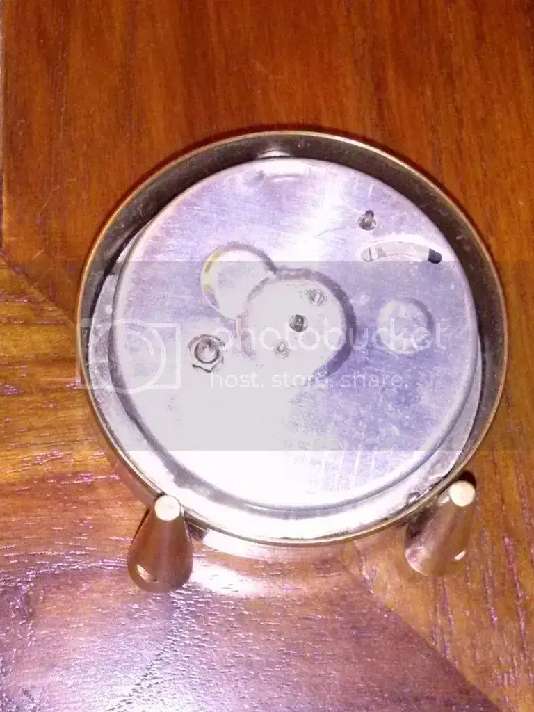

Tras quitar la palomilla de la cuerda, los botones y los dos tornillitos del centro retiro la tapa trasera.

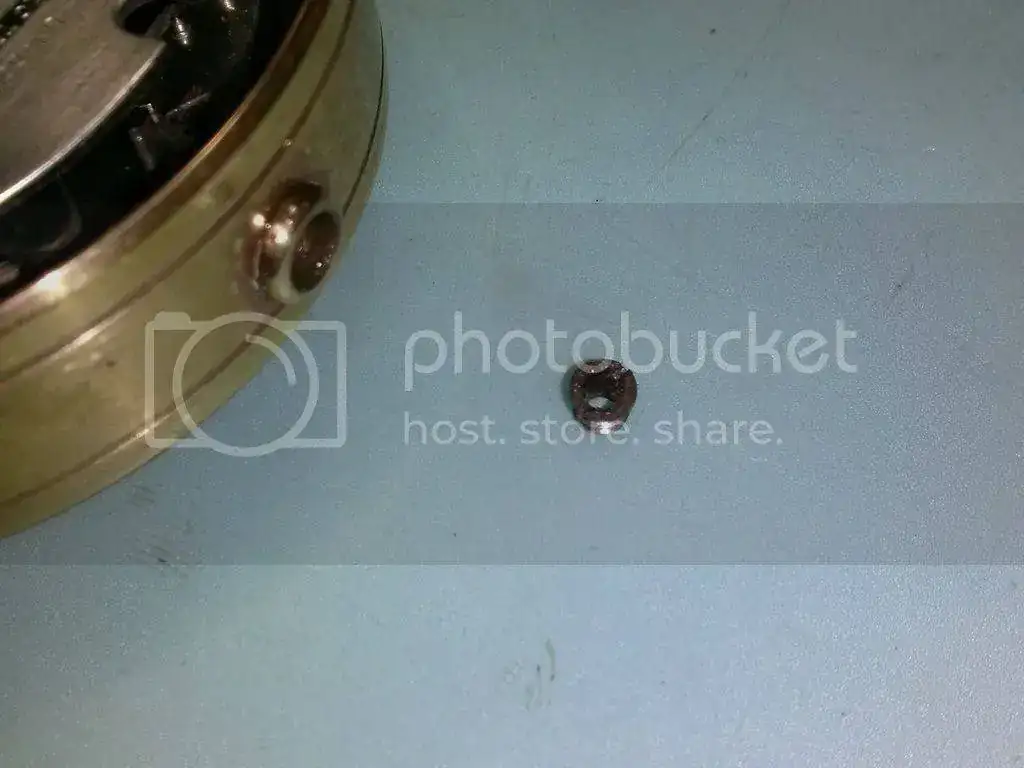

Aparece este guardapolvos de aluminio que sale a presión y ya veo el calibre. Para sacarlo todo tengo que quitar los dos tornillos de las patas y este tornillo hueco que aparece bajo el pulsador. El pulsador solo está retenido por el guardapolvos de aluminio así que sale perfectamente.

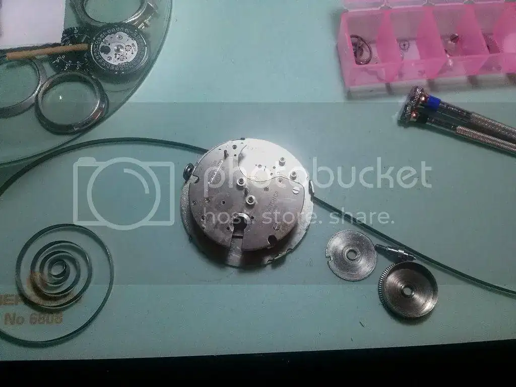

Un detalle a tener en cuenta es lo facil que sería cambiar solo el muelle real, ya que se puede extraer el cubo sin desmontar ningún puente. Se quitan un par de tornillitos y fuera.
Muelle real, cubo y arbol desmontados.

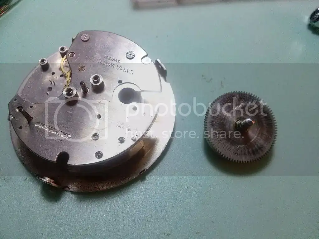

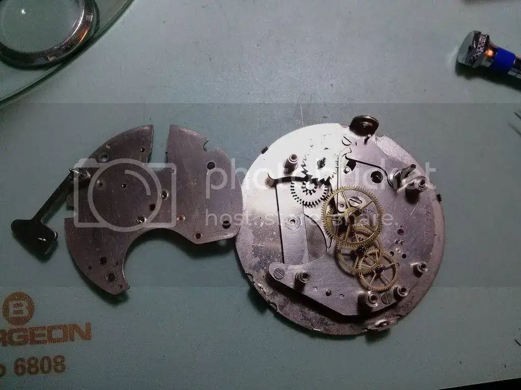

Puente quitado. Puedo ver el martillo de la alarma a la izquierda y el rodaje aun en su sitio. La rueda de estrella en la parte superior es la que hace que el martillo de la alarma haga su función.

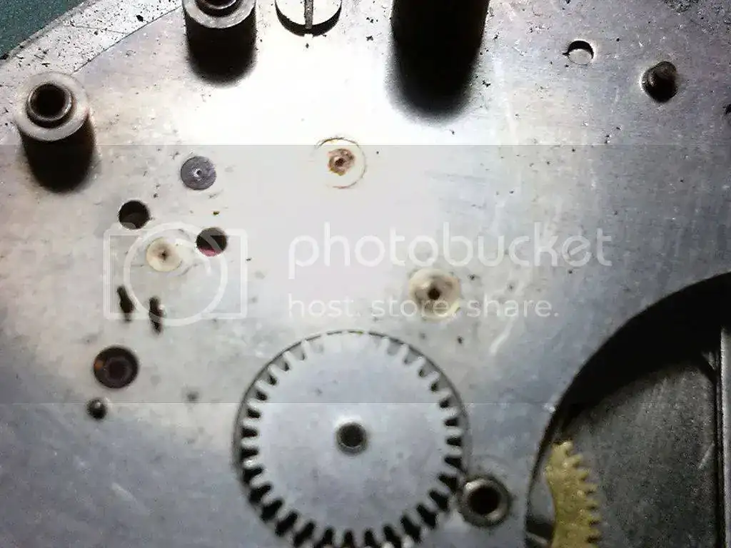

Repaso los centros. No parece q tengan desgaste.

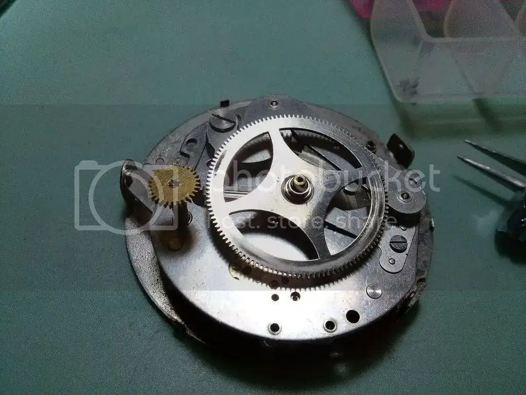

Retiro la pletina principal de la esfera y chasis y puedo ver la gran rueda de la hora de alarma, la pequeña dorada es la que va fijada al eje que accionamos desde detras para fijar la hora de la alarma.

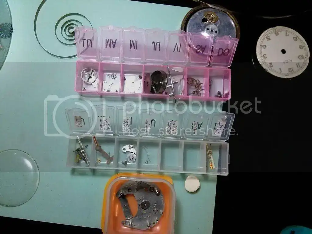

Todo desmontado y listo para limpieza.

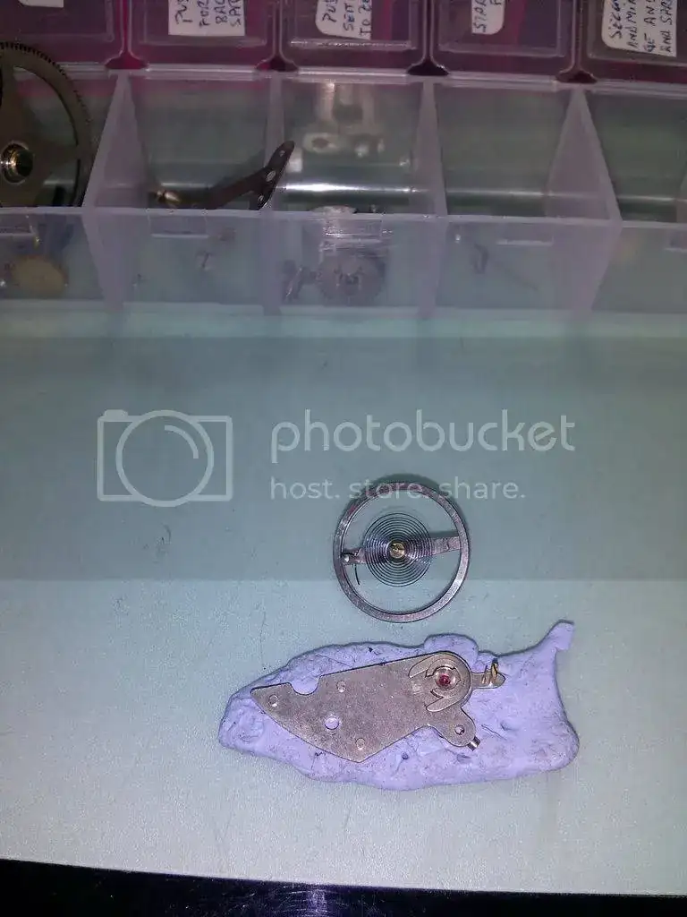

Volante, puente y raqueta tambien. Para poder limpiar y aceitar su contrapivote.

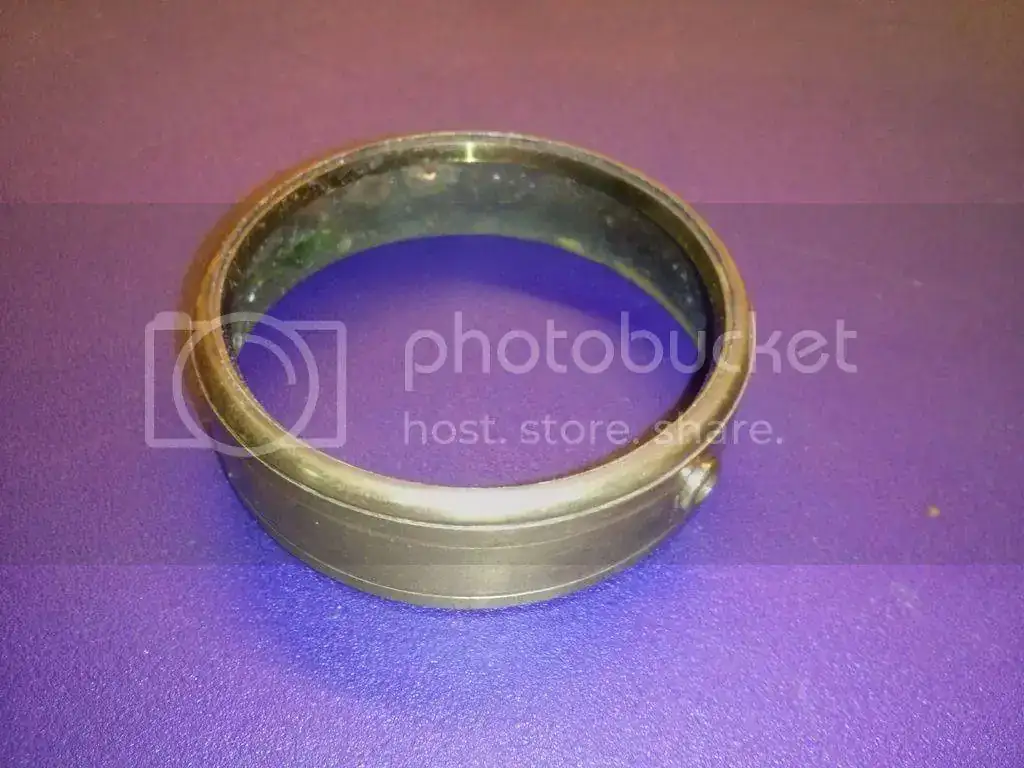

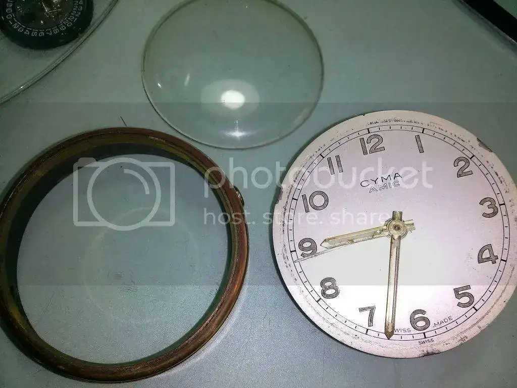

Mientras se limpia todo me pongo con la caja.
El calibre montado y funcionando.

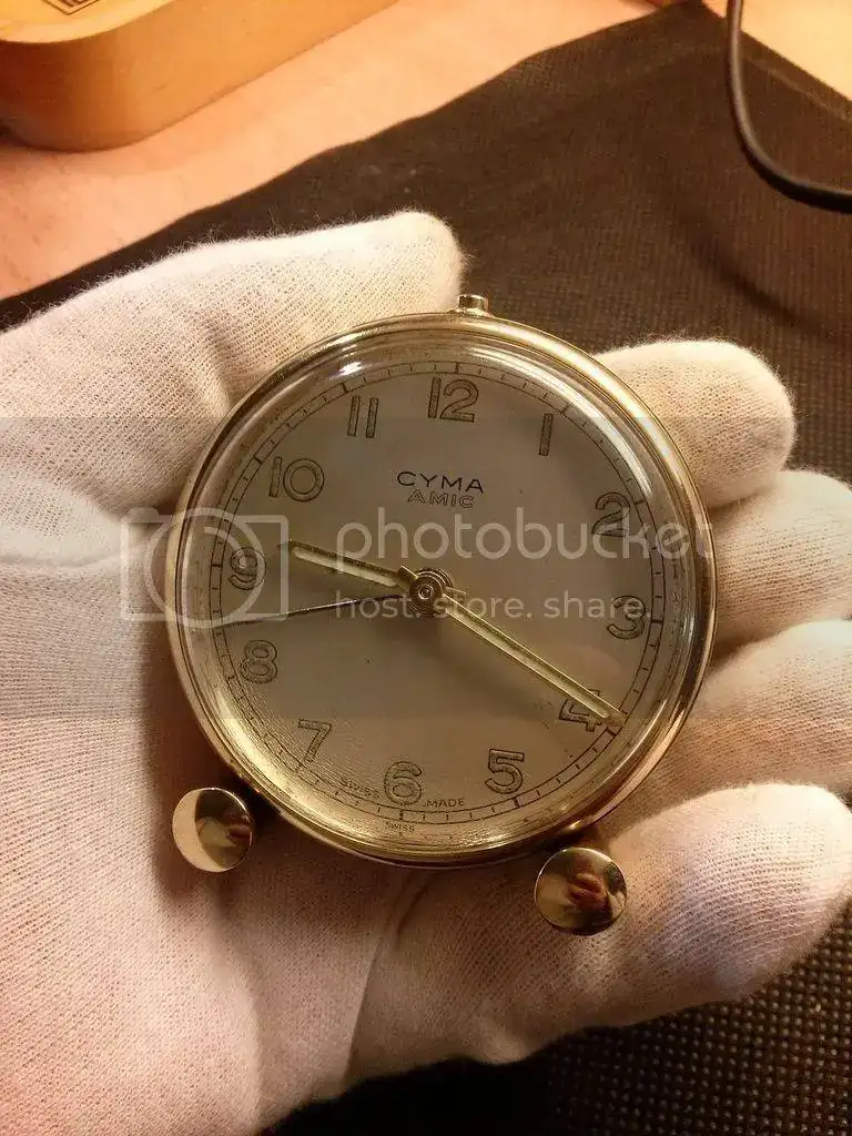

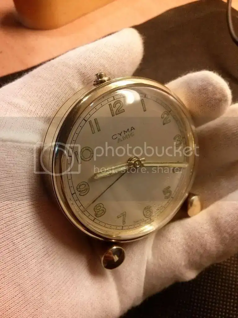

Y terminado. He pulido la caja, el plexi y las agujas estan relumeadas y pulidas.

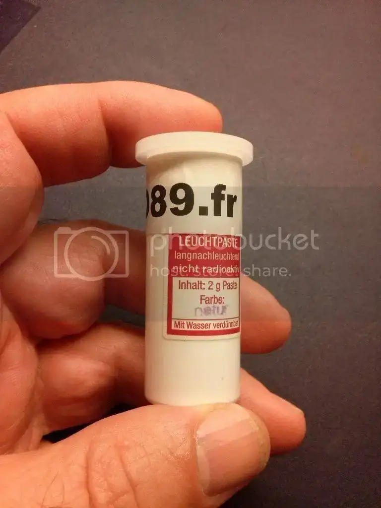

Hola. Muy buen trabajo. Es un despertador muy curioso, bonito y a la vez ingenioso. Eres un maestro. Enhorabuena y muchas gracias por compartirlo y darle una esplicacion a las excelentes fotografias. (El video no lo puedo ver.). Por cierto, que tipo de lumen usas y donde lo consigues?

Gracias por tu comentario Ismabel. Para nada me considero maestro. Como digo, no me canso de aprender. El lumen que uso es este. Lo conseguí en ebay. No está mal para las agujas pero no se maneja bien en diales. Creo que para eso iría mejor alguno con barniz. Este es más acuoso.

Gracias Rafa, la verdad es que desde que lo vi en el mercadillo no veía el momento de verlo terminado. Es una pieza preciosa. Aun tengo que dejar mejor las agujas y tengo que cambiar el plexi que esta bastante estriado por la edad.

Hola Fildi. Ese lumen viene mezclado? Cuanto tarda en secar? Se extiende bien.? Me gustaria tener un lumen practico para las ocasiones.

Viene en solucion acuosa. De hecho como lo apliques en agujas con algo de óxido este se dispara. Seca muy rapido. Solo tengo buenos resultados en agujas limpias. Tengo que encontrar un producto mejor. Con base de barniz para que se pueda aplicar bien en indices tambien. Si algún compañero conoce algo así que nos lo recomiende, por favor.
