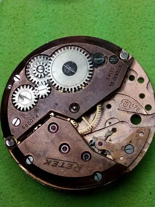

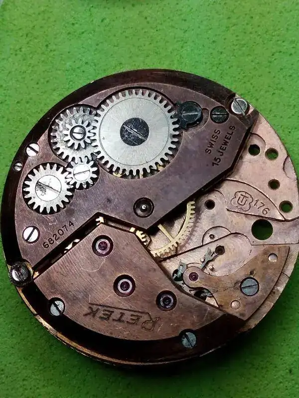

Hola compañeros quería compartir con vosotros este curioso sistema de remontuar de un calibre Unitas 176 que yo nunca había visto en este calibre

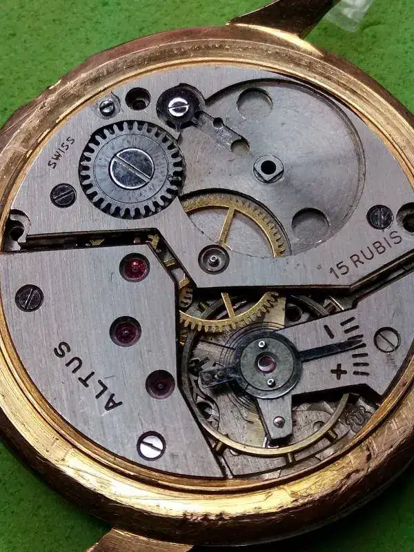

El que yo había visto para este calibre era éste
Me ha resultado curiosa la evolución de este calibre
Nunca lo había visto, si era así desde luego perdió en el cambio.
Ese tren de ruedas debía de ser muy conflictivo

Entonces eso significa que le han sustituido la platina por una de UT 176?
No necesariamente,
no creo que hubiese uno realmente marcado como UT 500.
Es una derivación del 176, y al parecer bastante inusual.

La verdad es que si que tiene que ser bastante inusual, no he conseguido encontrar ni una sola imagen por la web
Como te dije,
figura en varios textos técnicos, pero no hay imágenes.

Pues viendo lo especial de éste calibre, voy a intentar sacarlo adelante
Y más vale que síii.
acordate de los tornillos en ese puente de barillet tan raro.
Algunos pueden ser rosca izquierda,
por lo menos la rueda corona debe ser izq,
las otras intermedias, andá probando con cuidado :)
Me gustan las cosas faciles. Ante la duda de rosca izquierda o derecha, giro tige, veo para que lado gira cada rueda y presumo que el tornillo afloja para el lado contrario.
Cierto, excepto que hay varios casos como AS 1051 y AS 984/1123
que ambas, corona y rochet, llevan tornillos con rosca izquierda.
