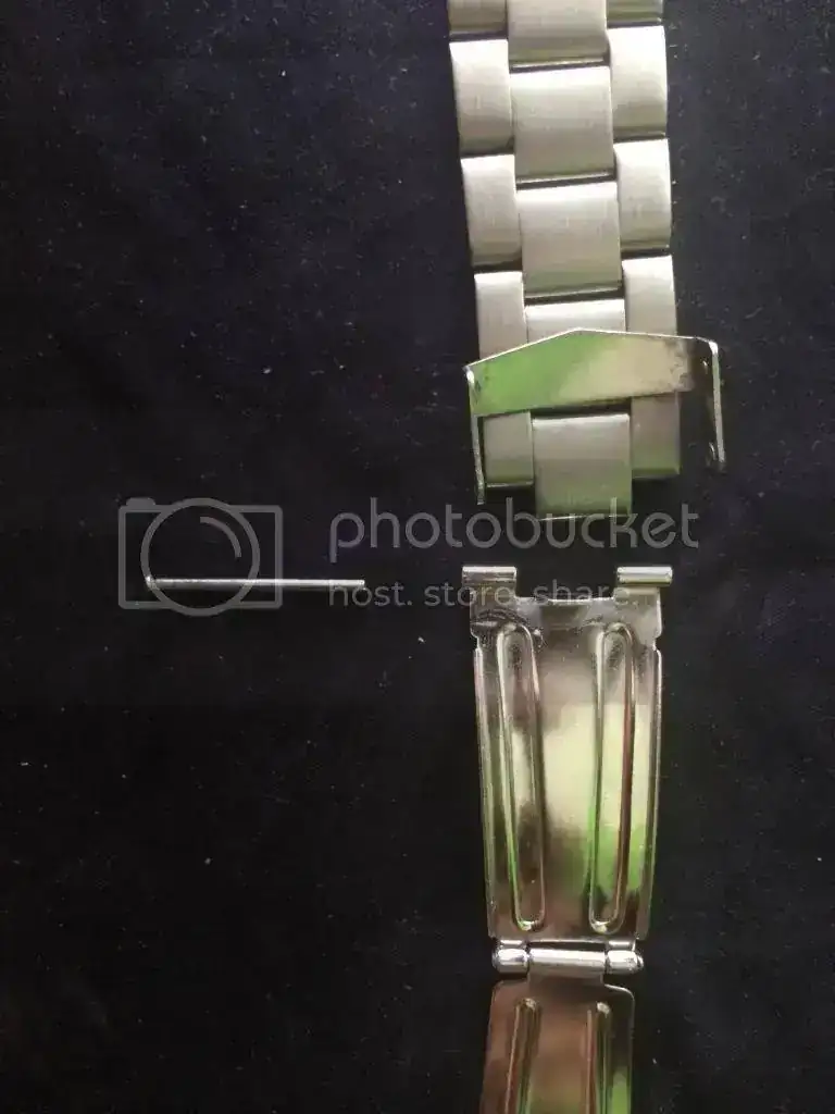

Buenos días compañeros,
Primero, agradecer por adelantado a todos los que me podáis echar un cable. Segundo, intentar explicarme :laughing1::

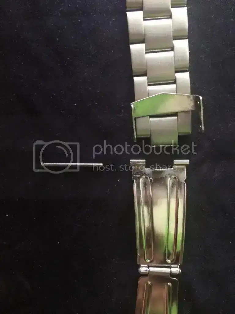

Esta mañana, al sacar el reloj de la caja, he notado que el cierre del armis estaba un poco suelto. Es porque se me ha caído, lo que yo he denomidado, "un remache":
Digamos que me falta uno de los tubitos que se introducen en el pasador largo de la foto de arriba, como este que sobresale, pero en el otro extremo:

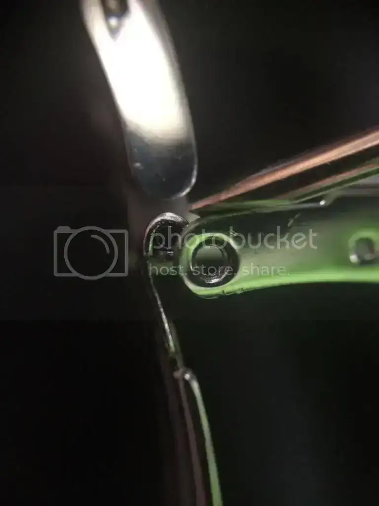

Como véis, el cierre del armis se me queda descolgado:
No tengo ni idea de si conseguir ese "remache" es posible. Tal vez un relojero me lo ponga sobre la marcha, o quizás tengo que cambiar el cierre. Como no tengo ni idea, acudo a vosotros, a ver que me recomendáis.

Si eres un poco manitas con un alfiler del tamaño adecuado te puedes fabricar uno, es cortar el alfiler y limar hasta que entre en el agujero, despues le haces unas marcas con un alicate por el exterior para que agarre y lo colocas con un par de golpecitos.

Lo del alfiler te dura un telediario. El otro extremo es esto:
Cualquier relojero t lo pone por 1-2€ en 10 segundos
Es lo mejor que puedes hacer pue yo los pongo por 3€te lo pondran a su medida y te irás tranquilísimo.::dnz::

O vas y que te lo cambien o lo que hice yo con un caucho con deployante que me pasó lo mismo...
Cogí un clip...cortado a la medida...y depues con un soldador de estaño de los de electronica de toda la vida lo electricos, le fabrique ambas cabezas con una bolita de estaño...intentado que quedaran lo mas redondas posibles, luego un golpecito con el martillo en las cabezas para aplanarlas y listo...
Parece chapucero pero queda genial y parece que no pero llevo asi un par de años y no ha vuelto a dar ningun problema, es increible como agarra el estaño al metal de los clips...
