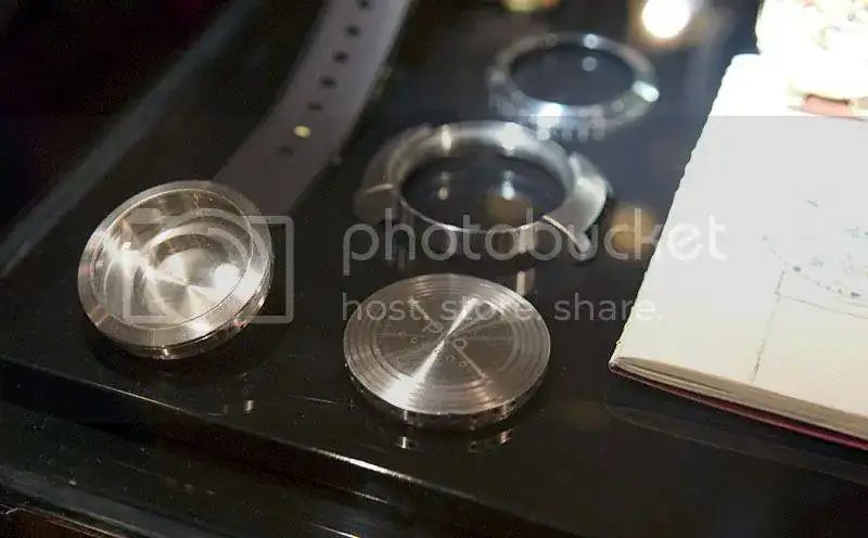

Los pins exteriores son móviles? Quiero decir, se presionan y contactan con el interior para activar el campo o simplemente facilitan el movimiento de la tapa? Se conoce qué sistema es el utilizado para aislar el campo magnético que permite el ajuste horario del resto del movimiento? Supongo que sí al estar patentado pero me refiero a si existe algún sitio dónde consultarlo en detalle. Gracias por tu aportación.
Los pins son fijos, sirven para facilitar el movimiento de la caja exterior, y también para bloquearlo cuando el reloj está en la muñeca (quedan bloqueados por la correa OEM, que tiene un diseño bastante ingenioso).
En cuanto a la caja interior, que no tiene ninguna abertura, no conozco el detalle de cómo aísla el movimiento de los campos magnéticos de los imanes; me imagino que será mediante jaula de hierro dulce combinada con la disposición adecuada de los imanes del mecanismo.
Eso sí, en este hilo hay muchos relojes sin corona, pero que la sustituyen por sistemas que también requieren una abertura en la caja; el Pita Oceana es un concepto diferente que responde a lo que preguntabas al abrir el hilo: eliminar puntos débiles en la caja, ni aberturas ni juntas que se degradan con el tiempo. De hecho, su caja interna es monobloque, ni siquiera tiene tapa trasera...
Foto del Oceana para ilustrar; la caja monobloque que alberga el movimiento es la de la parte izquierda de la foto:

Tiene todo el sentido que la caja interior sea de hierro dulce para absorber el campo o la mayor parte de éste a través de ella para imposibilitar que llegue al calibre y evitar así magnetizar más que nada la espiral, pero entonces si la caja interna atrae todo o casi todo el campo cómo canalizan parte de él para accionar el ajuste horario?
