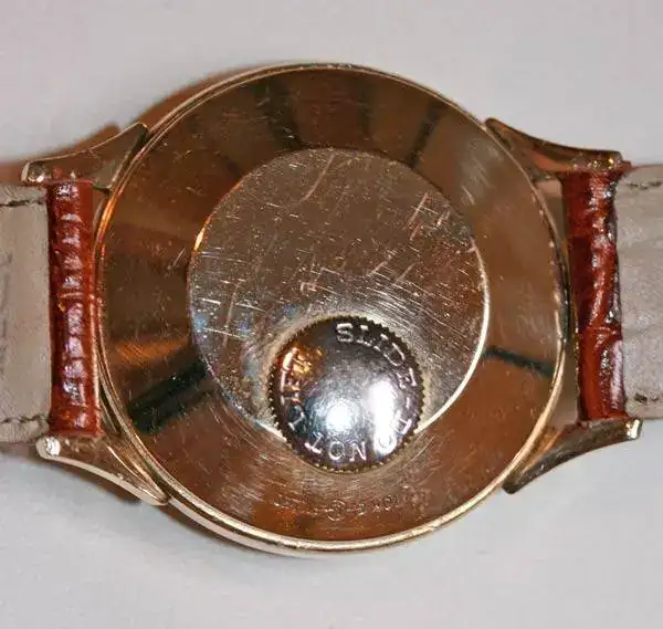

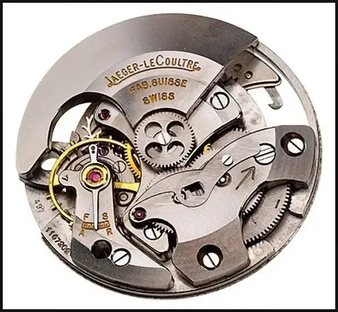

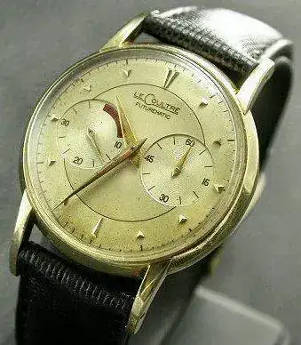

Aquí lo tiene usted: El Jaeger Lecoultre Futurematic:

Cómo se ajusta la hora en ese jlc?
Edito: con la corona de la tapa? Entonces si tiene corona y será un punto débil para la entrada de agua.
Deslizas la ruedita de la parte de atrás hacia el centro, se engancha en el engranaje del movimiento y ajustas la hora así.
Pita tiene el oceania
Pero entonces sí tiene corona. Escondida, pero la tiene. Debe ser incómodo de coj...llevarla pegada a la muñeca.

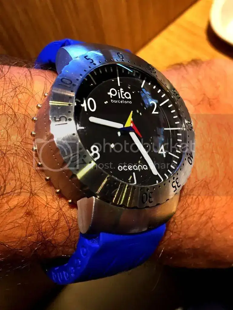

Mr Jones nos ha dado la pista buena hace unos cuantos post: Aniceto Pita es el creador de la patente de los únicos relojes que no tienen corona, caja completamente cerrada sin aberturas... Y en modelos como el Pita Oceana también sin junta entre caja y cristal.
Y la patente consiste en que además el reloj se puede poner muy cómodamente en hora (no remontar), gracias a un sistema magnético que evita cualquier abertura en la caja, combinado con modificaciones en el calibre. Caja sin puntos débiles, que es de lo que iba el post.
Seguro que todos los que llevamos algún tiempo en el foro conocemos perfectamente el Oceana Abisal, pero para los más jóvenes, una foto, e invitación a pasarse por el subforo, correspondiente, que todavía está por ahí. Pedazo de diver español, de relojero de prestigio 5000m nominales y testado a 600atm/6.000m:
En ese sustituyen una pequeña corona por una enorme tapa móvil que hace las funciones de la misma, no sé qué será peor.
No, no hay tapa móvil en el Pita Oceana; la caja en sí no tiene ninguna abertura; lo que llamas 'tapa móvil' es completamente externa a la caja, y no se comunica con la misma mediante ninguna abertura, sino mediante un sistema magnético. Uno de los muchos méritos de la patente de Pita es cómo aislar al movimiento de los campos magnéticos inherentes al sistema, y funciona perfectamente.
El conjunto de caja interna (completamente cerrada y estanca) y caja externa (con la 'tapa móvil' y el sistema de puesta en hora) de un Oceana pasa holgadamente de los 100 componentes... Y además hay que modificar el calibre, para posibilitar la puesta en hora sin corona... no es ni simple ni barato, pero no tiene puntos débiles.

(...) No, no hay tapa móvil en el Pita Oceana; la caja en sí no tiene ninguna abertura; lo que llamas 'tapa móvil' es completamente externa a la caja, y no se comunica con la misma mediante ninguna abertura, sino mediante un sistema magnético. Uno de los muchos méritos de la patente de Pita es cómo aislar al movimiento de los campos magnéticos inherentes al sistema, y funciona perfectamente.

Los pins exteriores son móviles? Quiero decir, se presionan y contactan con el interior para activar el campo o simplemente facilitan el movimiento de la tapa?
Se conoce qué sistema es el utilizado para aislar el campo magnético que permite el ajuste horario del resto del movimiento? Supongo que sí al estar patentado pero me refiero a si existe algún sitio dónde consultarlo en detalle.
