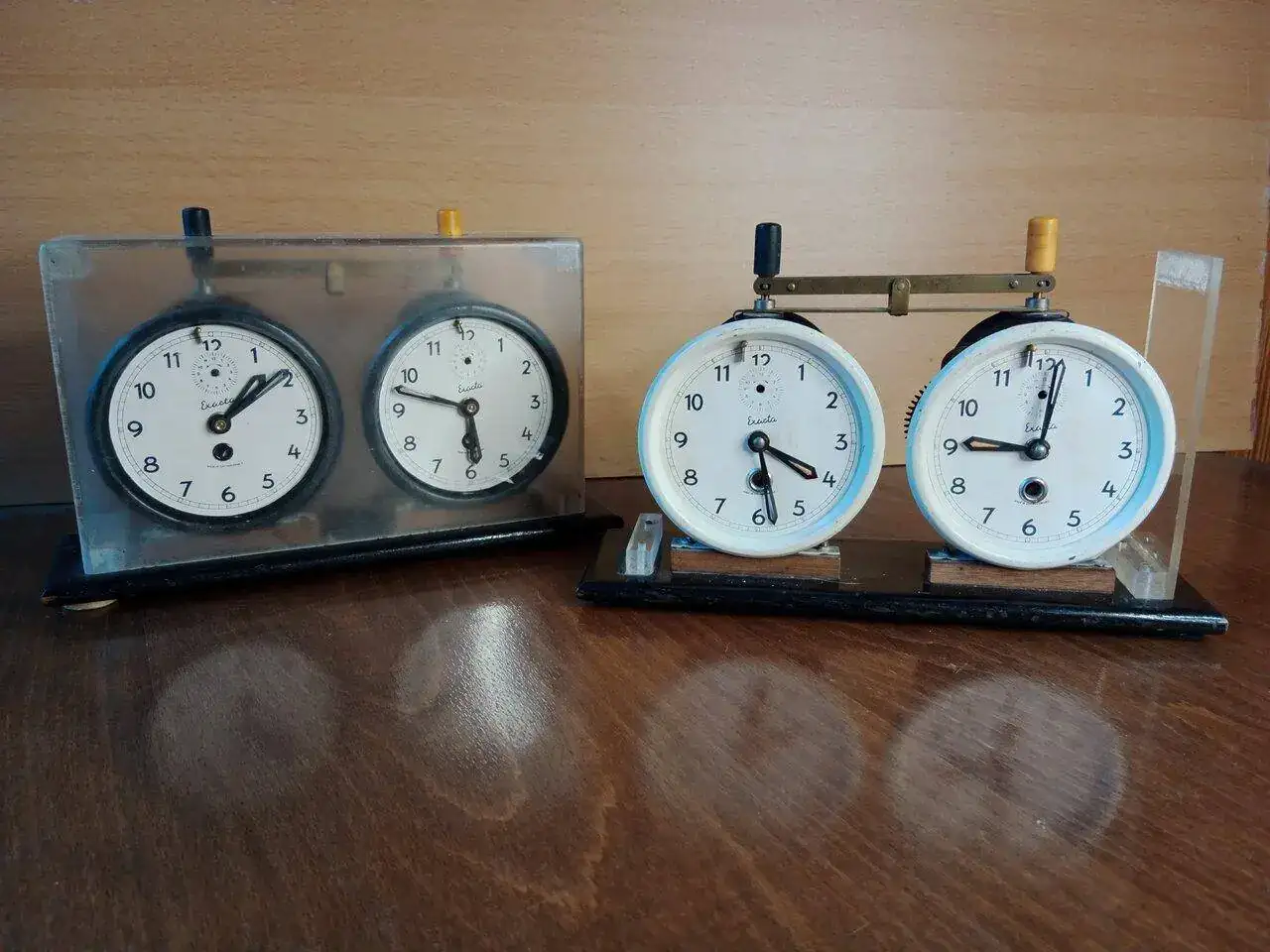

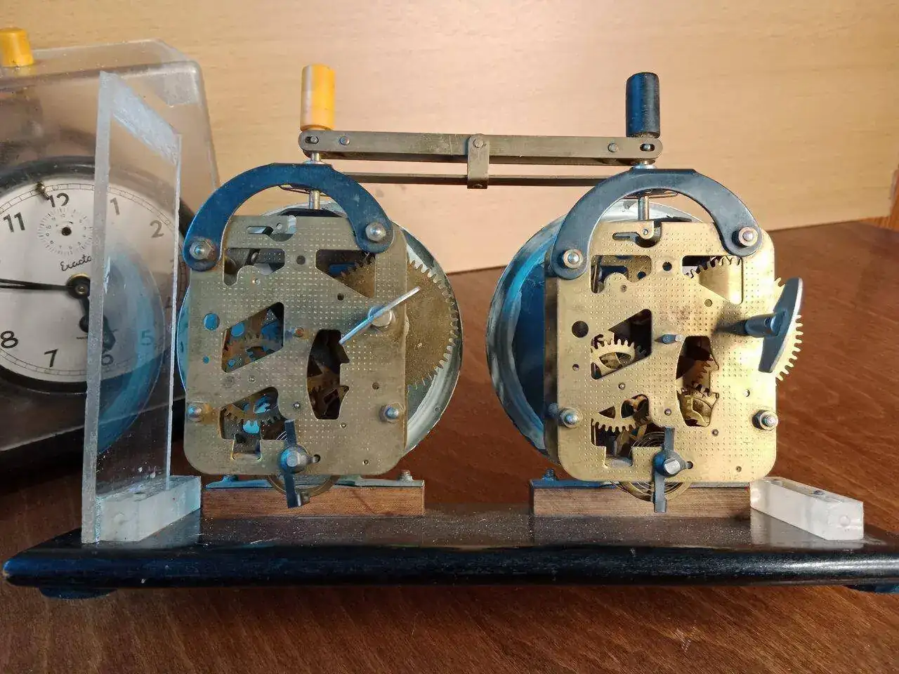

Hola compañeros, saludos, hoy presentó un trabajo que he realizado con 4 máquinas iguales para 2 cronómetros de ajedrez, los movimientos son Checoslovacos de la marca Exacta y tienen una peculiaridad, carecen de trinquete, se les da cuerda y no se escucha nada, acostumbrado al tac,tac,tac se hace raro, el muelle real se sujeta por presión de un muelle en el eje que frena el disco que gira sólido al muelle, en el vídeo se ve y se me escucha ablando pues parece que no hay sonido, pero no es asi,,
Estos relojes gemelos, se compraron con las cajas en malas condiciones faltaban partes de ellas y eran de metacrilato, me imagino que de los años sesenta o setenta, que este material salió al mercado como algo novedoso y de la era espacial y seguro que como relojes de ajedrez, serían el último grito pues dejaban entre ver su mecanismo con esa transparencia, pero muy delicados pues el metacrilato pegado o atornillado se resquebraja muy fácilmente,,,, bueno no me estiró más y paso a las imágenes y el reportaje, que lo disfrutéis, un abrazo a tod@s.

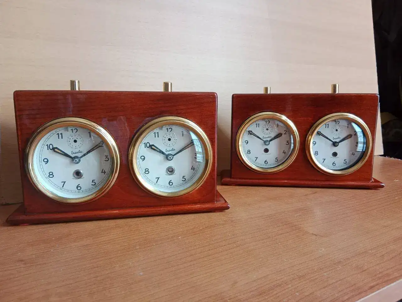

Una pregunta como consigues el barnizado tan brillante.
En su dia hice un curso de tres meses de restauración de muebles, y lo único que conseguí en ese tiempo fue gastar un pastón en productos, y restaurar una silla vieja pero no con este acabado, el resultado fue que no volví a restaurar un mueble.
Posteriormente en el recinto de Alambra, en la ruta turística di con un un taller de artesanía, donde creaban souveni de madera, y entre a ver a los artesano, trabajar la marquetería e incrustaciones, y con unos acabados similares a tu restauración, lo que me llamo la atención fue un pote sobre un hornillo, al preguntar es cola de conejo me lo confirmaron, pero me quede con ganas de saber mas, y cómo se hacía la cola de conejo, y sus usos.
Hola 6ali
El barniz yo uso al disolvente también los hay al agua, pero aconsejo al disolvente y aplicado a pistola, queda muy uniforme, pero el secreto es aplicar una capa y una vez bien seco lijar con lija fina, pero solo matar el brillo no quitar todo el barniz, solo matar el brillo y así tres o cuatro manos.
Hasta conseguir el resultado deseado.
Para este trabajo compre barniz decoración de la famosa marca tatan por no hacer publicidad, jajaja
Que se brillo claro, un saludo.
