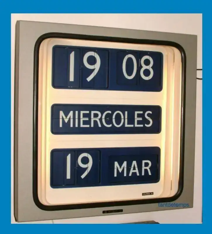

El mismo reloj Boselli de la foto anterior, también fue fabricado, con la misma mecánica por SOLARI, reloj con reserva de marcha de 40 horas, motor síncrono, con embrague, para mantener armado el muelle real y con escape con volante y ancora.

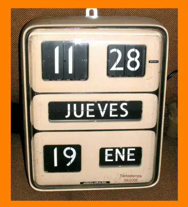

Este que ahora os muestro es mucho más pequeño que el anterior, sus medidas son 32 x 26 cm. y fue también empleado en Bancos, Cajas, Comercio y oficinas en general.

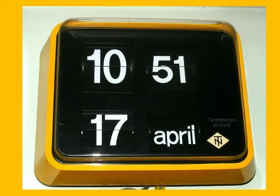

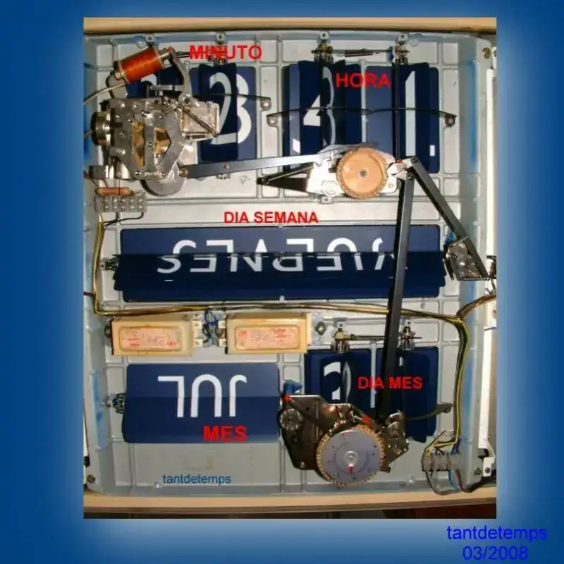

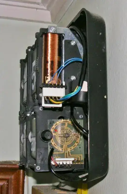

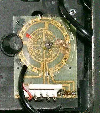

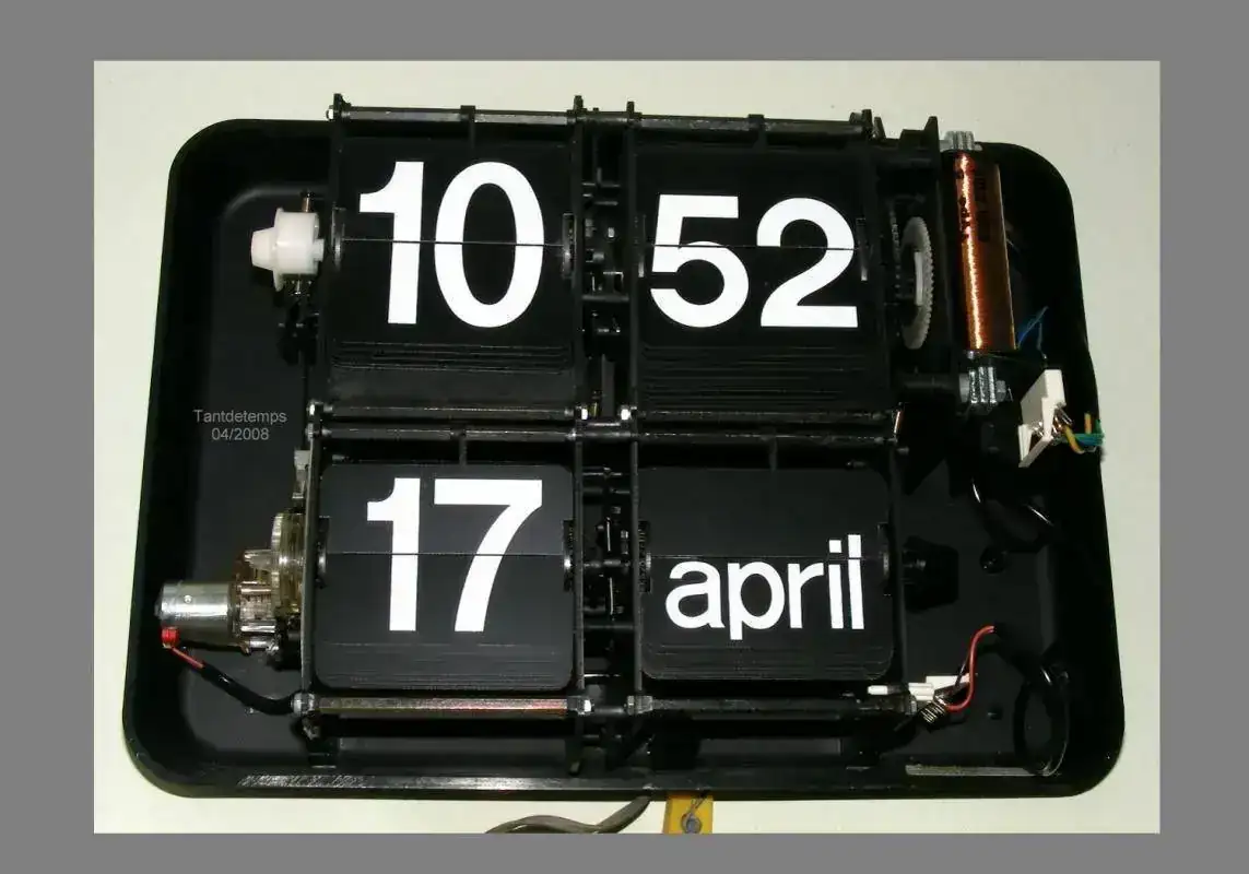

Más industrial y de fabricación alemana tenemos este T&N, esclavo de un reloj principal.
Se aprecia en esta fotografía, la gran bobina principal, sobre el eje de los minutos, que hace avanzar el reloj, segun le van llegando impulsos del reloj madre o maestro.
Construido para funcionar a 24 voltios, ofrece también una solución para el calendario perpetuo, no mecánica en este caso, ya que es una solución eléctrica, con un pequeño motor que trabaja, sobre los días del mes y un laberinto de pistas realizadas en cobre sobre un circuito impreso, sobre las que circulan unos contactos rotativos que detectan los días de cada mes e incluso los años bisiestos.

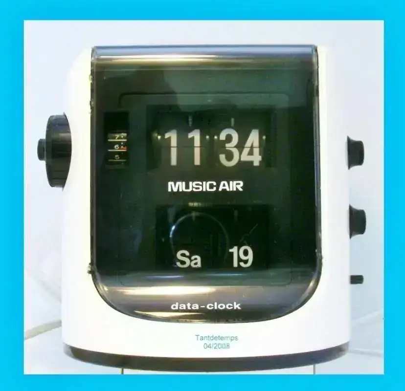

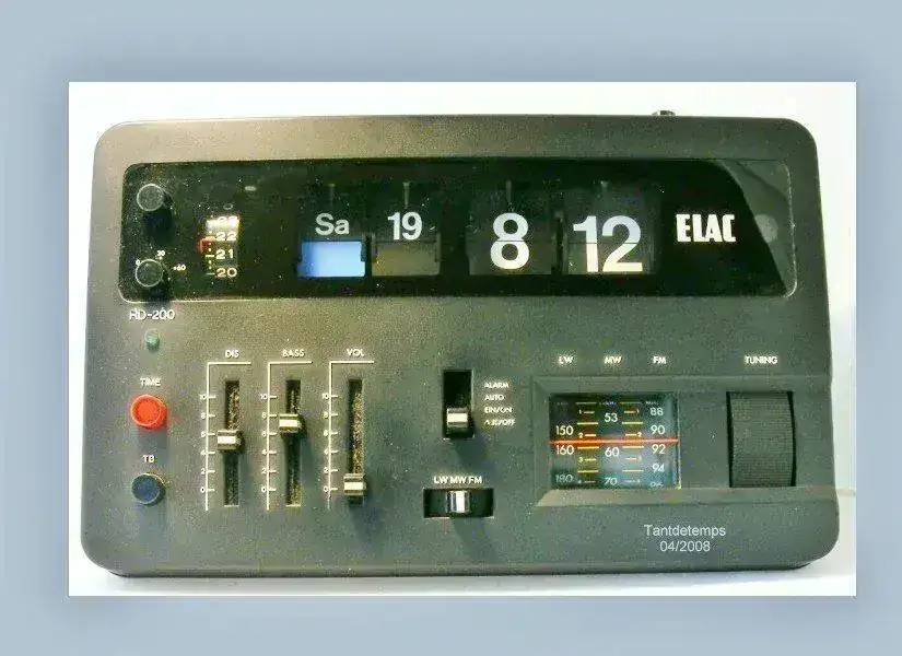

Mucho más domésticos, son los siguientes relojes que os voy a mostrar, en primer lugar 2 radio-relojes despertadores, equipados con este sistema de visualización.
Ambos son de cierta categoría, ya que incluían además del reloj, la radio-despertador, el calendario con el día del mes y el día de la semana y ambos están equipados con un motor síncrono, que, partiendo de la frecuencia de red alterna, 50 Hz. segundo, conseguían mucha precisión.
Los que tenían como destino el dormitorio, tienen una pequeña luz frente a los dígitos, que permite ver la hora durante la noche.
En primer lugar, un Music Air, este reloj en caso de corte de energía eléctrica, se detiene, pero reanuda la marcha, cuando regresaba la energía, quedando con el retraso ocasionado durante el corte.
En segundo lugar, posiblemente el mejor reloj que se hizo con estas características el ELAC 200, con dígitos más grandes, calendario completo y con indicación en azul, los sábados y en rojo los domingos.
Este reloj, también se paraba en ausencia de energía eléctrica, pero la luz roja que se ve a la izquierda, se encendía al regreso de la energía, indicando la anomalía.

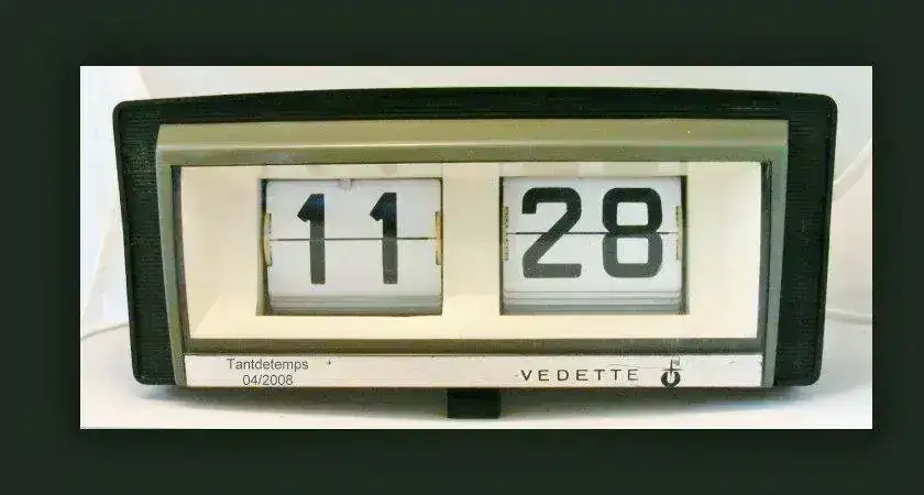

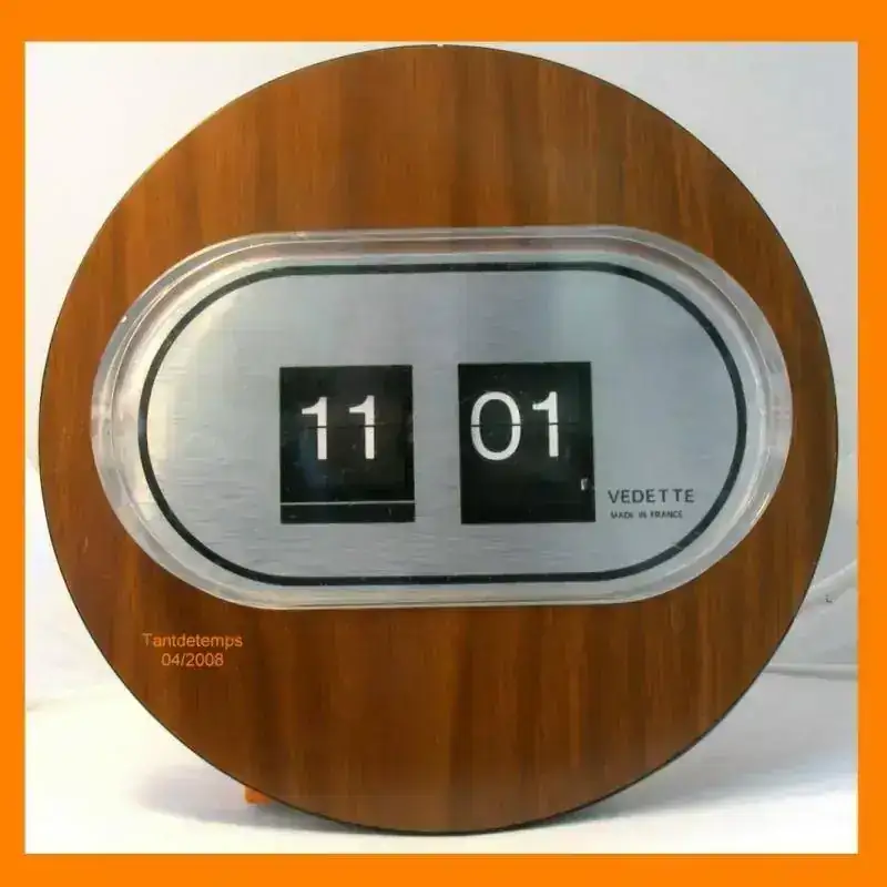

Seguidamente 3 modelos , uno de sobremesa, excelente pieza de colección, un Vedette, francés, equipado con una mecánica de Diapasón, tipo Bulova, de fabricación japonesa que produce el clásico Zumbidito del sistema, funcionando a una frecuencia de 720 oscilaciones por segundo, reloj muy preciso (Error menor 2 segundos día).
Funciona con una pila de 1.5 voltios, que le suministra energía para 1 año.
Es un reloj de 26 x 10 Cm. con dígitos de 6 x 5 Cm. muy visible.

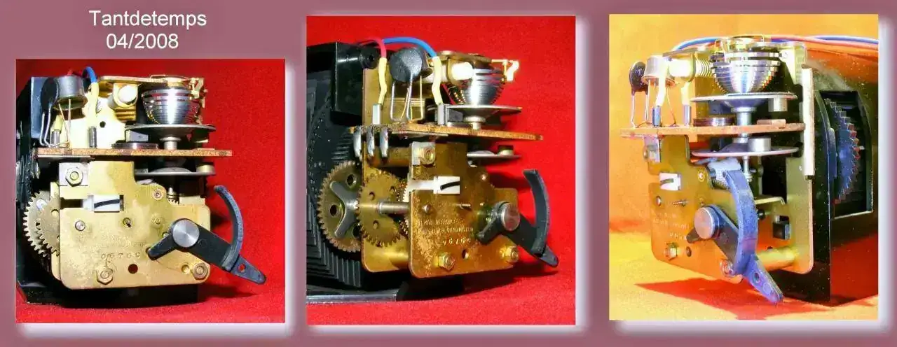

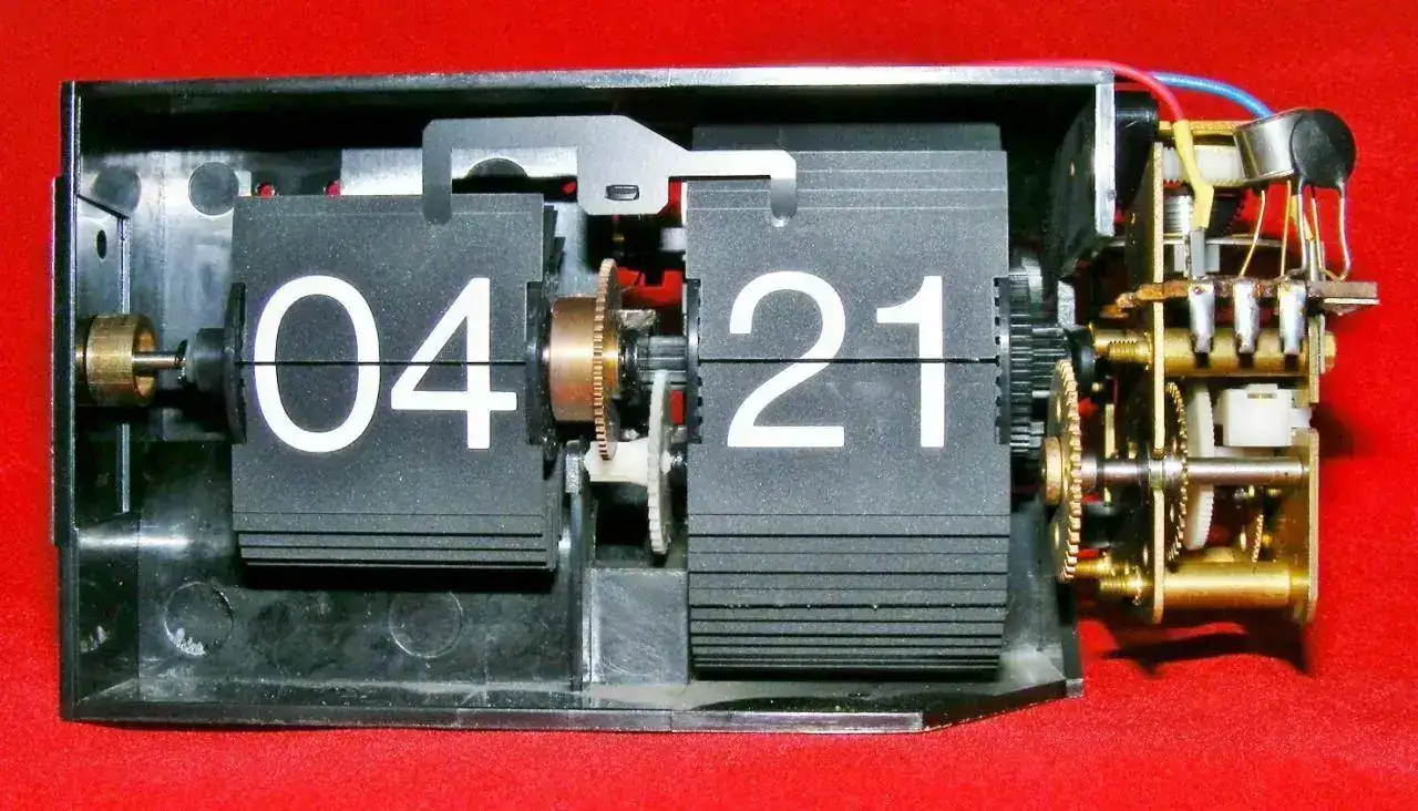

El otro Vedette que os muestro es más simple y más pequeño, con dígitos de 3 x 3 cm. con mecánica de volante electromagnético, alimentado por una pila de 1.5 v.

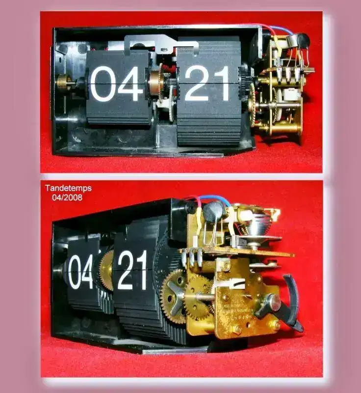

En su interior destaca los engranajes de los 2 tambores y la transmisión desde el reloj, en la vista lateral vemos mejor este detalle.
En la siguiente foto, 3 vistas de la máquina, como he dicho electromagnética, licencia ATO, perfeccionada por Vedette.

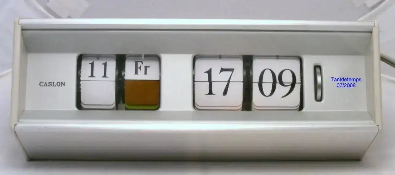

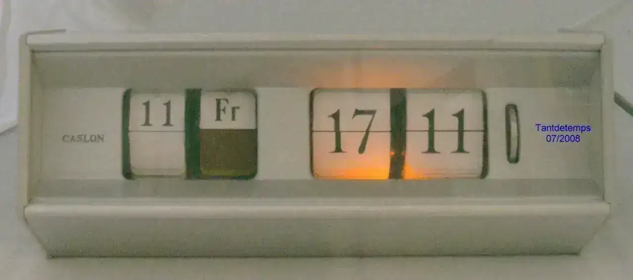

Desde finales de los 70 los japoneses empezaron la fabricación masiva de estos relojes, con piezas de excelente calidad y precisión, este que os muestro es un Caslon de unas medidas totales de 21 x 6 x 8 cm. con motor síncrono, ofrece una carátula limpia y ordenada, bien visible, con la particularidad de que los días de la semana, tienen una señalizacion de distinto color para cada uno.
Reloj de día
Reloj de noche;

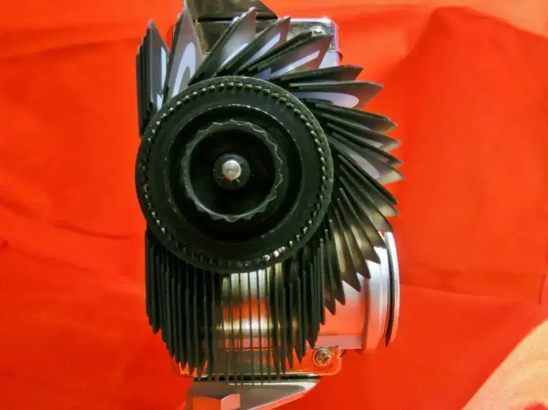

Finalmente un montaje, donde se puede apreciar el sistema de avance que emplean estos relojes, basado en números partidos, sobre un tambor.
Este tambor contiene los 60 minutos de la hora (del 00 al 59)
El tambor esta continuamente en movimiento y frontalmente en la parte alta, el sistema lleva una uña a modo de tope, que impide caer el siguiente numero, y no lo hace hasta que el movimiento del tambor, vence la longitud de la uña.
