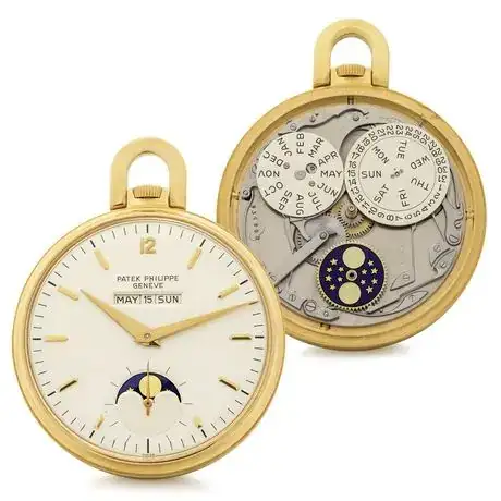

Me venía la idea en el 1998, cuando todo el mundo hecho relojes con fecha grande, empujado por Lange&Söhne, Glashütte Original y después muchos más con módulos de Dubois Depraz.
El estimado Antón @Goldoff lo ha explicado bien estas fechas grandes en el hilo del PP Cubitus #234 del 8 de noviembre.
Primero, la fecha de los dos discos, o disco/cruze no era nueva, Angelus tenía los dos discos en los años cincuenta, otros también, entonces no era nada más que algo recalentado.

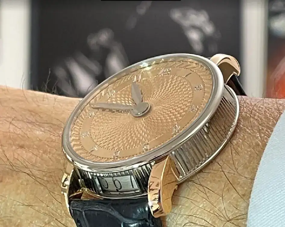

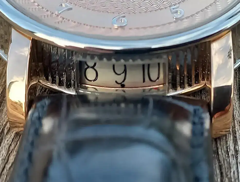

Segundo, cuando más grande es la fecha en la esfera, más feo está la cara del reloj.
La fecha en la ventana de la carrura como la había creado yo, era más grande que todos las llamadas "Fecha Grande" y la esfera sin feos agujeros, ni barra entre los dos números, ni vacío los primeros nueve días, etc., lo que más me molesta de los Lange 1 y otros.

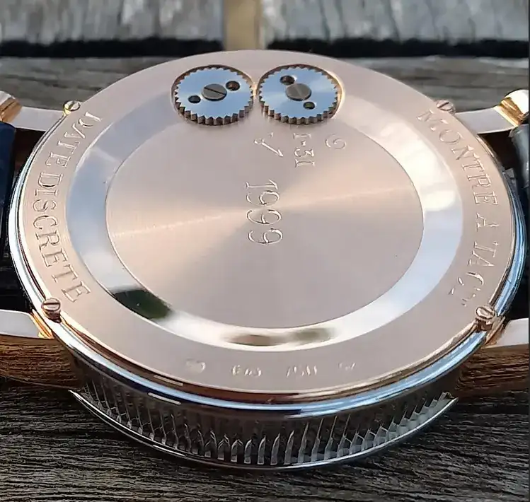

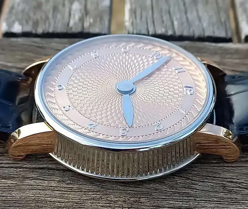

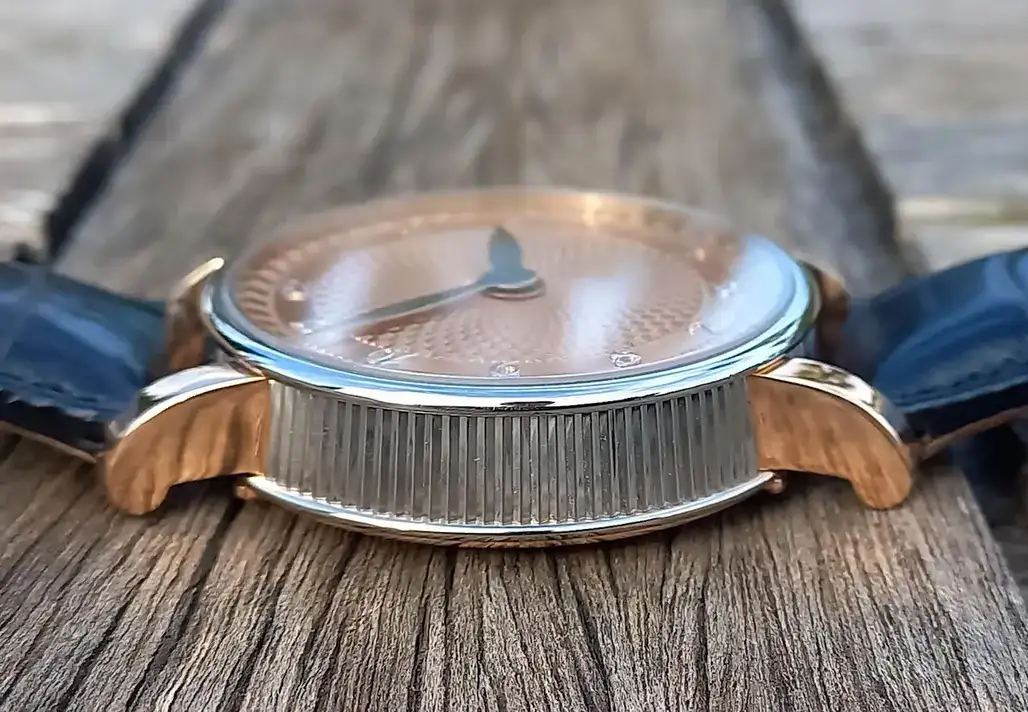

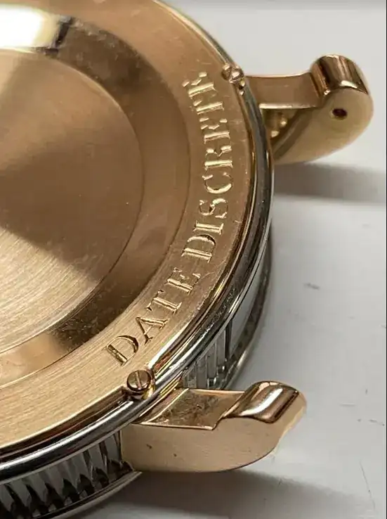

CAJA
La caja está inspirada por las cajas de A.L.Breguet, llamados IMPERIAL, pero la forma es trapezoidal (un saludo a LV). .Arriba tiene 40 mm, debajo 42 mm, esto ayuda también la lectura de la fecha.
La altura de la caja es de 10,3 mm en el bordillo, en el centro mide 10,00 mm, la perfecta relación 4 : 1 . El fondo está atornillado con cuatro tornillos.
El material de la carrura es oro blanco 1N de 18 kilates. Para complicar todo un poco, la carrura está acanalada, pero no tan fina como los relojes de Breguet, así es más bonito por este reloj.
Las asas son de oro rojo 5N, este contraste se puede ver en todo el reloj. Así el fondo y la esfera son de oro rojo 5N también.
En el fondo hay dos coronas, una con tres posiciones para CUERDA-FECHA-HORA (Mode), la otra para mover lo que quieres mover. Para las dos coronas existe una pequeña llave para facilitar el uso.
Lo bueno también es, que no hay corona a las tres, que rompa la simetría de la caja.
La caja es de un atelier de cajas en Ginebra, hecho a mano todo.
Arriba cristal zafiro facetado, en la ventana de la fecha cristal mineral.

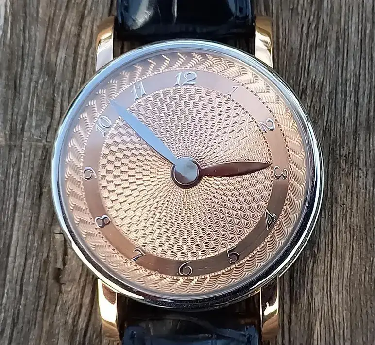

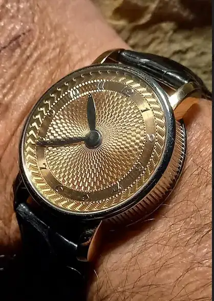

ESFERA y AGUJAS
La esfera es una placa de oro rojo macizo con "guilloche a main" de dos dibujos del mejor atelier en Ginebra para estos trabajos. No hacen otras cosas y las máquinas tienen más de un siglo. El cartucho radial lleva números Breguet en oro blanco.
Las agujas son de oro blanco, hechas a mano, esto no se puede comprar para un solo reloj, un segundero no lo quería. Yo digo siempre en broma, los segundos son para los pobres.

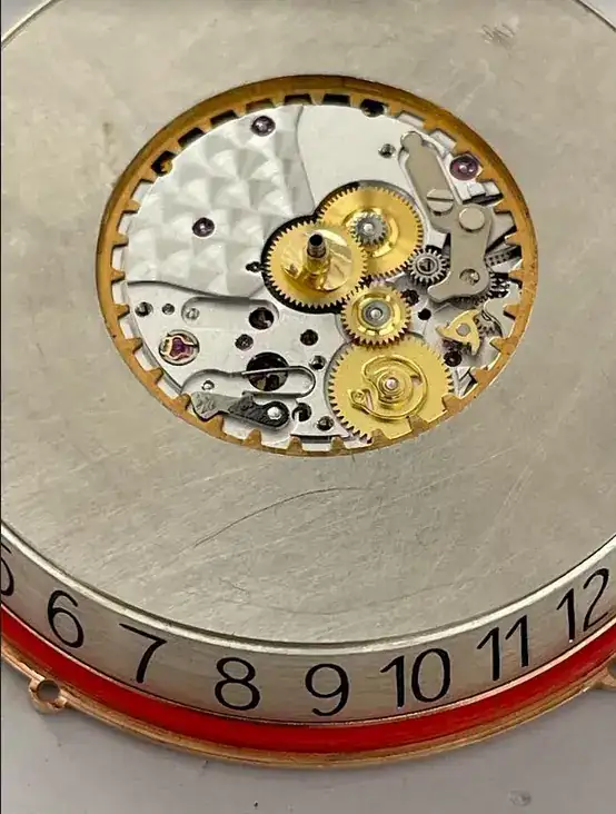

El tambor de la fecha está grabado a mano con los 31 días del mes y rellenado con pintura esmalte negra.

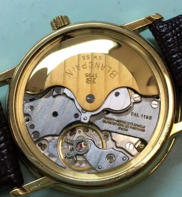

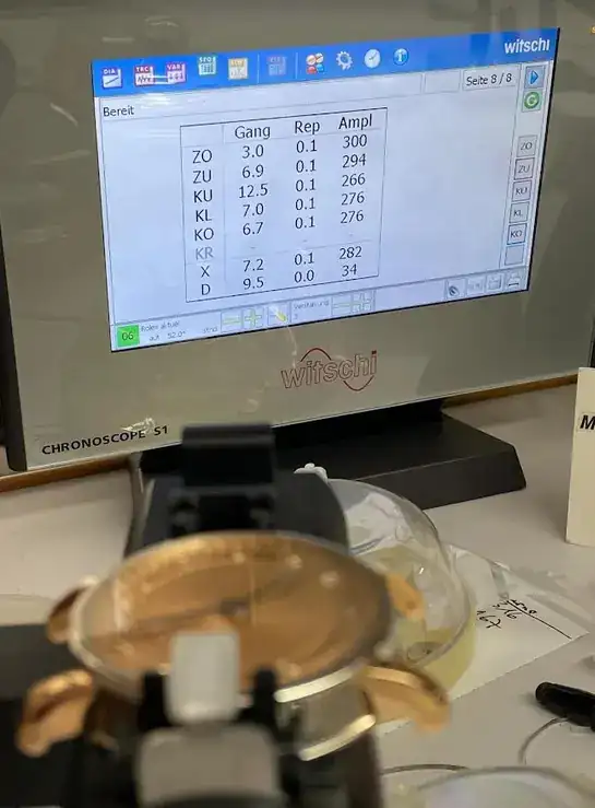

MOVIMIENTO
El movimiento es de F.Piquet calibre 1195 automático con una reserva de marcha de dos días Es un calibre con un diámetro de 25.6 mm y un espesor de 4,5 mm, tiene fuerza para cambiar la fecha con el tambor. Está también en los primeros Blancpain Villeret de los años 80 y 90, muy buen movimiento como todo de F.Piquet.
El calibre es la base del crono cal. 1185 de Blancpain, VC, AP, Piaget, Breguet, Cartier y muchos más en este segmento.

ESFERA y AGUJAS

MOVIMIENTO

CONCLUSIÓN
El reloj sigue la filosofía de los relojes de bolsillo muy llamativos, llamados en alemán, PRUNKTASCHENUHR. "Prunk" traducido en español es "suntuosidad", un reloj para presentar en ocasiones especiales.
Todo con los mejores materiales, sin mirar al coste del oro y de los mejores especialistas para crear un sueño, como un Rolls Royce.
Los dos colores de oro hacen el reloj más interesante. La calidad no permite que se puede decir, es obsceno, es una obra de arte y un UNICORNIO de verdad.

Desde el nnovador concepto de situar la ventana para el fechador en el espacio entre asas a las 6hrs, pasando por el diseño cónico(o trapezoidal como tú has apuntado) de la caja para ayudar a la lectura de la fecha y llegando a los materiales escogidos, el diseño realizado y la calidad de los acabados de caja, esfera, coronas y manecillas, únicamente cabe darte la enhorabuena por semejante obra de arte, porque eso es esta pieza: una obra de arte.
Una pena que el relojero no hiciese un trabajo a la altura de este reloj (porque el movimiento me parece fantástico, una gran base); pero bueno, como tú mismo has comentado, ya están subsanando las cosas que no supo rematar al nivel que requería tú pieza.

Alucinante, me parece precioso y lo de la fecha en la carradura me ha sorprendido mucho.
