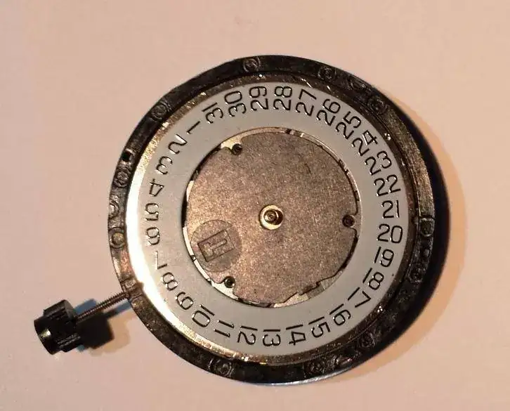

Ya, yo lo tengo a estrenar, no está averiado, lo que me pasa es que el reloj que tengo lleva la fecha a las 4,30 y el que me llegó la tiene a las 4,00 con lo que necesitaría un relojero que me desplazara la fecha, supongo que quitando el disco y soldandolo de nuevo en su sitio. de ahí que necesite un relojero. A ver si alguien conoce algúno.

Hola, gracias por contestar, pero si existe porque el reloj trae uno, el problema es que es un Tag Heuer y no lo quería mandar a la casa y que me costase un riñon, así que opté por comprarlo en un ditribuidor de fornituras y movimientos, del que por lo pronto me voy a ahorrar dar más datos, les envie fotos del movimiento viejo, del dial del reloj, conversaciones haciendo inciso en el apartado de la fecha a las 4,30 ext. porque sabía de que hay 6 modelos y me dijeron que ok. Cuando me llegó a casa pues venía mal. Sé que viene soldado por varios puntos, y sólo hay que desplazarlo más o menos1 mm hasta hacerlo coincidir con la ventana. A ver si hay manera de hacerlo :)
Puede que exista con esa configuraciónsolo para Tag, pero desde luego en el soporte técnico interno del grupo Swatch solo aparece con fecha a las 4h y a las 6h.
De todas formas aunque puedas quitar las soldaduras plásticas, no creo que se solucionara tu problema porque no se desplaza el disco sino solo la chapita que lo sujeta.

Este es el movimiento que me enviaron

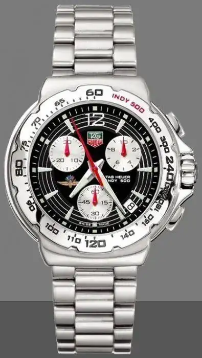

Este es mi reloj, mira que me gusta el jodio, pero le estoy cogiendooooo....
