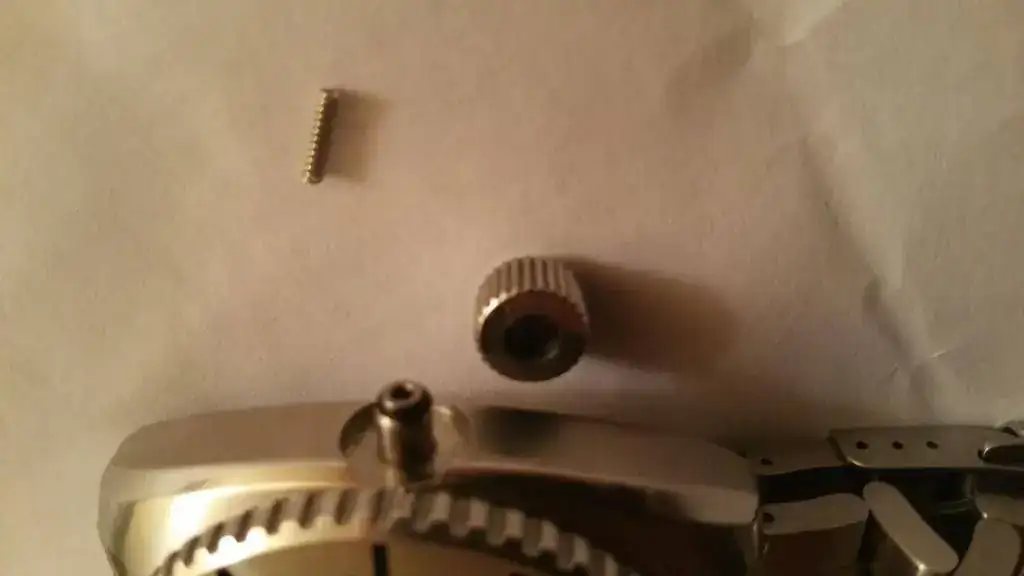

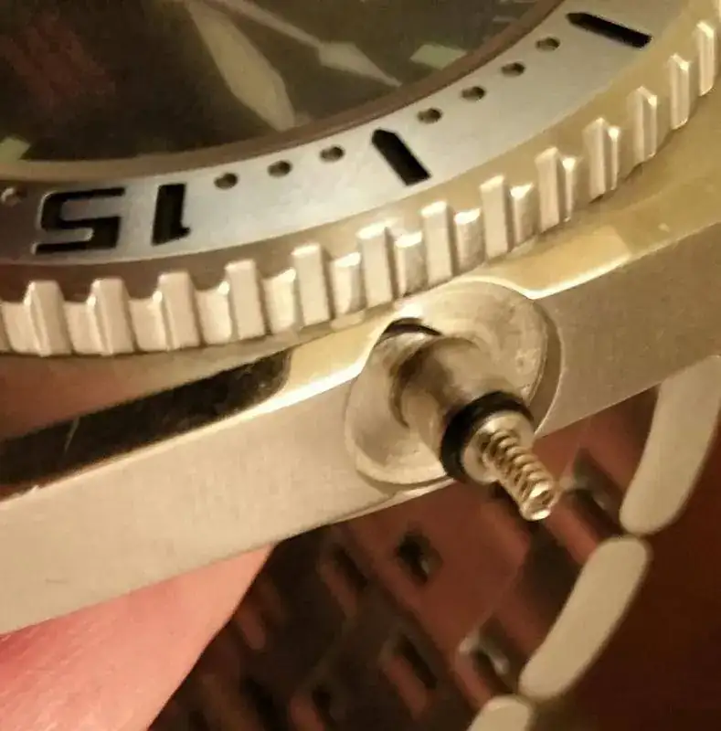

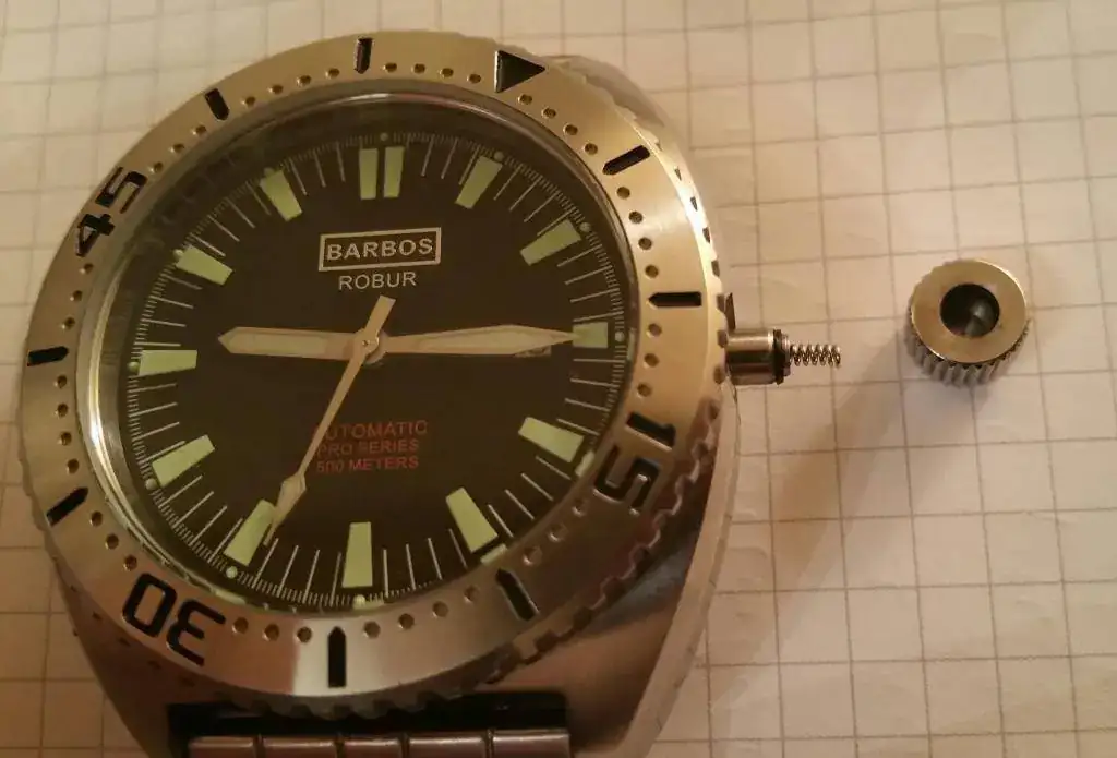

Aquí va la foto del Barbos, espero que sirva de algo.
Parece una corona a rosca en la que la rosca se ha quedado alojada en el tubo de la caja.
Creo que un relojero con algo de oficio puede recuperar las piezas y repararlo.

Le falta la tija ... que probablemente es lo que has roto/desenrroscado de la corona y haya caido dentro obstruyendo el mecanismo además ...

Lo único que necesitas es una tija para el movimiento que de ser Miyota no te costará mas de 15 euros.
No obstante no me parece normal que la corona se haya descompuesto de esa forma sólo por apretarla en exceso.
Yo en tu lugar pediría que me lo arreglen en garantía.
Y no te preocupes por la integridad del movimiento, los restos de la tija no pueden dañarlo porque están muy bien sujetos en su alojamiento. A veces incluso hay que desmontar medio reloj para sacarla de su sitio.
