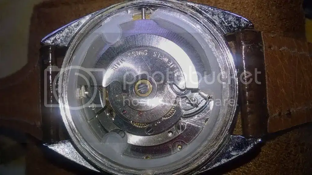

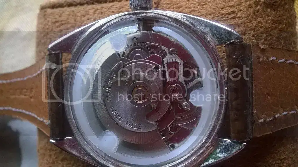

Hace un año lo mandé a un relojero para que me tratara la caja (es cromada y estaba bastante desgastada) con un baño de rodio. La verdad es que quedé bastante descontento: el baño es mejorable y además me devolvió el reloj transformado en un manual (la bata impide el movimiento libre de la masa oscilante para la carga automática) y con cierto movimiento del mecanismo dentro de la caja ("baila"). Esto fue porque sustituyó la bata original metálica por una de plástico, imagino que de otro reloj adaptada a este.
Foto del mecanismo con la bata "cutre":
Foto sin la bata:

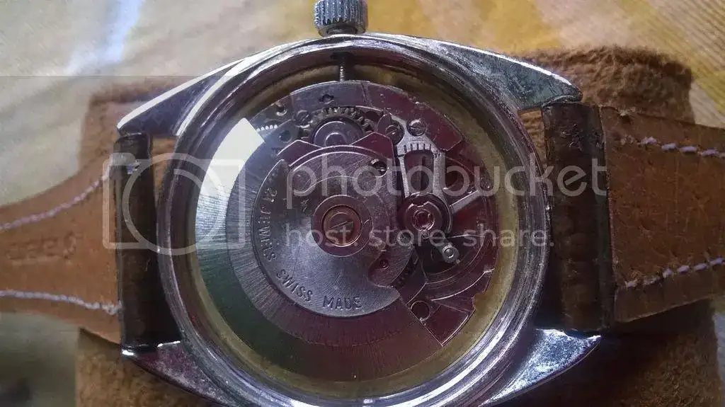

Y, ya de paso, ¿alguna pista sobre el tipo de movimiento que lleva (solo por curiosidad)? Pongo alguna foto más:

1º y con perdon, ese relojero es un chapuzas y con muy poca vergüenza 2º el problema de bata no te sera tan dificil de adaptar o encontrar 3º lo que es mas facil que a la masa de automatico se esta frenando por las patas que salen por los lados: puedes cortar esas patillas y cerrando la tapa probar si carga, y si el reloj carga y no se mueve en el interior, la puedes dejar.
Es una maquina ETA de muy buena calidad y merece la pena ponerla al dia.
